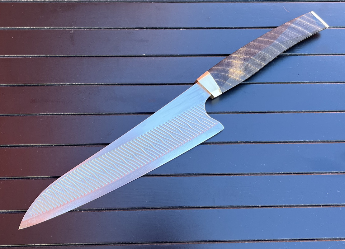

ich habe wieder die Ehre und das Vergnügen an einem weiteren, sehr hochkarätig besetztem, Passaround von Lukas teilzunehmen!
Zum Test stand wieder ein Prototyp. Eine coole Eigenentwicklung von Lukas und Sven. Das besondere CNC gefräste Messer verspricht ein „besonders gutes Foodrelease“. Ich bekam zum Testen das Messer mit dem Schliff von Jürgen Schanz.
Wir wurden von Lukas gebeten, das Messer nachfolgenden Kriterien zu bewerten:
• Food Release
• Produktqualität
• Praxiseinsatz
• Design
• Preis-Leistung
Eine kleine Bemerkung am Rande:
Normalerweise lese ich die Testberichte meiner Mittester erst nach meinem Bericht. Aber in diesem besonderen Fall, habe ich alle Testberichte überflogen und bin sehr dankbar für die Erfahrungen und die hohe Qualität der Test meiner Mittester! Ich weiß nicht ob ich überhaupt neue Erkenntnisse beitragen kann, die Vor- und Nachteile des Messers wurden ja schon ausführlich diskutiert. Aber ich möchte euch trotzdem die Erkenntnisse des Tests aus meiner, messerinteressierten aber laienhaften, Sicht schreiben.
Na gut, machen wir uns mal ran.
Food Release
Gleich am Anfang der spaßige Teil des Tests. So einen geilen Food Release hatte ich bisher noch nie!
Geschnitten wurden Kohlrabi, Sellerie, Süßkartoffeln, Kartoffeln, Paprika, Zwiebeln, Möhren, Rindfleisch, Würstchen, Äpfel und Tomaten.
Alle Gemüsesorten lassen sich hauchdünn schneiden. Vermutlich noch sehr viel dünner, aber das liegt eher an den Fähigkeiten des Benutzers :-D
Es ist nicht so, dass kein Lebensmittel an der Klinge kleben bleibt, aber das nächste (spätestens das übernächste) abgeschnittene Stück schiebt alles zuverlässig von der Flanke.

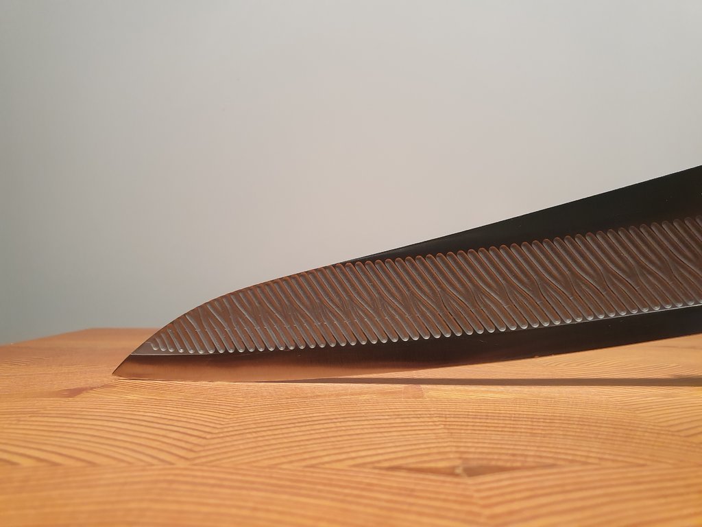

Produktqualität
Hui, jetzt wird es schwierig. Lukas hat bei der Ankündigung des PA bereits einige Probleme aufgezählt. Aber hier nochmal aus meiner Sicht.
Die Klinge fühlt sich tatsächlich nach gestanztem Blech an. Die Spitze lässt sich extrem leicht und weit verbiegen. Offenbar hatten dies auch meine Mittester ausprobiert, die Spitze weißt mittlerweile eine leichte Welle auf.
Eine Delle und ein paar Kratzer weißt das Messer auch auf, aber ich denke das liegt an den Tests vorher.

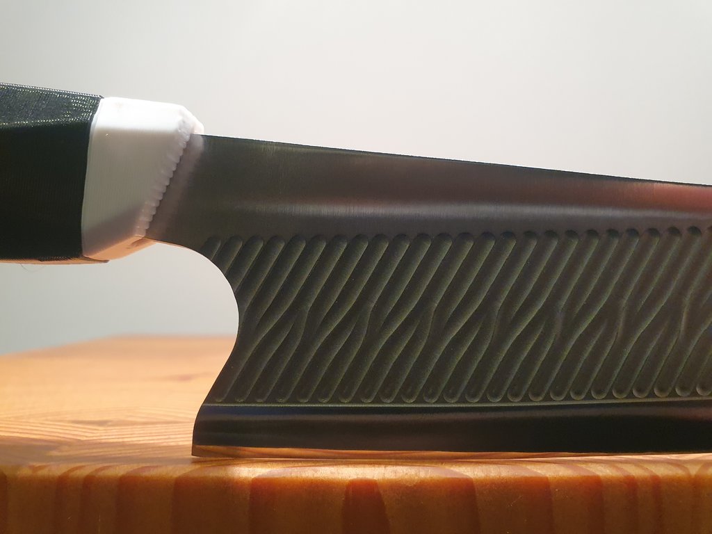

Der Kehl und Messerrücken sind unangenehm scharfkantig und nicht gut verarbeitet. Je nach Griff ist dies vor allem am Kehl echt blöd.
Richtig unangenehm sind die Enden des Griffes. Gerade die gekennzeichneten Seiten schneiden sich in die Hand und Finger. Hier muss dringend nachgearbeitet werden. Ansonsten fasst sich der Griff in Dicke und Form sehr gut an.
Aufgrund der Fräsungen fühlt sich das Schneiden am Führungsfinder etwas unangenehm an. Es „rubbelt“ am Finder etwas. Ich weiß nicht, ob sich das in dem Design beheben lässt. Wirklich schlimm ist es für mich nicht.

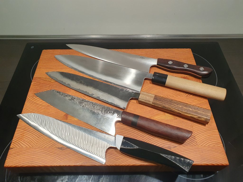

Zuerst möchte ich mich bei Lukas und Sven für diesen tollen PA bedanken.
War wirklich interessant.
Mein erster Eindruck des Messers war, sagen wir mal, enttäuschend.
Das Messer sieht auf den ersten Blick schon sehr billig aus.
Die kantige Klinge, der komische Griff, sieht schon sehr nach "Billigchinesenmassenkram" aus.
Aber es ist ja ein Prototyp, an dem hoffentlich noch einiges geändert wird.
Das Messer kam völlig stumpf mit 2 verschiedenen Schleifwinkeln bei mir an.
Rechts hatte es 12°, links 14°.
Ich hab es erst mal richtig eingeschliffen, dabei hab ich es auf 12° belassen.
Da fiel mir sofort die flexible Spitze auf, die den Machern ja mittlerweile schon bekannt ist.
Da braucht man zum Horlen eine zweite Schleiflehre.
Der Griff ist ja nur ein Provisorium aus'm 3D Drucker und wird durch Holz ersetzt.
Hoffentlich dann mit einem runderen Design, das jetzige ist arg eckig, und auch ein Stück zu lang.
Was ich auch gleich bemerkte, die Rillen der Fräsungen fühlen sich am Zeigefinger seltsam an.
Aber ich bin ja nur Hobbykoch für 2 Personen und muss nicht stundenlang damit schneiden.
Ist nur eine Gewöhnungssache.
Antreten durfte das Teil gegen meinen Meister im FR, das Sturmschwalbe Santoku, und gegen mein schneidfreudiges Hado Bunka.
Von der Nagelgängigkeit her sind alle 3 ziemlich gleich.
Die technischen Daten:
Prototyp Sven 198x49mm, 2,52mm
Stahl AEB-L 62HRC
Gewicht 120gr
Schleifwinkel 12°
Sturmschwalbe Santoku 175x48mm, 3,25mm
Stahl 14C28N 60 HRC
Gewicht 123gr
Schleifwinkel 20°
Hado Bunka 170x44mm, 2,2mm
Stahl Ginsasn 3 63 HRC
Gewicht 130gr
Schleifwinkel 15°
Der Stahl lässt sich sehr gut und sehr scharf schleifen.
Zur Standzeit kann ich nicht viel sagen, dafür war die Zeit zu kurz.
Auf dem Brett:
Geschnitten hab ich allerlei Gemüse, Kräuter, Kalbfleisch, Wurst und Speck.
Beim ersten Schnitt war schon der AHA-Effekt da, hoppla, das Ding geht ja ab wie Schmidts Katze.
Bei der Schneidfreude lag das Hado leicht vorne, hat dafür aber den schlechtesten foodrelais.
Beim FR lagen der Prototyp und die Sturmschwalbe praktisch gleichauf.
Kräuter lassen sich mit dem Profil gut wiegen
Bei hohen und klebrigem Gemüse wie Kartoffeln und Kohlrabi bremst die Klinge etwas mehr wie die Sturmschwalbe.
Bei der Zwiebel konnte es nicht punkten. Da ist schon mehr Druck nötig als bei der Sturmschwalbe. Da lag das Hado deutlich vorne.
Beim Paprika hab ich einen Spezial Test gemacht, den Griff ganz hinten nur mit 2 Fingern halten damit kein Druck entsteht und die Klinge sanft auf ein Stück gelegt.
Auch da lag das Hado ganz vorne, fiel praktisch von alleine durch, bei der Sturmschwalbe war ein wenig Zug nötig, den größten Zug brauchte der Prototyp.
Das ist aber seinem geringeren Gewicht geschuldet.
Den Tomatentest hab ich extra erst nach 5 Tagen gemacht.
Da lag der Prototyp ganz hinten. Der Schnitt war immer noch sehr sauber, aber es war deutlich mehr Druck nötig als bei den andern 2.
Speck und Salami meisterte der Prototyp mit Bravour. Wenn mal was an der Klinge haften blieb, war es beim nächsten Schnitt weg.
Beim Fleisch schneiden waren alle gleichauf, nur beim Parieren glänzte natürlich das Bunka, durch seine feinere Spitze.
Das geringe Gewicht, das schon einige bemängelt haben, stört mich überhaupt nicht. Ich mag leichte Messer.
Mein Fazit:
Wenn die Schwachstellen behoben sind und das Messer in Serie geht, gibt es wohl momentan kein besseres Serienmesser auf dem Markt.
Meine Verbesserungsvorschläge:
Die Kanten am Rücken und Kehl müssen gerundet werden.
Die Klinge muss zur Spitze hin stabiler werden.
Der Griff muss aus Holz und ergonomischer werden, keine Kanten und 1,5 bis 2cm kürzer.
Der PA hat wirklich Spaß gemacht und war sicher nicht alltäglich.
Hoffentlich geht das Messer in verbesserter Form in Serie.
Wenn ja ist es auf jeden Fall mein nächstes Messer.

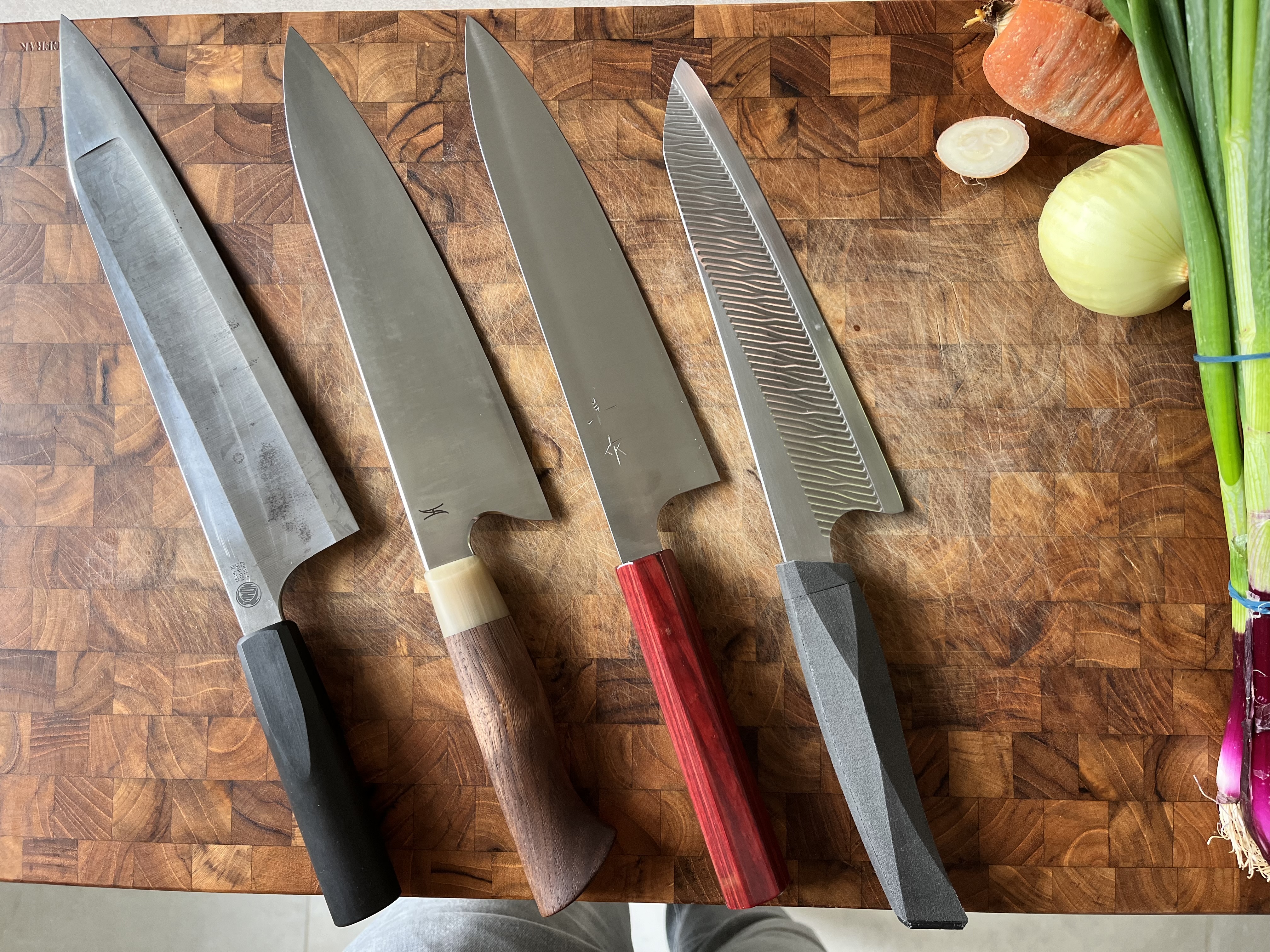

Vorwort:
Vielen Dank an Lukas und Sven für die Initialisierung dieses Passarounds. Das Messer ist schon sehr speziell, genauso wie die Anforderungen an die beabsichtigte Foodrelease-Eigenschaft (hier die Schanz-Ausführung). Daher fällt mir der Einstieg in die Beschreibung nicht leicht.
Zum einen empfinde ich den Hafteffekt bei bestimmten Lebensmitteln (klein und fein, z.B. Zwiebeln, Knoblauch) als angenehm und hilfreich, weil ich nach jedem dritten Schnitt das Schnittgut direkt von der Klinge in ein Schälchen abstreifen kann. Bei höherem Gemüse (Zucchini, Kartoffel) wiederum stört es mich, wenn das anhaftende Lebensmittel erst beim zweiten Schnitt von der Klinge fällt und -Murphys Gesetz- mir häufig im Wege liegen bleibt. Hier wünsche ich mir auf jeden Fall einen guten Foodrelease, sprich das Schnittgut soll unmittelbar nach dem ersten Schnitt nach rechts wegfallen.
Im Normalfall nehme ich folglich unterschiedliche Messer, mit denen ich das jeweilige Schnittgut nach meinen Erwartungen beeinflussen kann (Schnittgut soll haften: Laser mit glattem Klingenspiel. Schnittgut soll abfallen: Workhorse mit kräftigem Taper, vorzugsweise im Schubschnitt)
Da der Wert des „Foodreleases“ für mich also ein relativer ist, der davon abhängt, was ich gerade schneiden möchte, fand ich es sehr spannend, zu testen wie sich das Prototypen-Konzept in Summe auswirkt.
Foodrelease / Haftprüfung
Karotte, Knollensellerie, Zwiebeln und Knoblauch erwiesen sich bei einer Brunoise als Gesellschaft mit beschränkter Haftung. Rohe Kartoffeln (zum Schneiden von Pommes-Stäbchen) und Zucchini blieben beim Schneiden ungerührt auf dem Brett liegen.
Perfekt: toller Schnitt und … foodrelease vom Feinsten
10 von 10 Punkte
Produktqualität
Von der Verrundung des Klingenrückens, einem sowohl den Augen als auch der Hand schmeichelnden Griff ist bis zur steiferen Klingenspitze noch einiges zu tun. Dazu haben Vortester schon etwas ausführlicher geschrieben.
Wenn ich diese Schwachstellen des Prototyps außer Acht lasse und den Blick auf die vorhandene Qualität als Werkzeug verkürze komme ich trotzdem auf respektable
8 von 10 Punkten.
Design
Das aktuelle Design ist schon sehr technisch und erfüllt meine Erwartungen an ein Messer in der angepeilten Preislage nicht.
Mich triggern verschiedene Faktoren als da beispielsweise sind Holzart / Griffmaterial, verwendeter Stahl, Kunst (z.B. Guilloche) oder besondere „handwerkliche“ Herstellungsmethoden. Liegen derartige Trigger vor, setzt bei mir ein Wilson-Effekt ein, auch wenn ich dieses Objekt der Begierde objektiv vielleicht nicht benötige.
Für mich hat der Prototyp im Moment noch den Charme eines Keramik-Messers (die sind ja als Küchenwerkzeug nicht schlecht, werden im Forum aber mangels „Charisma“ auch nicht thematisiert).
So ist aus meiner Sicht hier noch Feinarbeit in der Kombination Messerkunst und fachliche Moderne erforderlich, um mich zu überzeugen.
2 von 10 Punkten
Klingengeometrie
Da gibt es hier im Passaround wahrhaftige Experten, die mehr und vor allen Dingen Fundiertes dazu sagen konnten und können.
Da ich Gleichwohl mit dem Schnitt verschiedenster Lebensmittel sehr zufrieden war, vergebe ich hier
9 von 10 Punkten
Preis- Leistung
Da hier in Sachen Design und Produktqualität noch einiges zu tun ist, ist es natürlich schwierig jetzt schon einen subjektiv akzeptablen Verkaufspreis zu benennen. Für ca. 500 € müssen für mich hier noch Triggerpunkte erfüllt sein, die über die rein technische Eigenschaft des hervorragenden „Werkzeugs“ hinausgehen. Dann wäre ich dabei (und wenn`s für meine Herzdame zum Muttertag wäre 😂)
Praxiseinsatz
Da das Messer sehr leicht ist, war ich beim ersten Einsatz an Karotten sehr überrascht, denn ich hatte bei der Haptik nicht erwartet, dass es so leicht schneidet. Zudem hatte das geringe Gewicht für mich den Beigeschmack von „billig bzw. nicht wertig“. Zur Gegenprobe hatte ich dann meine Herzdame in die Küche gerufen und Sie -ohne Konfrontation mit meiner Wahrnehmung gebeten- Tomaten mit dem Messer in Scheiben zu schneiden.
Erste Reaktion von ihr; „toll, schön leicht, gefällt mir sehr gut“ und dann wurden hauchdünne Scheiben (mit der Messerspitze, erstes Drittel) geschnitten. So unterschiedlich kann die Wahrnehmung der gleichen Eigenschaft sein.
Dann kam übrigens noch der vorsichtige Hinweis 😂 „ich brauche es aber nicht“. Sie schnibbelt lieber mit einem kleinen Office-Messer und überlässt mir dankenswerterweise gerne die Schneidearbeit 🤗.
Foodrelease-fremde Aufgaben, wie das Wiegen von Petersilie hat das Messer übrigens auch mit Bravour bestanden.
Zusammenfassend war ich begeistert und verstehe langsam, was @güNef schon seit längerem an vergleichbaren Grundkonzepten begeistert hat. Das Messer ist ein sehr guter Allrounder, das im Foodrelease vieles besser kann ohne (wie bei einem stark getaperten Workhorse mit Verdrängungseffekt) unerwünschte Nebenwirkungen bei filigranen Schneidearbeiten zu haben.
Für die Gesamtheit der Werkzeug-Eigenschaften vergebe ich
9 von 10 Punkten
Vielen Dank für die Teilnahmemöglichkeit und beste Wünschen für die empirische Batchelor-Arbeit und den Studienabschluss von Sven 👍.
Gruß Ulrich

Out of the Box kam das Schanz PA-FR-Messer (PA) mit den bereits schon beschriebenen Macken (kleine Delle in der Sekundärfase im hinteren Drittel, Spitze etwas verzogen) und Kanten (Griff, Zwinge und Kehl). Aus reiner Gewohnheit habe ich es erst mal vorsichtig über den Dick Micro gezogen und durfte hier schon den krassen Flex kennenlernen. Schwer im vorderen Bereich den Winkel zu halten...
Im hinteren Bereich war zudem ein leichter Overgrind zu finden

Das PA habe ich an 4 Abenden gegen meinen Bestand antreten lassen (Messer unter 100€ ausgeklammert) und nur geschnippelt, was ich auch für meine Frau, den kleinen und mich gekocht habe (Kartoffeln, Karotten in verschiedenen Größen, Zwiebeln, Schalotten, Selerie, Fenchel, Zucchini, Tomaten).
Vermessen habe ich keines meiner Messer, kann also nur grob die Geometrie einschätzen. Von unten nach oben:
1. Schanz PA aus AEBL
2. Wanchana Kiritsuke Gyuto aus 52100, ~20cm, schöner Taper mit sehr dünner Spitze
3. Kyohei Shindo Gyuto mit AO2 Schneidlage, 21cm, schöner Taper, sehr dünn ausgeschliffen
4. Kaeru Gyuto mit SLD Schneidlage, 24cm, Workhorse
5. Schanz Custom Chefmesser aus 14C28N, 25cm, guter Allrounder mit ordentlich Taper bis in die Spitze
Das Wanchana war mein erstes hochklassiges Messer und aufgrund des flachen Profils, schneide ich hauptsächlich im Pull- (weiche Lebensmittel) und Pushcut (harte Lebensmittel). Für das Wiegen kamen dann später das Kaeru und das Schanz dazu, nutze ich aber meistens nur bei Kräutern oder wenn es wirklich schnell gehen muss.

Kartoffeln, Möhren keinerlei Probleme.
Das gefräste Muster scheint zu helfen. Das Schnittgut hat halt weniger Haftfläche. Das jetzt alles gar nicht kleben bleibt...so ist es jetzt auch nicht. Da mir wie gesagt das Thema Foodrealese relativ schnuppe ist habe ich weder Wunder erwartet, noch gesehen oder gar vermisst. (Mozzarella mag auch dieses Messer nicht unbedingt..)
7(?)...8(?)/10 Punkten

Schwieriges Thema. Es ist schließlich ein Prototyp, eine Alpha-Version. Das muss man sich immer im Hinterkopf behalten. Ich habe die vorherigen Berichte gelesen, wußte also in etwa was kommen wird.
Ja, die Klinge ist noch zu wabbelig, hat Macken. Aber dafür schneidet sie wirklich gut!
Ich hatte nie das Gefühl, dass die Klinge nicht ordentlich schneidet oder ich Angst haben müßste sie bleibt in den Möhren stecken, sich verbiegen oder brechen. Verarbeitung war für dieses Stadium vollkommen in Ordnung. Wenn die gesamte Klinge bißchen mehr Masse bekommt und stabiler wird, wird die Wertigkeit gleich erhöht.
Der Griff, nun gut. Er ist aus dem 3D-Drucker, es ist ein Prototyp. Man kann es nicht oft genug sagen. ABER(!), wenn ich mir vorstelle, dass dieser aus einem schönen Holz gemacht ist, dann kann das ein richtig, richtig guter und schöner Handschmeichler werden.
Was ich wirklich sehr gut fand, war der Finger-Notch/Finger-Rest. Hat mir gut gefallen.

Da das Messer ja verschiedene Aspekte vereint, habe ich zum Vergleich folgende Messer gewählt:
  • Kei Kobayashi SG-2 Red 210 mm als Vergleich zu einem ausgeprägten Laser
  • Simon Herde Kleinserie 225 mm als Vergleich zu einem stärker getaperten Allrounder
  • Kamon Black Budget Messer zweite Serie 250 mm als Vergleich mit einem anderen Foodrelease-Konzept (das Messer hatte ich schon seit über einem Jahr gesucht mit dem Ziel ein wenig mit Foodrelease zu experimentieren und mit Hilfe von @JayS dann zufällig zwischen Anmeldung PA und Zusendung des PA-Messers erhalten)
