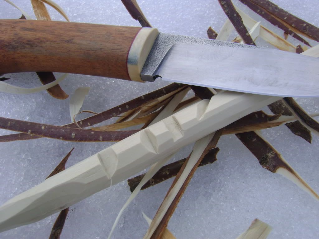

Allgemeines und erste Tests mit Holz:
Der relativ dicke Griff (vorne 20 - hinten 23 mm) füllt die Hand gut aus, was ein längeres ermüdungsfreies Arbeiten auch mit viel Krafteinsatz gewährleistet. Auch nach einer viertelstündigen „Spanproduktion“ ergaben sich erwartungsgemäß keine Druckstellen. Für meine Hände (Handschuhgröße 8,5) ist der Griff mit einer Länge von 115 mm oben und 94 mm unten ideal.
Wie schon der Vortester erwähnte sind bei Schnitzarbeiten die 4,5 mm sicher eher die Obergrenze im Verhältnis zu der vorm Griffstück ca. 27 mm hohen Klinge. Da die Klinge oberhalb der Schneidefase jedoch „nur“ 0,8 mm stark ist, lassen sich aber trotzdem relativ feine Schnitte in Holz durchführen. Die Eindringtiefe bei Druckschnitt in Holz ist etwas geringer im Vergleich zu Messern wie Roselli Carpenter oder ähnlichen mit skandinavischem Anschliff. Kerben wie sie ua. zum Bau primitiver Fallen benötigt werden, lassen sich auch mit dieser Klingengeometrie problemlos erledigen.
Aufgrund der großzügigen Dimensionierung des Griffs - sprich: genug Fleisch rund um den Erl - und dem verwendeten Hartholz, würde ich dem Messer auch leichte Holzspaltarbeiten mit Schlagholz zutrauen, habe jedoch drauf verzichtet. Wäre es meins, ginge ich noch einen Schritt weiter und würde den Griff leicht profilieren, vor allem im hinteren Bereich, konkret dort etwas schmäler machen.
Zur subjektiven Beurteilung der Schnitthaltigkeit kann ich nur sagen, dass das Messer nach dem Auspacken auf Druckschnitt rasierte und nach ca. 300 abgeschnitzten Spänen von einem getrockneten Haselnuss-Ast noch immer ohne „Zupfen“ rasierte. Auch sind keinerlei Ausbrüche oder sonstige Spuren zu erkennen.

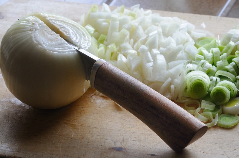

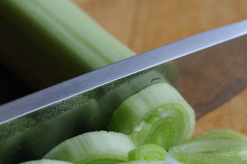

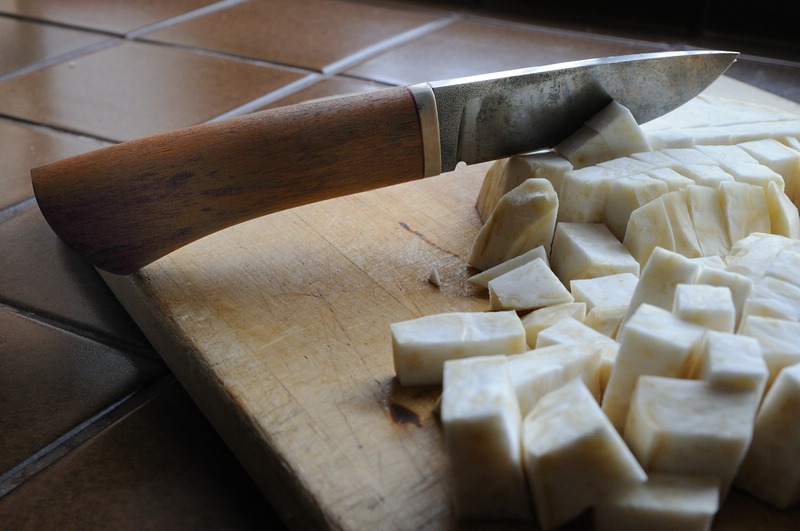

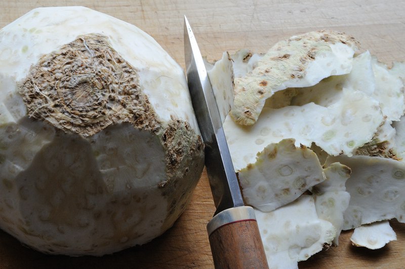

Nahrungsmittelzubereitung:
Ich habe das Jack auch in der Küche und für diverse Essenszubereitungen verwendet, wobei man ganz klar sagen muß, das dieses Messer als Allrounder gemacht ist und daher naturgemäß kein Küchen- oder Schälmesser ersetzt. Beim Zerteilen von "frischen" Äpfeln oder Karotten ist man schon leicht spaltend unterwegs, Schälen geht für ein Messer dieser Stärke ganz gut. Was sich wiederum als positiv herausgestellt hat, ist der neutrale Griff, der einfach ein allen Situationen paßt. Durch die Oberflächenbehandlung des Holzes nimmt dieses beim "normalen" Gebrauch keine Flüssigkeiten auf, in der Spüle einweichen wäre aber ohnehin ein Verbrechen! Ebenfalls sehr positiv in bezug auf Kontakt mit Flüssigkeiten ist die saubere Passung/Verklebung zwischen Erl und der Mammut-"Zwinge", die ein Eindringen von Flüssigkeiten dort wirksam verhindert.
Fleisch und Fisch wird auch mühelos zerteilt. Ein "Durchdrücken" im Wiegenschnitt durch gefrorene Fisch-Fillets hat keinerlei Ausbrüche oder umgelegte Stellen an der Schneide versursacht. Der 4,5 mm Klingenrücken ist hier als Auflage für die zweite Hand klar ein Vorteil!
Trotz Kontakt der Klinge mit verschiedenen Fruchtsäuren hat sie kaum Patina angenommen, obwohl das beigelegte Öl längst von der Klinge runter ist und ich es nicht immer sofort abgewischt habe ...
Die Klinge nach 20-minütigem Eintrocknen von Apfelrückständen:
Gruß, C.

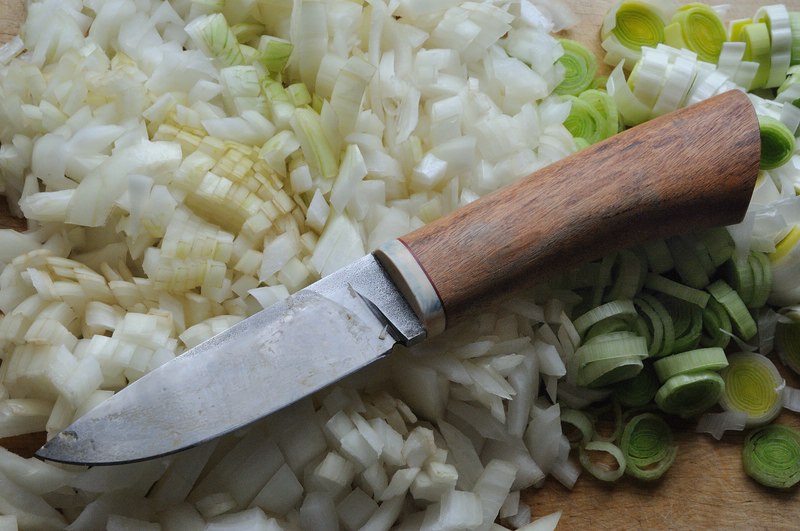

Zu Beginn möchte ich mich bedanken, dass ich am Passaround teilnehmen durfte. Es war etwas Besonderes für mich, ein handgefertigtes Stück in Händen halten zu dürfen. Deshalb ging es bei meinen Beobachtungen auch gar nicht darum, etwaige Verarbeitungsmängel zu finden. Der Vollständigkeit halber, funktionell habe ich auch keine gefunden.
Jahreszeitlich bedingt und auch durch die Ablaufregel von einer Woche Verweildauer, kam ich leider nicht in dem Ausmaß zum Testen, wie ich es mir gewünscht hätte.
Die Lederscheide hat mich von Anfang an begeistert. Ansonsten bin ich ja ein Benutzer von pflegeleichten Kydexscheiden mit Tek-Lock oder G-Clip. Aber dieses Naturmaterial, wenn so ordentlich verarbeitet wie in dieser Scheide, das hat Charakter. Schwarz wäre sowieso meine bevorzugte Farbe für Lederscheiden und diese Scheide ist auch schön schwarz. Dass die Innenseite auf den Messergriff abfärbt ist für mich kein Mangel, sondern einfach nur Pech. Die extra Schlaufe um das Messer am Gürtel tragen zu können, habe ich gar nicht verwendet, da sie zu diesem Zeitpunkt noch einen funktionellen Mangel hatte … der sollte jetzt behoben sein. Bevor ich es vergesse: Das Messer hat einen hervorragenden Sitz in dieser Scheide, getragen habe ich es in der Messertasche meiner Hose.
Ich mag den rustikalen Charme dieses Messers sehr, auch den schnörkellosen Griff in seiner optischen Schlichtheit. Der Durchmesser ist für mich völlig ok, nur ein etwas schlankeres Griffende wäre auch für meine Handgröße optimaler gewesen. Die Beschaffenheit der Holzoberfläche war weder rutschig noch rau, sie passte für mich.
Gewohnt bin ich ja Serienmesser mit ihrer mechanisch guten bis perfekten Klingenoberfläche, aber es fehlt halt an Seele. Die habe ich an dieser Klinge gefunden! Eine leichte Unregelmäßig dort, ein Winkel der ein wenig anders ist da … einfach schön für mich, wenn man das Handwerk sieht.
Wie gesagt, konnte ich das JACK nicht artgerecht benutzen, denn für mich schreit es förmlich nach Ast abschneiden, Holz zuspitzen, Schnitzereien. Im Keller habe ich Buchen- und Nussholz rumliegen, ich hätte gerne auch einen Spalttest gemacht, habe mich aber nicht getraut. Zugetraut hätte ich es dem Messer.
So blieb mir also nur der schwächelnde Kücheneinsatz – zuerst der Lauch, der ging ganz gut
danach Zwiebelschneiden :D Obwohl die Klingeschärfe mehr als ausreichend war, wurde sie noch der Spaltkraft derselben übertroffen, die treibt der Zwiebel richtig den Saft raus.
Hier merkte ich schon deutlich den breiten Klingenrücken; Vergleich mit dem gewohnten Wüsthoff
Um nicht ganz vor Scham im Boden zu versinken, habe ich nach härterem Schnittgut gesucht und an diesem Tag gab es auch Zeller. Hervorragend! So bemühte ich mich ein wenig hineinzufühlen, wie es wäre, wenn ich nun nicht in der Küche stünde, sondern im Wald am Lagerplatz und dort meine Gemüse zubereite. Die Aussicht aus dem Küchenfenster in die verschneite Straße ignorierte ich der Einfachheit halber, man muss sich das Leben ja nicht künstlich schwer machen. Im Wald, ja im Wald am Lagerplatz da hätte ich bestimmt kein Küchenmesser mit (auch wenn meine Frau hin und wieder versucht eins reinzuschummeln), sondern da wird geschnitten wie ein Mann schneiden muss. Tja, was soll ich sagen, das Messer regt meine Phantasie an … schön. Also den Zeller konnte ich zerschneiden, zwar lang nicht so einfach wie sonst, aber dafür war es ein Hauch von Abenteuer.
Wer jetzt darauf hofft, dass ich einen Hirschen oder mindestens ein Reh damit zerlegt habe, den muss ich enttäuschen, ich bin Vegetarier.

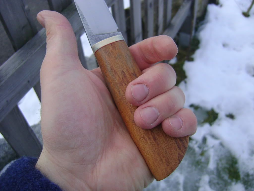

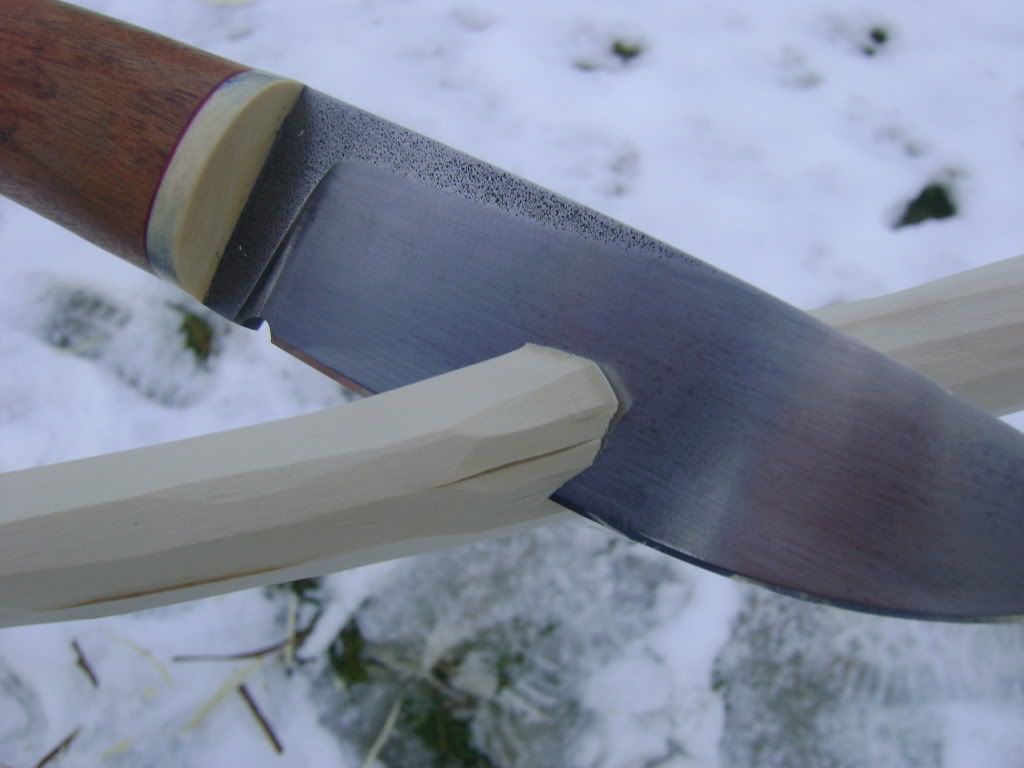

Das Messer hat eine Woche lang die Aufgaben eines EDC übernommen und sie (bis auf wenige Ausnahmen) hervorragend bewältigt. Vom Ernten und Versäubern von Rhabarber und Liebstock im Garten über die Anfertigung von Bohnenstangen aus Ahorn, dem Öffnen und Zerschneiden von Kartons, dem Schälen von Sellerie und dem Schneiden von Wurst und Fleisch bis hin zur Teilnahme an allen anfallenden Arbeiten beim Grillen – das Messer ist ein hervorragender Allrounder. Daß die Klingengeometrie bestimmte Arbeiten (die feineren Sachen in der Küche z.Bsp.) ausnimmt, war ja von vornherein klar.
Zu Maßen und Materialien des Messers ist alles gesagt – erspare ich mir also. Ebenso Bemerkungen zu „Fertigungsmängeln“, die hat Painless Potter schon genannt – sie machen das Messer aber irgendwie sympathisch, weil nicht vollkommen.
Klinge: Sie hat nun langsam Charakter ( Bild 1), ist also nicht mehr so blank wie anfangs. Ich habe die Patina aber so gelassen, wie sie sich entwickelt hat. Die Wärmebehandlung scheint zu stimmen, denn bis zum Versand gab es keine Notwendigkeit, das Messer nachzuschärfen. Und auch dann genügten wenige Züge auf dem Sharpmaker bis zur Rasurschärfe.
Griff: Machte sofort einen grundsoliden, weil handfüllenden Eindruck. So vermisst man auch kein Guard, ein Abrutschen auf die Klinge konnte ich mir bei der Handlage nicht vorstellen. Auch mit nassen Händen ( kein Wunder, hatte ich doch im Garten ein Sch….wetter) blieb der Griff sicher. Einziges Manko bei bestimmten Handlagen: Die hintere obere Ecke (Bild 2) drückte in den Handballen. Hier wäre mir ein anderer Abschluß lieber gewesen. Das Ausbleichen des Griffs (Bild 3) und das gefärbte Mammut (Bild 4) sind schon angesprochen worden. Alle diese „Fehler“ wären aber mit Hausmitteln einfach zu korrigieren. Ich habe es dabei belassen, das Messer vor dem Versand leicht einzuölen.
Scheide: (Bilder 5, 6 und 7) Sauber, aufwendig, mit Liebe und Phantasie verarbeitet. Trotzdem habe ich nach verschiedenen Versuchen nur die Steckscheide verwendet und das Messer in der Hosentasche getragen. Die anderen Möglichkeiten brauchte ich nicht, das Gehenk war mir zu voluminös.
Fazit: Ein schlichter und zuverlässiger Allrounder, mit dem die Arbeit Freude macht. Danke für die Testmöglichkeit!

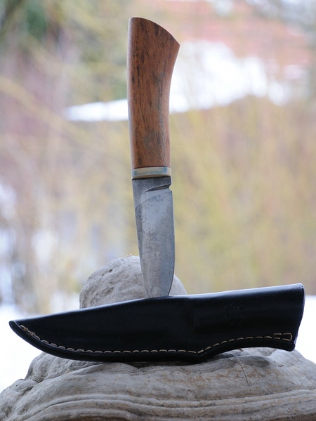

Hallo liebe Lichtkrieger ,
wie ich schon angekündigt habe , berichte ich von den ersten Stunden mit 'Jack' ! Dies ist mein erster Passaround und freue mich sehr , dabei sein zu dürfen !
Das Messer mir der Lederscheide und dem Gehänge sehen gar nicht so wuchtig aus , wie es manche Bilder vermuten lassen ! Gut , ich bin ein Freund von großen Messern für meinen Arbeitsalltag und trage immer einen User von G. Böhlke bei mir - entweder am Gürtel oder in der Zollstocktasche ... Klugscheißmodus an : Glierdermaßstabtasche - Klugscheißmodus aus ... ! Daher bin ich mit der Ausführung der Scheide von Nils sowas von zufrieden ! Das Messer sitzt darin sicher aber nicht zu fest ! Die Möglichkeit , es etwas erhöht am Gürtel zu tragen habe ich ausprobiert , kann dafür aber noch keinen Nutzen sehen - die Tage werden es zeigen ! Das Leder ist ausreichend steif und fühlt sich sehr angenehmen an ! Nur mit der Steckscheide sieht 'Jack' groß u n d elegant aus ! Das trifft meinen Geschmack ! Die Verarbeitung der Scheide und des Gehänges sind absolut top ! Die hellen Nähte passen super zum Schwarz des Leders ! Die etwas ungewöhnliche Ausführung mir dem Druckknopf , den Metallstiften und des Gummis trägt für mein Dafürhalten zu dem Userlook bei , und der optiche Eindruck vielfältiger Tragemöglichkeiten wird unterstrichen - kurz : mir gefällt's !!! :super:
In meiner Hand liegt das Messer dank des angenehmen und griffigen Holzes , der Größe und der Form des Griffes sicher ! Das dickere Ende empfinde ich zunächst als Vorteil , da ich die Möglichkeit sehe , den kleinen Finger auch mal dahinter zu positionieren , um bei gewissen Aufgaben ein Abrutschen der Hand auf die Klinge zu verhindern - ein so ausgeprägtes Parierelement wie am Böhlke-Messer mag ich einfach !
Japp , die 4,5mm der formschönen Klinge mit der teilweise gelassenen Walzhaut vermitteln bei der Gesamtgröße des Messers Stabilitätsreserven und ein Aussehen , wie ich sie von einem User erwarte - genau mein Ding ! :D
Im Vergleich zu meinem Böhlke-Messer mit einer Gesamtlänge von 22cm , einer Klingenlänge von 9,5cm , -Breite am Rikasso von 3,5cm und -Stärke von 3,6mm aus 440C , und der Griffstärke von max. 2cm vermittelt mir 'Jack' einen angenehmeres , und trotz fehlendem Parierelement sicheres Handling ! Auch der Sitz am Gürtel kann ich vorerst als viel besser bezeichnen , da die Gürtelschlaufe des Böhlkes das Messer recht wackelig und mit abstehendem Griff hängen läßt - die Scheide von Nils liegt eng und nicht störend an !
So , morgen gibt es die ersten Aufgaben für 'Jack' zu erfüllen - kann es kaum abwarten !
Ein paar Fotos noch vom Shooting nach dem Auspacken - demnächst dann mehr und Einsatzberichte !

Teil II :
Jack hat bei mir die ersten zwei Arbeitstage ( Sa. u. Mo. ) in der Zollstocktasche verbracht ! Das Messer läßt sich sehr angenehm darin tragen , ich spürte es zeitweilig selbst im Hocken oder beim Bücken nicht , die Tasche wird nicht dick und es lässt sich sehr schnell herausnehmen ! Ich hatte befürchtet , dass dadurch ein unbeabsichtigtes und unbemerktes Herausfallen gerade bei meinen sitzenden Tätigkeiten auf Rasenmäher und Traktor möglich ist - dies hat sich heute nicht bestätigt ! Sehen wir weiter ! Dagegen sitzt das Böhlke aufgrund des Pins für die Sicherungsschlaufe und der Breite der Scheide absolut straff in der Zollstocktasche - das verliere ich nicht ! Hat aber den großen Nachteil , dass ich es nur mit der Scheide unter kleinen Mühen herausnehmen und dann mit beiden Händen aus dieser ziehen kann - mmmhhh , da ist mir zur Zeit der Schnellzugriff zu Jack lieber !
Eine Kleinigkeit am Rande : obwohl es mir sofort aufgefallen ist , erwähne ich erst jetzt , dass mir das Markenzeichen von PP auf beiden Seiten der Scheide sehr gut gefällt ! Auf der Klinge wäre es in meinen Augen störend !
Eine bei mir fast täglich auftretende Aufgabe , Kunststoffseile unserer Heuballen mit drückender Bewegung durchzuschneiden ( es liegt ganz selten so frei wie auf dem Foto , sondern verläuft tief eingedrückt im Heu ) , löste bei mir wegen des fehlenden Guards etwas Unbehagen aus , was sich in der Praxis aber als unbegründet herausstellte : das Holz ist sehr griffig und die schon erwähnte Haltung mit dem kleinen Finger hinter dem Griffende ließen absolut kein unsicheres Gefühl aufkommen :super: ! Mit feuchten Händen wird das Holz sogar noch etwas rutschhemmender ! Außerdem sprangen die Seile fast von allein auseinander , als sie die Klinge sahen :hehe: - der Stahl ist einfach gut ! Da der 440C vom Böhlke dabei alle zwei Wochen enorm an Schärfe verliert , bin ich auf das Ende dieser Woche gespannt , ob Jack noch den Papiertest besteht ! Stammtisch-Freunde vermuten als Grund dafür den hohen Anteil an Staubkörnern in den Seilen , einer S30V- Klinge eines anderen Messers von mir ergeht es nicht besser :( !
Ab und zu komme ich auf dem großen Hofgelände in Situationen , in der das Holen von geeigneteren Werkzeugen wie Klappsäge oder Astschere nur unter Zeitaufwand möglich ist , was nicht im Verhältnis zum Ergebnis steht . Da ist in den paar Wochen seit der letzten Begehung des Areals die ein oder andere Brombeere in den Weg gewachsen oder ein Ast eines Baumes biegt sich unter der Last von Blättern und Saatfrüchten zu stark auf den Durchgang zwischen Baum und Büschen . Da gibt es drei Möglichkeiten : Werkzeug holen , beim nächsten Mal an Werkzeug denken oder das Messer benutzen ! Ich habe Jack vorsichtig diesen Aufgaben gegenüber gestellt und festgestellt , dass dieses Messer für soetwas absolut tauglich ist ! Mit leichten Schlägen eines Aststückes auf die Klinge durchtrennte es einen 2,5cm dicken Ast ohne mit dem Erl zu zucken , und mit einem halbfesten Schlag futschte es durch den Brombeertrieb und hinterließ einen sauberen Cut :super: ! Nach der Arbeit dann Papiertest : :)
Ich bin kein Virtuose in der Küche , habe aber auch diese Einsatzmöglichkeit mit dem Messer testen wollen : Endivien-Salat war kein Problem , wobei die kurze Klinge natürlich nicht optimal ist . Bei Möhren zollt die Klingenstärke ihren Tribut und keilt die Hälften fast auseinander , wenn ich sie der Länge nach teilen will ! Da ich aber beim Campen oder in ähnlichen Situationen keinen Wert auf gleichgroße Stücke der Lebensmittel lege und ich kein extra Kochmesser mitnehmen möchte , ist Jack o.k. - es schneidet ja und ist nicht z u klein !
Soviel zu den bisherigen Einsätzen mit dem Messer ! Hätte ich das Böhlke nicht , würde ich meinen Arbeitgeber zu dem Kauf eines Jack's für mich überreden - ich habe mein Vergnügen damit !
Liebe Grüße und bis neulich !
