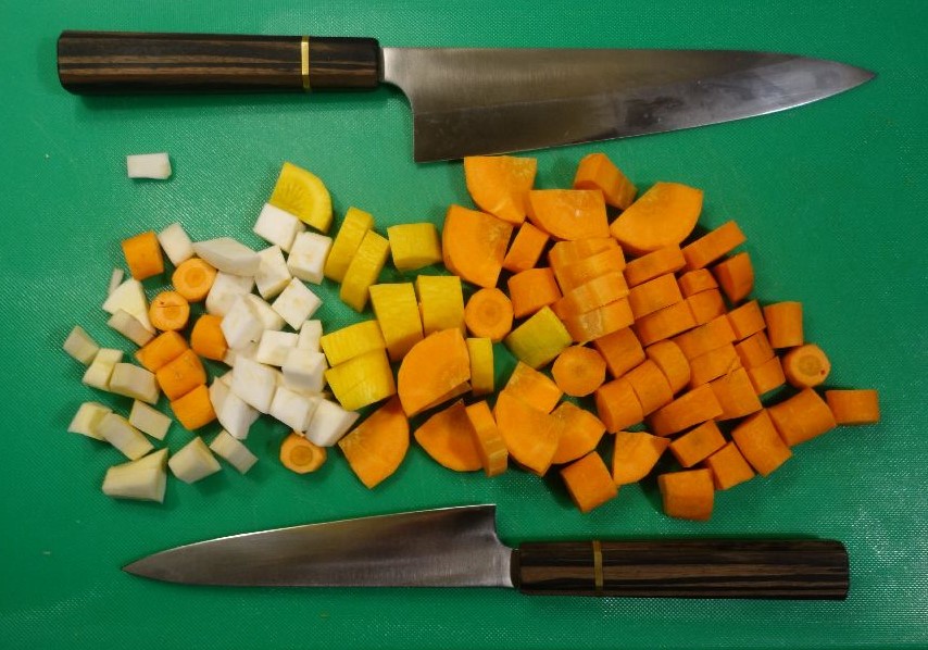

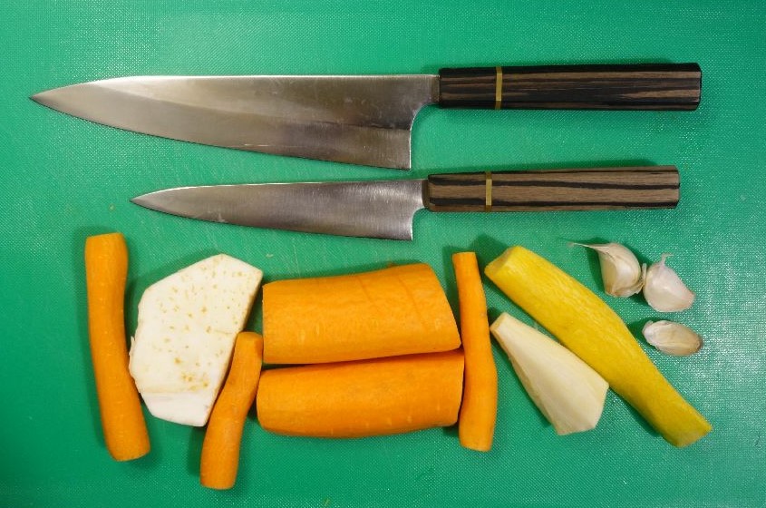

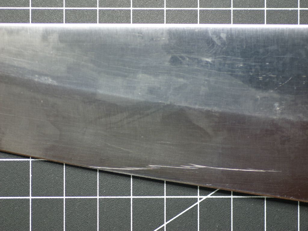

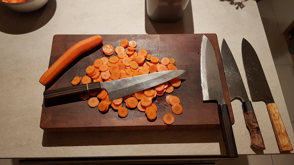

Habe soeben ein wenig Gemüse für eine Suppe geschnitten mit den Klingen so wie sie bei mir angekommen sind. Ausbrüche an der Klinge sind beim Gyuto mit dem "Daumennageltest" nur an einer Stelle ganz leicht spürbar, beim Petty etwas mehr aber nichts tragisches. Die Schneide rupft beim "Haupthaartest", Armhaarerasur geht auch.
Durch die dünnen Karotten gleiten die Messen geräuschlos durch, bei den dicken Teilen knackt es schon.
Generelle Eindrücke:
Petty: Das Petty hat für meinen Geschmack eine etwas zu lange Klinge und einen zu langen Griff. Die Klinge sollte dünner sein.
Gyuto: Nach den bisher gezeigten Kehlshots erwartete ich mir mehr Spaltwirkung als das Messer dann in der Praxis gezeigt hat. Seltsam sind die wolkigen Stellen an der Klinge und die Kratzer. Da wird wohl der Stahl etwas mit den Lebensmitteln reagieren. Der große Kratzer ist schon derb.
Zum erwähnte Messingring am Griff. Der steht scharfkantig vor. Stört jetzt nicht wenn man mit dem Messer arbeitet aber das gehört verbessert. Noch schöner fände ich einen Monoblockgriff ohne Messingring.
Morgen gibt's noch Mikrofotos der Schneide bevor ich die Klingen schärfe.

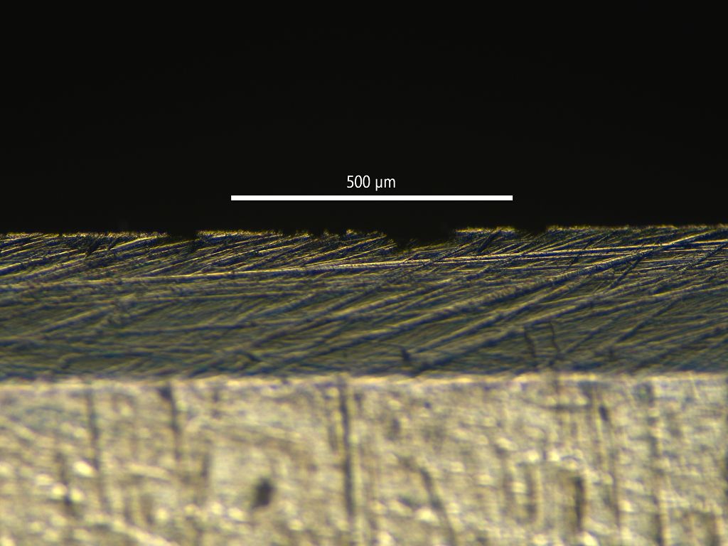

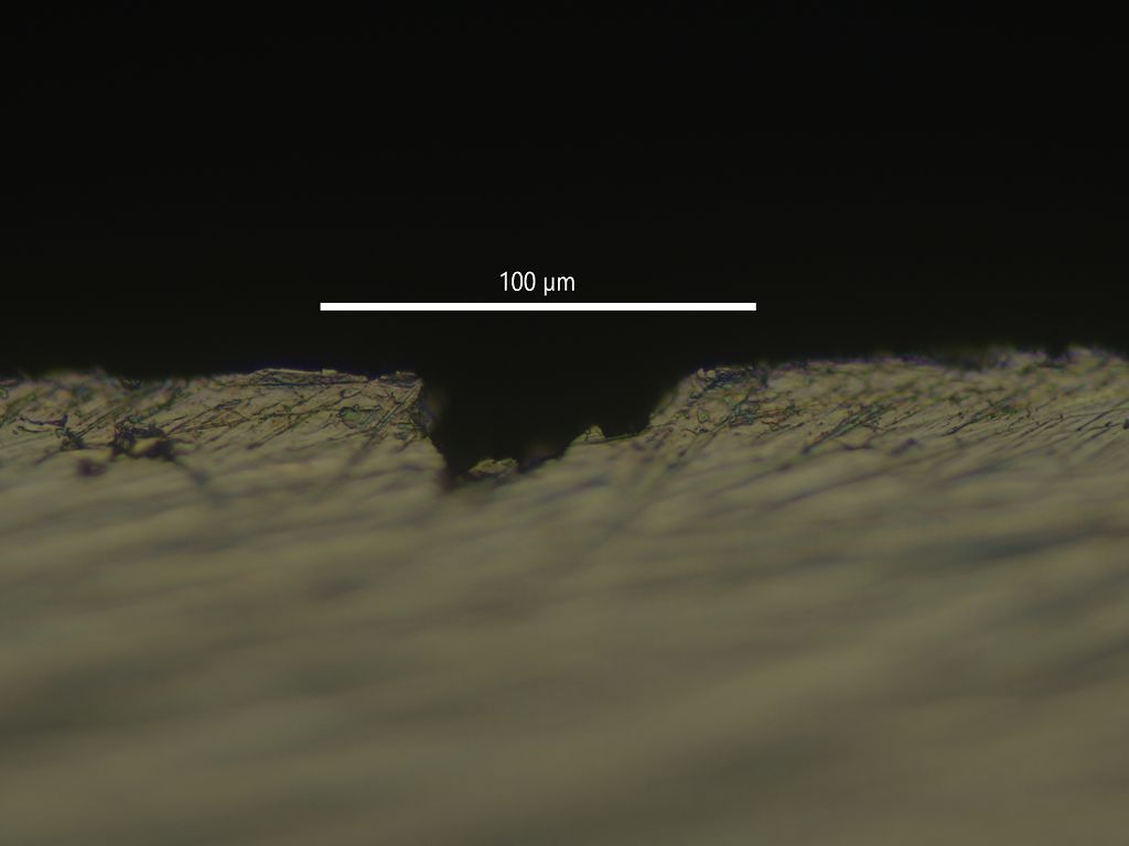

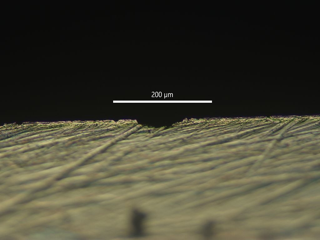

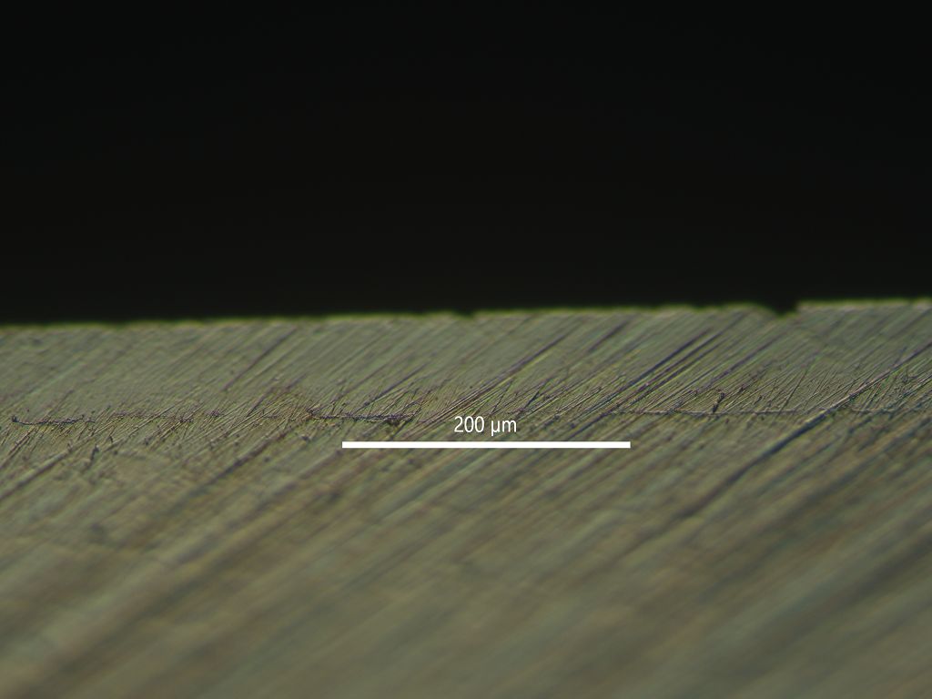

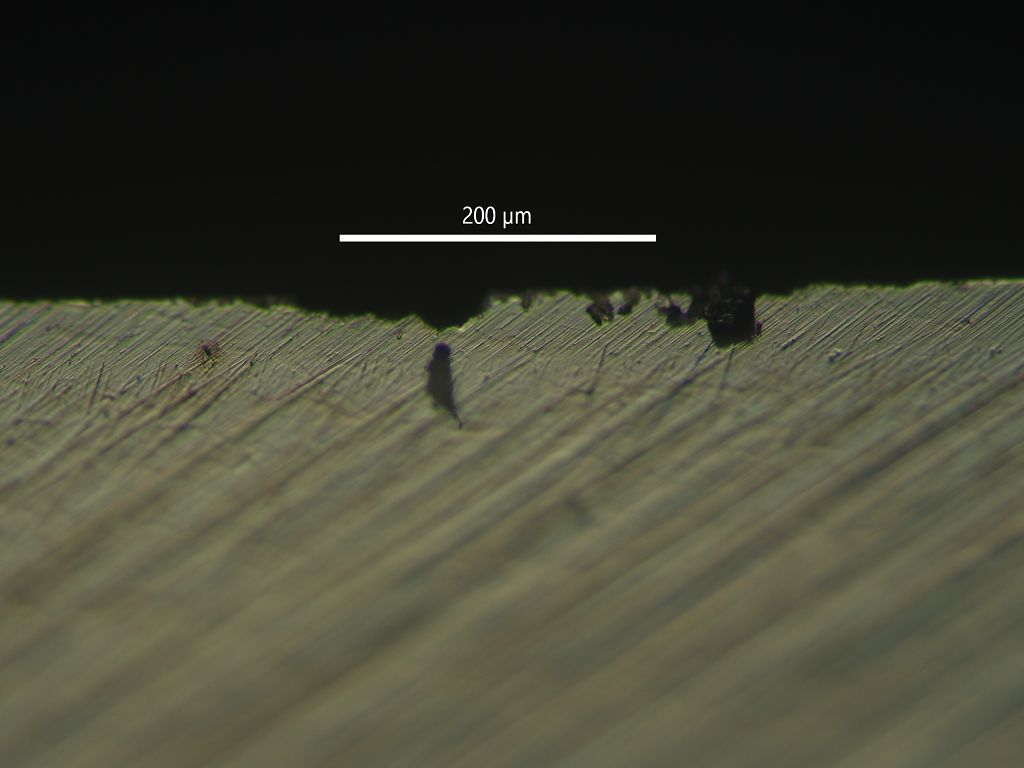

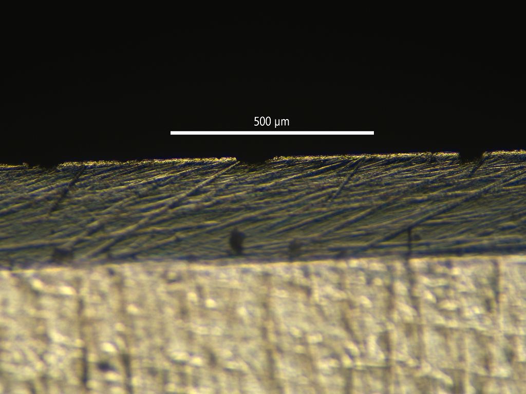

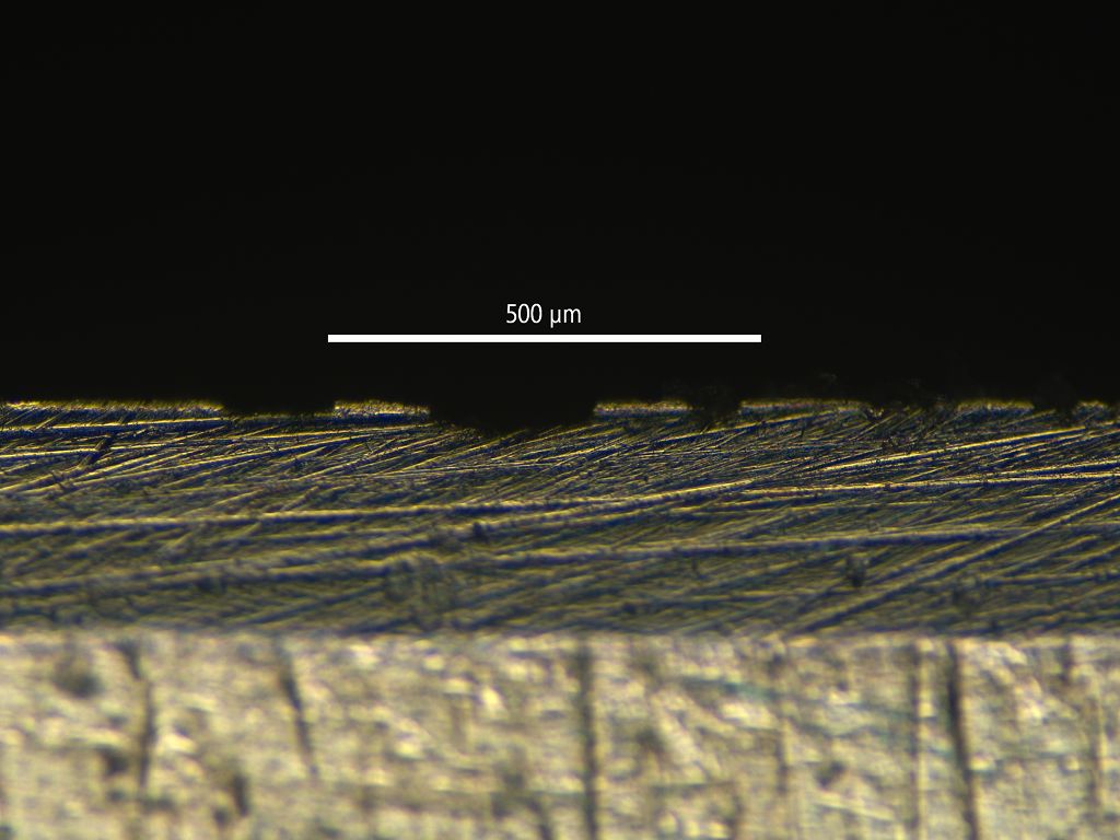

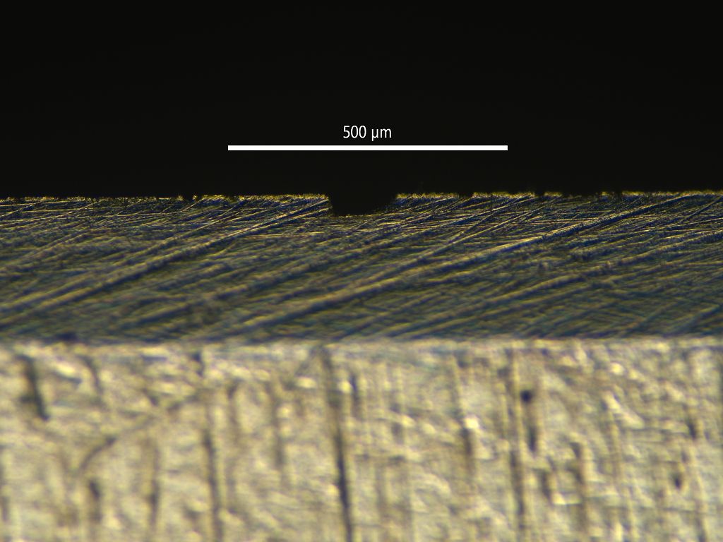

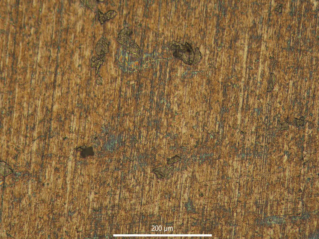

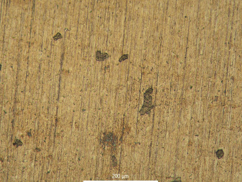

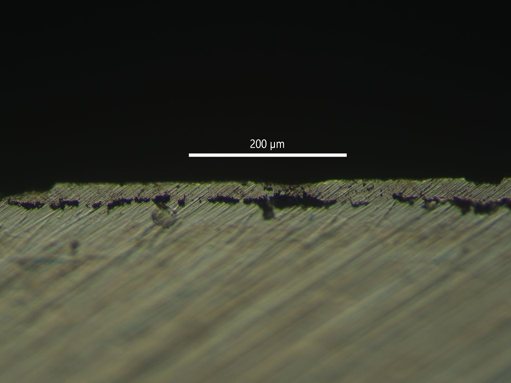

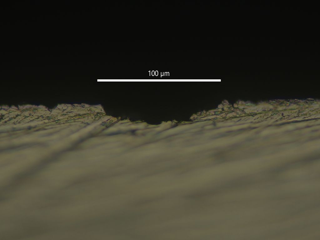

Wie versprochen ein paar Mikrofotos. Geschossen mit einem Inversmikroskop.
Ich bin nur der Beobachter, vielleicht können Metallurgen die Bilder deuten.
Die beschriebenen Ausbrüche schau'n im Mikroskop schlimmer aus als mit der Fingernagelprobe spürbar.
Hier die Bilder vom Gyuto.

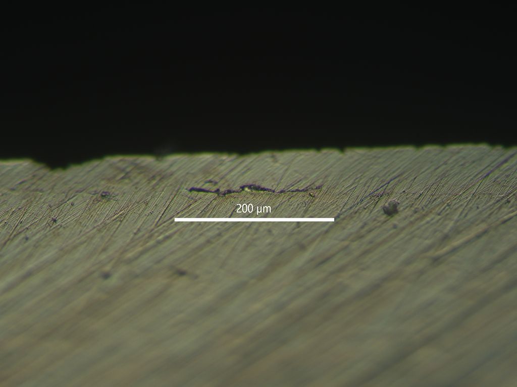

Das Petty zeigte einen Riss in der Klinge. Ich kann es nicht deuten ob es ein nicht entfernter Grad ist oder ein Riss im Stahl in der Nähe der Schneide.

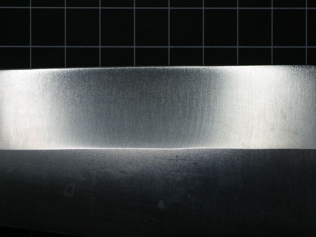

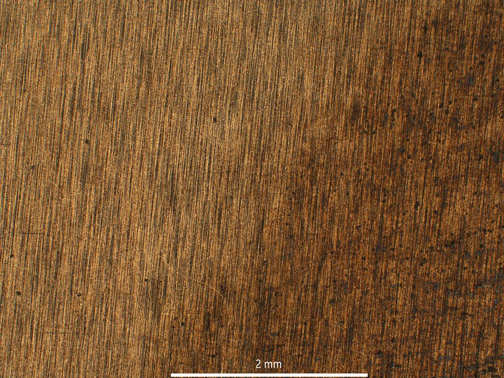

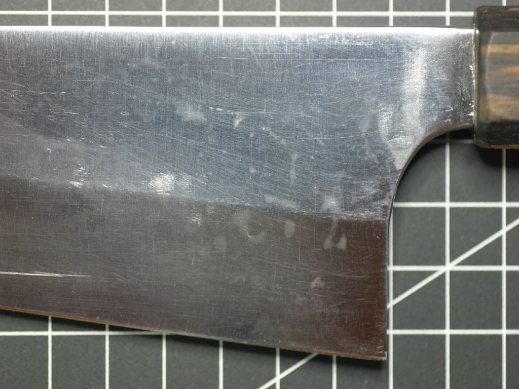

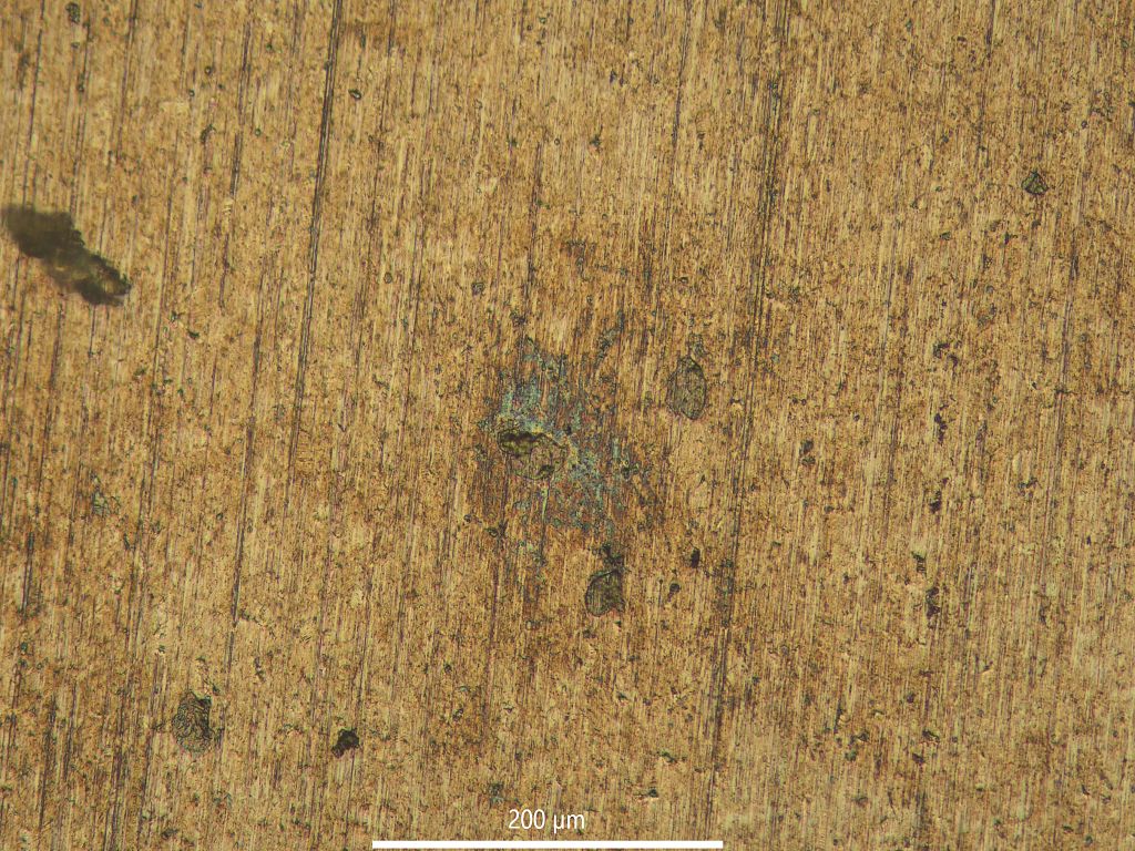

Die erwähnten "wolkigen" Stellen an der Klinge sind meiner Meinung nach beginnende Patina (was ja nicht negativ ist).
Links "saubere Klinge", rechts beginnende Patina.
Die Patina (Korrosion?) scheint von den dunklen Körnern auszugehen.
Bitte zu beachten, das sind keine Schliffbilder. Die Fotos sind von der gereinigten Klinge.
Hier ein Bild aus einer wolkigen Stelle der Klinge.

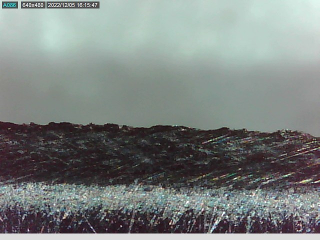

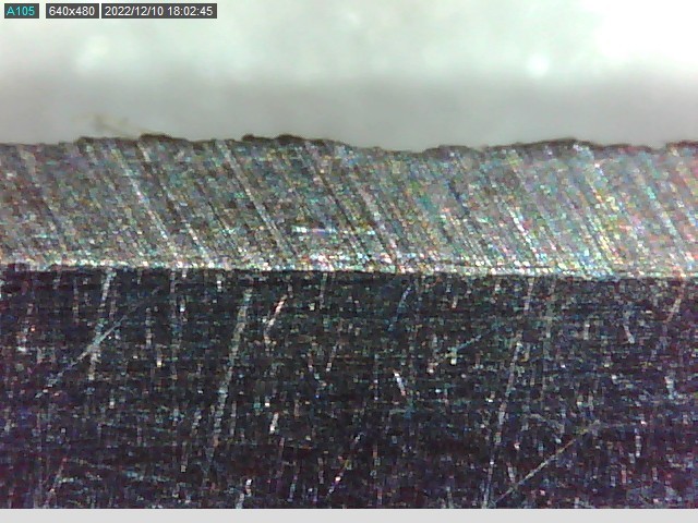

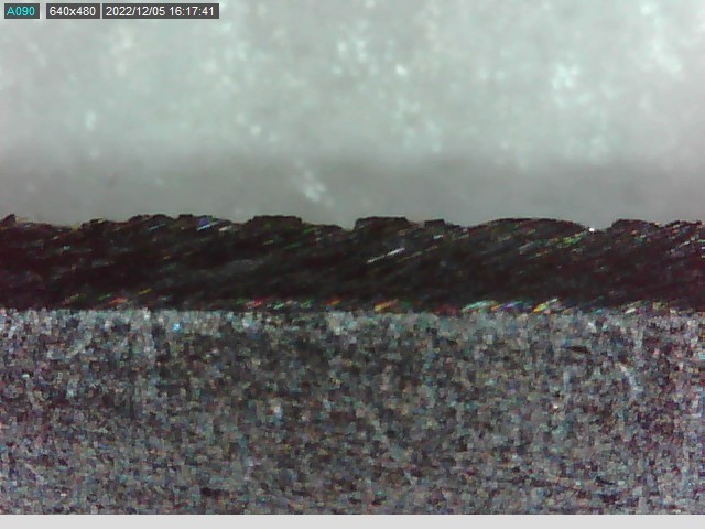

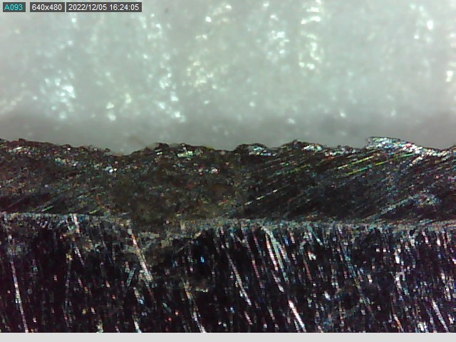

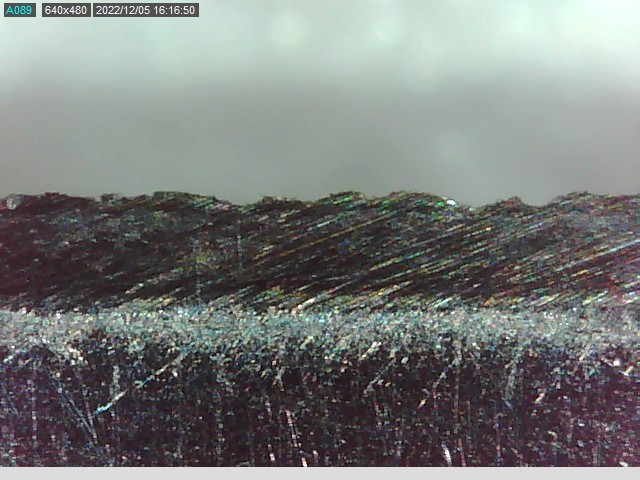

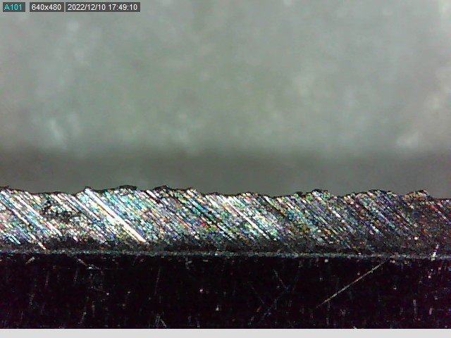

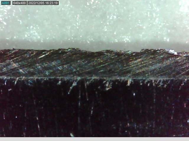

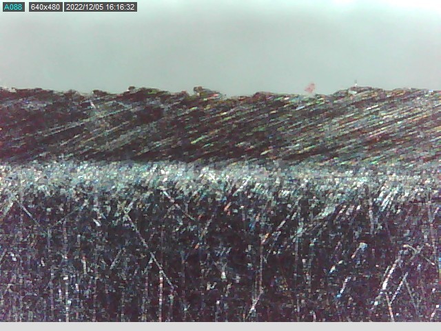

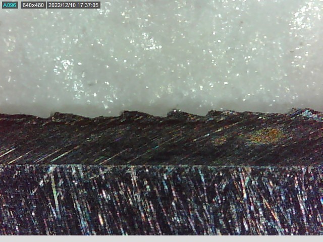

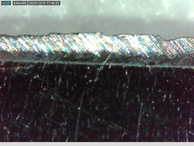

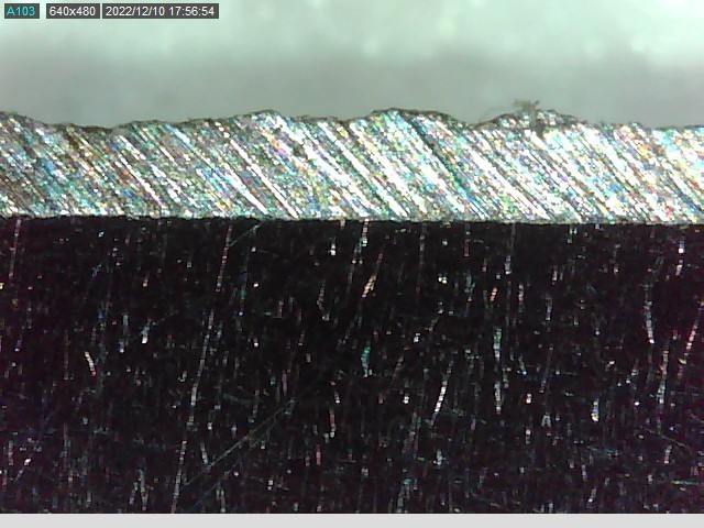

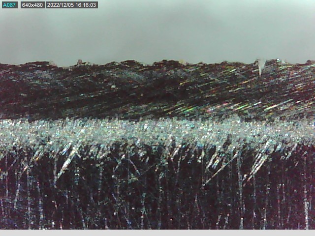

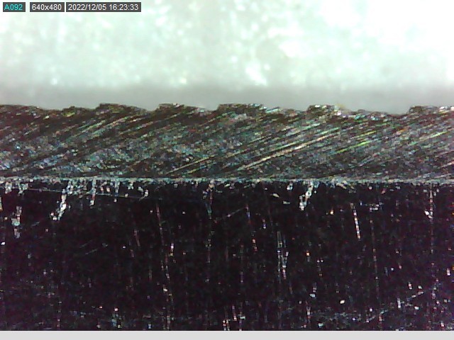

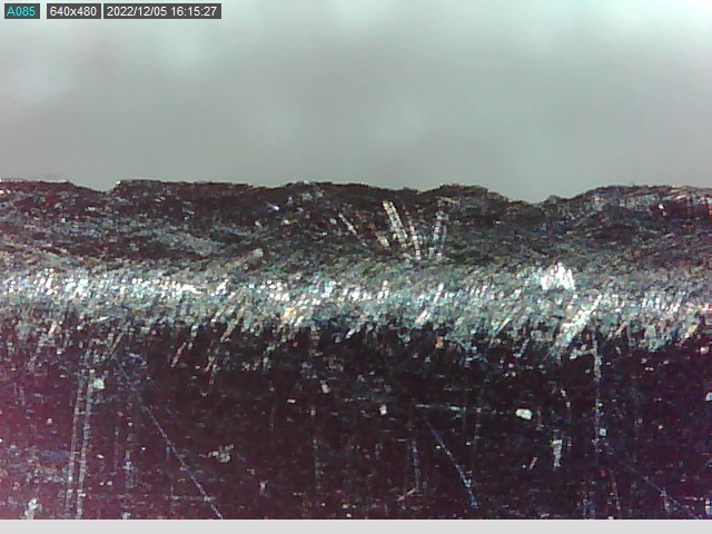

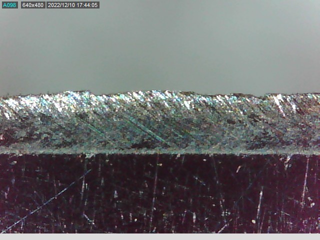

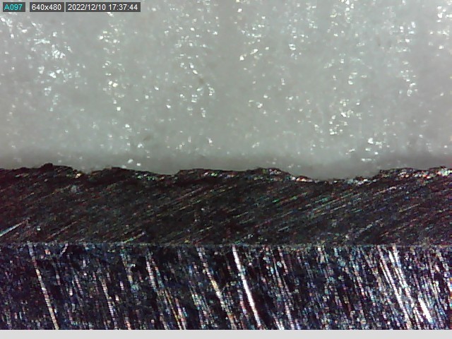

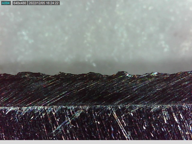

Hier meine Erfahrungen zum PA. Die Messer kamen auf meinen Wunsch hin von @polaris1977 ungeschärft bei mir an. Im Küchenkrepp und nach Daumenprobe fühlten sich die Schneiden an, als seien diese mit einem sehr groben Finish versehen. Habe dann entgegen meiner Gewohnheiten einen ersten Möhrentest gemacht um zu sehen, wie sich das Messer im gebrauchten Zustand verhält.
Das Messer schnitt nicht schlecht, blieb aber hinter den anderen Testkandidaten zurück. Dann die Schneide von beiden Messern angeschaut und nicht schlecht gestaunt.
Gyuto:
Petty:
Da ich den Zustand der Schneiden nicht gerade "schön" fand habe ich versucht in Erfahrung zu bringen wann diese zuletzt geschärft wurden. Nach einigen Nachrichten stellte sich die Situation für mich wie folgt dar ( bitte von den Teilnehmern korrigieren wenn ich etwas falsch interpretiert habe ) : @Doldini hat die Messer auf 15 Grad geschliffen mit GBB Finish ; @uuups hat sie ungeschärft bekommen und ungeschärft weitergeschickt ; @polaris1977 hat sie bei Erhalt ordentlich abgezogen und ein Juchtenleder benutzt und mir , wie gewünscht, ungeschärft geschickt.
Daraus ergibt sich für mich : Geschärft, 2 Wochen getestet, abgezogen/Leder (ich werte das mal als TU) und nochmal 1 Woche getestet.

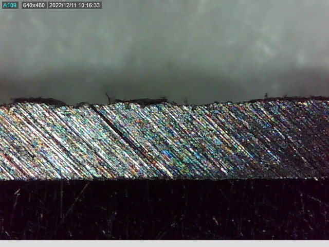

Dann Kontakt mit Lukas @knife-art.de aufgenommen und nach Empfehlung für Schleifwinkel und Finish gefragt. Lukas teilte mir mit, dass 15 Grad und 3K Finish in Ordnung wären. Da ich meine Messer selber nicht unter 18 Grad schleife wollte ich diese dann auch bei der doch etwas mitgenommenen Schneide ansetzten. Da ich gerade leihweise Naniwa Pro Steine da hatte bin ich mit dem 1K Stein angefangen, der aber relativ wenig Wirkung zeigte. Dann mit DMD1K versucht die Ausbrüche zu entfernen.

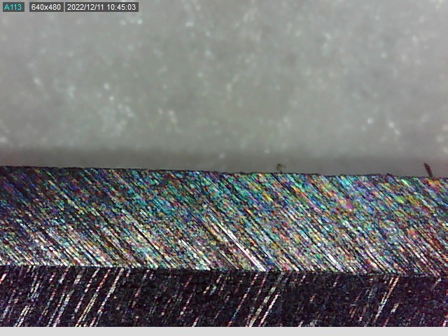

DMD1K
10 Züge:
20 Züge
30 Züge
50 Züge
100 Züge
200 Züge
250 Züge
Auf Grund der zu vielen Bilder den Beitrag geteilt.

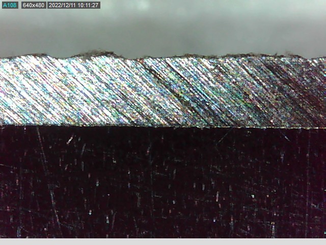

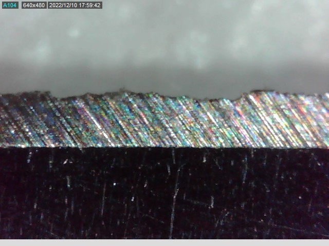

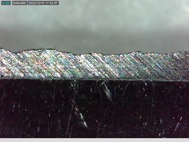

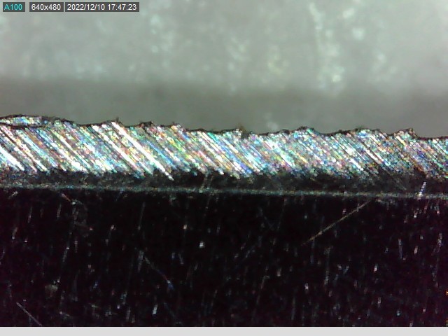

300 Züge (Gradbildung setzte ein)
400 Züge
500 Züge
600 Züge
700 Züge

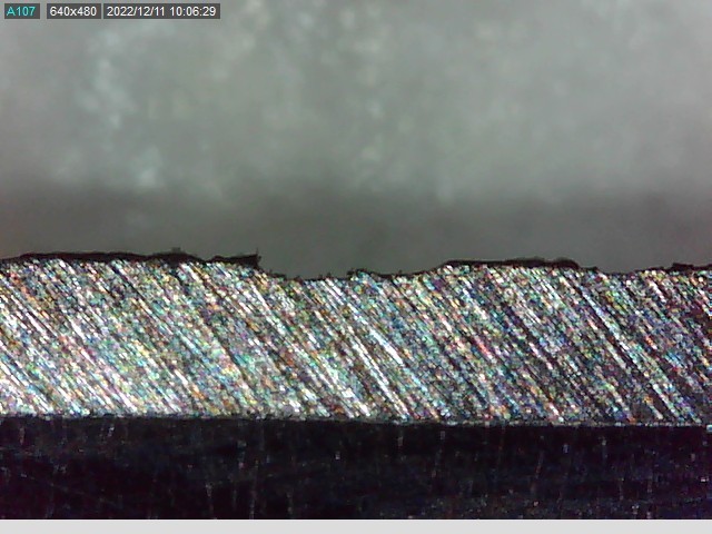

Die Bilder zeigen Stellen in der Schneide wo ich die Ausbrüche noch entfernen konnte. Da es mir allerdings nicht gelang das über die gesamte Länge der Schneide hinzubekommen, habe ich das dann eingestellt. Nach Rücksprache mit @knife-art.de und @Isuas habe ich die Messer dann weitergeschickt, da sich @Isuas bereit erklärt hat diese zu schärfen. Nach seinen Bildern zu urteilen, sind aber auch dort in relativ kurzer Zeit neue Ausbrüche entstanden. Worin das zu begründen ist vermag ich nicht zu beurteilen, habe aber bis jetzt noch kein Messer gehabt welches mir diese Probleme bereitet hat. Die Steine waren auch nicht nagelneu, funktionieren aber bei anderen Stählen unauffällig. Da die Messer im Laufe des PA ja schon öfter geschärft wurden, wären die Erfahrungen der anderen Teilnehmer interessant.
An Stellen in der Schneide wo sich keine Ausbrüche zeigten sah das PreFinish aber eigentlich brauchbar aus.

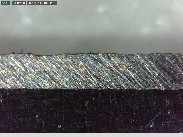

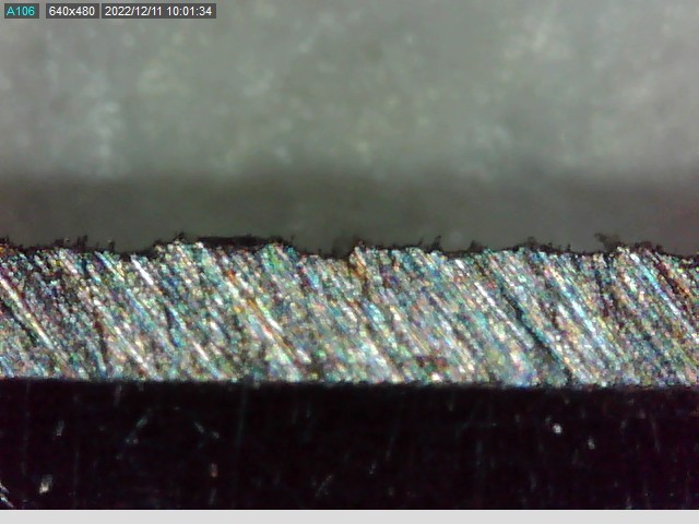

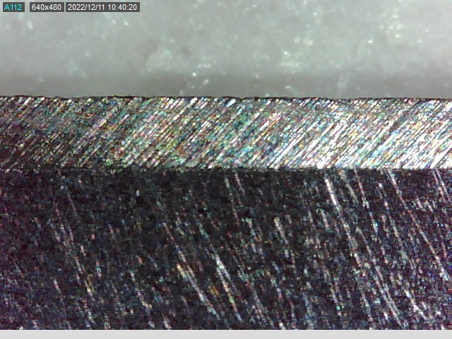

Nach DMD1K; Venev4K 50 Züge
Venev8K 50 Züge
DMD12K 50 Züge
Mit gemischten Gefühlen aus einem PA Gruß Jörg

Moin Dirk,
Danke. Habe das an einem Sonntagvormittag gemacht und auch nichts anderes mehr vorgehabt ;). Die Bilder sind mit einem Dino-Lite BASIC Mikro gemacht, nicht in der Qualität wie von @Isuas
, für meine Belange um zu sehen was passiert ist aber ausreichend.
Gruß Jörg

Kann man machen, wird aber nichts Erhellendes aussagen, außer wie tief ein Körper in den Stahl eindringt. Viel interessanter wäre, wie zäh der Stahl ist (also fest und duktil).
Man sieht auf den hervorragenden Bildern von @Isuas ja sehr schön, dass zumindest die Dia-Partikel der DMDs und Venevs sehr schön in den Stahl eindringen und an der Schneidkante der Klinge vielleicht auch Sollbruchstellen für weitere Mikroausbrüche waren.
Zum Teil sehen die Horizontalen Risse auch stark danach aus, dass sich beim Schärfen unterhalb der Schneidkante Bereiche gebildet haben, die durch Biegen der dünnen Schneide zu stark geschädigt waren. Wenn beispielsweise große Karbide reißen, entstehen solche Sollbruchstellen, die zu größeren Schäden führen.
