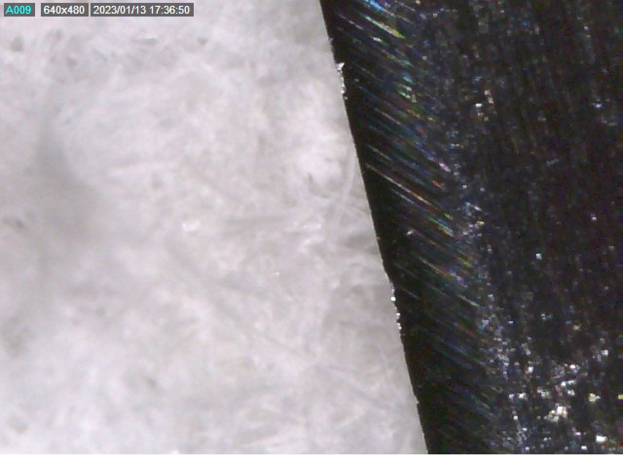

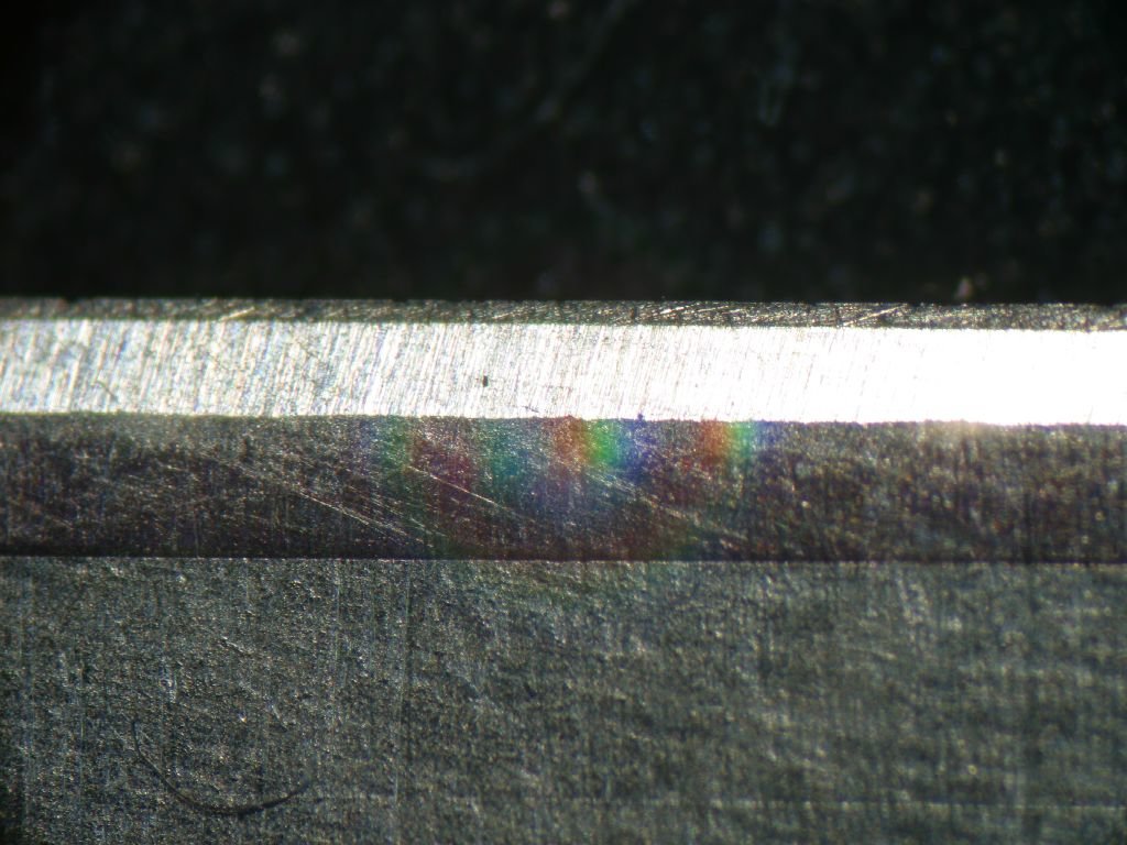

Mal sehen wer zuerst verschleißt, das Messer oder mein Shapton Glass.:) Diamantsteine habe leider keine.:(

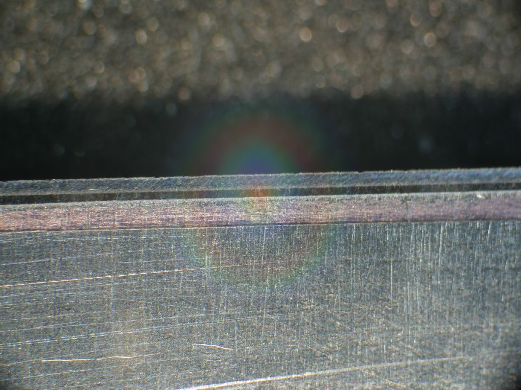

Am ersten Bilder der dunkle, am 2. Bild der glänzende Streifen ist der Schliff den ich begonnen habe.
Sieht auf den Bildern eher so aus, als wäre dein Winkel größer als der vorher angelegte. So eine exakte Linie ist zumindest ungewöhnlich bei 3-Lagen. Kann mich aber auch täuschen.
Verstehe ich auch nicht, wieso du dann eine Härtemessung machen solltest? Sowas würde man doch vermutlich an der Flanke machen und macht dann doch nur bei einem Monostahl Sinn, oder?
Ansonsten bin ich blind bei deinen Bildern, was aber fraglos an mir liegen kann. Ich kenn nur die Trennlinien deutlich über der Schneidfase als Zeichen für 3-Lagen.
Völlig richtig. Das mit der Härtemessung hatte ich angeboten als ich noch dachte, dass es sich um Monostahl handelt.
Mein Winkel ist flacher als der vorige, die Trennlinie ist nicht überall so exakt. Werde noch ein paar Bilder nachliefern.
Mal abgesehen von 3-Lagen oder nicht:
Dann liegt also deine Fase in der Mitte (hab auf dem unteren Bild den schmalen, dunklen Bereich über dem glänzenden übersehen)?
Somit wäre dein Winkel flacher aber vorher gab es zwei Fasen (Sekundär- und Mikrofase). Bei der Mikrofase ist die Schneidkante noch nicht erreicht, bei der Sekundärfase der Übergang.
Die Höhe deiner Fase ist auf den beiden Bildern unterschiedlich hoch, oder täuscht das?

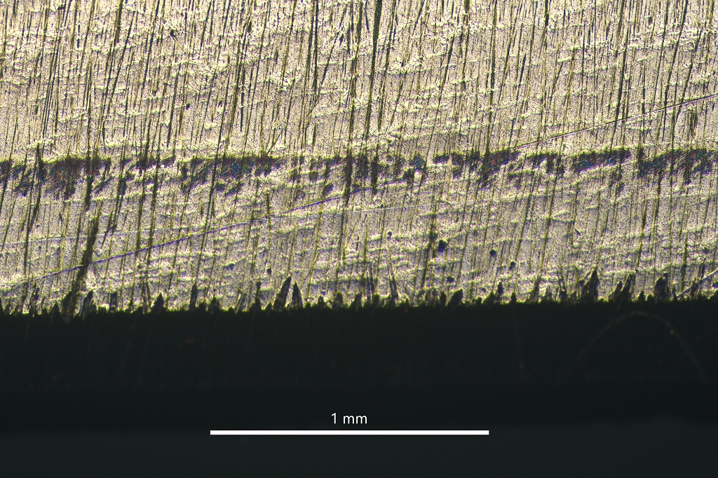

meine Meinung: Bild 2 mit 4 FLächen sehe ich wie folgt. Von Unten nach Oben : Klingenspiegel ; Schneidfase 15 Grad @Doldini ; Schneidfase ? Grad @Isuas ; Schneidfase 18 Grad ( noch von mir ).
Bei 3-Lagen hätte ich die Riefen der beiden unteren Flächen in einer Richtung erwartet.

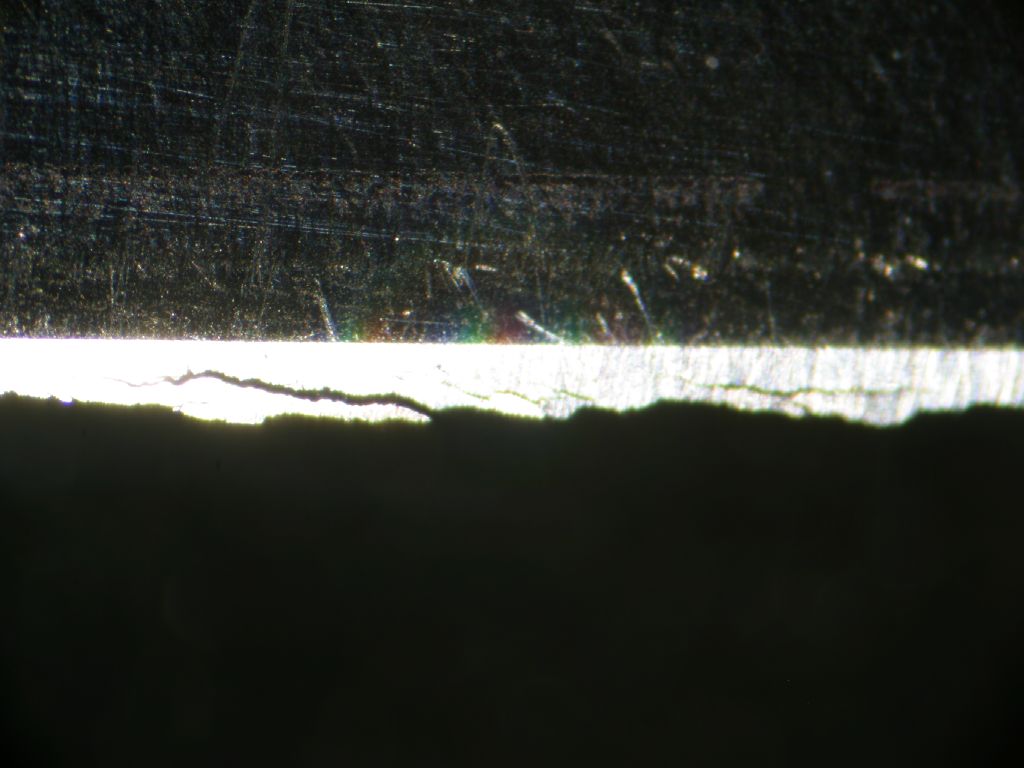

Meine Schleifversuche am dem Gyuoto sind gründlich schief gegangen. Mutig wollte ich eine 12° Schneide bis 8000K Shapton schleifen und dann eine 18° Phase mit einem Thüringer.
Als ich mit dem 320er Shapton die Schneide erreichte hatte ist alles weggebrochen, es hat sich kein Grat gebildet sondern Splitter. Hab' dann mit dem 320er und einem 18° Winkel weitergeschliffen. Ob ich die Scharten noch rausbringe weis ich nicht, es gibt kaum Abtrag, bisher hat alles ewig gedauert.
Hier ein Bild der 320er/18° Phase (hell), darüber der 12° Schliff. Ich kann mit meiner privaten Ausrüstung leider keinen Maßstab einblende, vielleicht kann ich noch ein paar Bilder in der Firma machen.

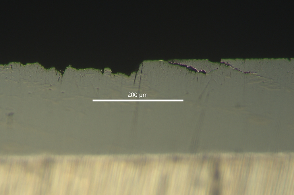

So sehen dann Mikroausbrüche in SLD bei mir aus und da habe ich die hässlichste Stelle rausgesucht, die ich finden konnte.
Bild ist so lala, aber erster Schuß mit neuem Gerät (@joschlot : danke für den Tip mit der Dino-Lite (günstig ein AM3713TB mit 8LEDs)).

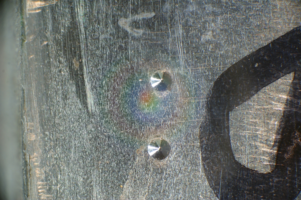

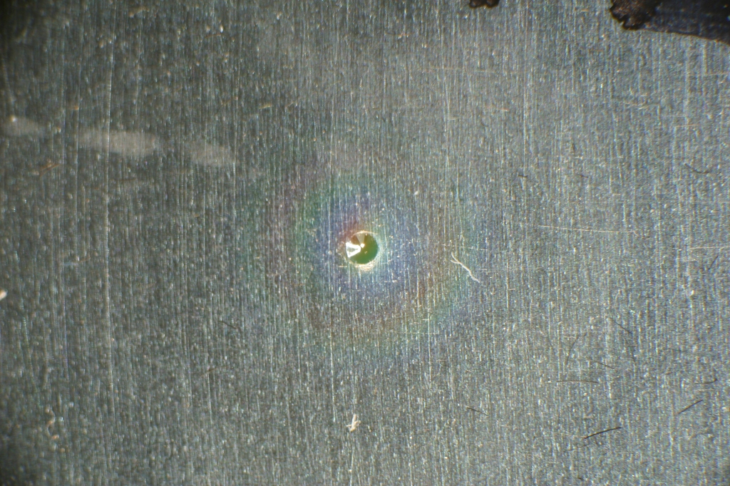

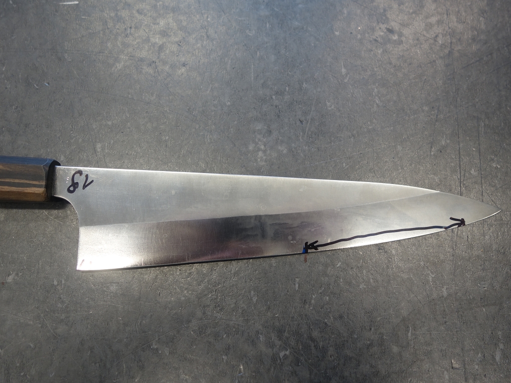

Heute in der Mittagspause habe ich schnell noch ein paar Fotos am Inversmikroskop geschossen und eine Härtemessung durchgeführt.

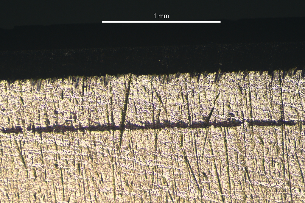

Hier die Linie (Riss?) wegen der ich fälschlicherweise meinte, dass es sich um einen 3-Lagenstahl handelt.
Die Linie ist auf beiden Seiten des Gyuto, etwas mehr als 1mm hinter der Schneide aber nicht über die ganze länge (siehe eingezeichneten Bereich am Fotos weiter unten).
Den Maßstab hab' ich an der Schneide angesetzt.

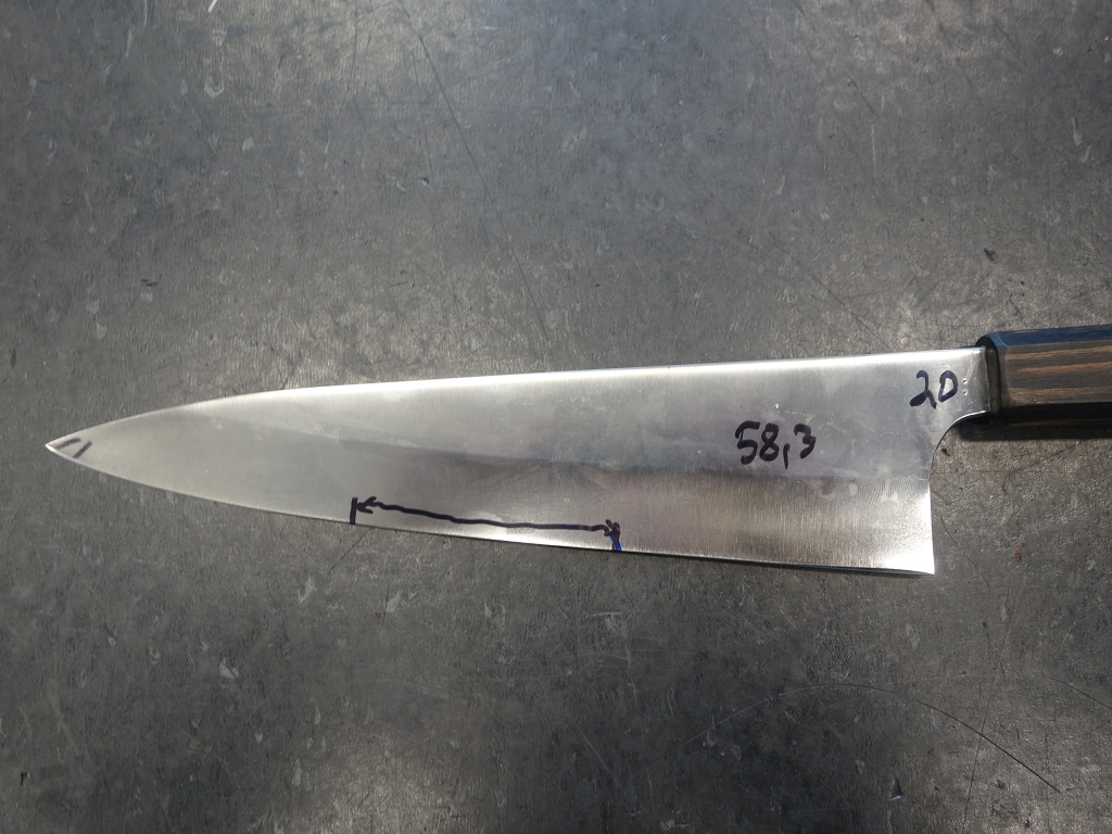

Vor der Härtemessung wurde eine Härtevergleichsplatte gemessen. Hätte ich eine SD Karte im Fotoapparat gehabt könnte ich euch ein Foto zeigen ;-(
Die Messung direkt beim Griff ergab eine Härte von HRC=19-20. Da ist das Messer ziemlich weich, das sieht man auch an die tiefen Eindrücken. Auf der Klinge haben wir HRC=58 gemessen. Das war oberhalb der Mitte der Kling Richtung Rücken. Näher bei der Schneide wollt ich nicht messen da eine Messung auf einem schrägen Körper keine ordentlichen Werte ergibt.
Eindruck: HRC=19-20
Eindruck HRC=58
Ich hab' den 18° Winkel noch bis zum 8000 Shapton fertig geschliffen. Die Schärfe ist gut, Armhaare lassen sich schön rasieren. Wenn nur die Ausbrüche nicht wären...
