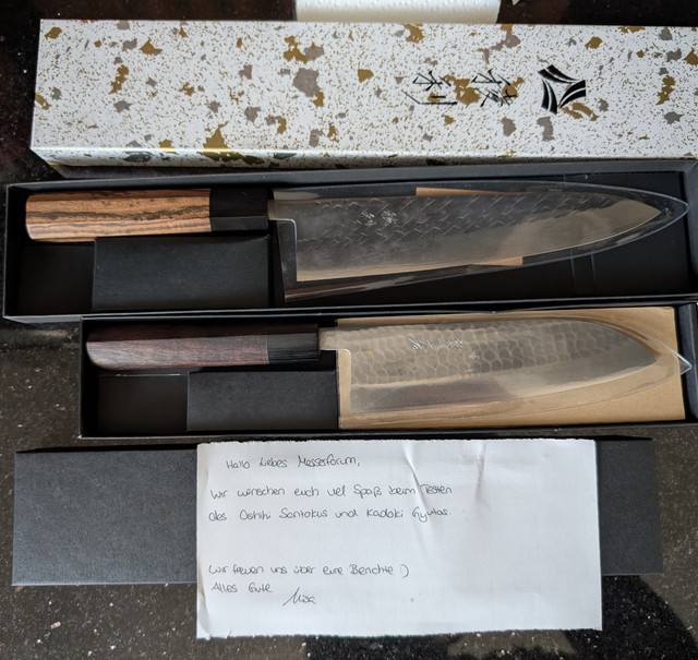

Erster Eindruck von beiden Messern
Beide Messer kamen in einwandfreiem Zustand bei mir an und machten einen sehr gut verarbeiteten Eindruck. Die Griffe sind zwar unterschiedlich (D-Form beim Gyuto und Achteck beim Santoku) waren aber beide gleichermaßen angenehm im Handling (Handschuhgröße 8,5).

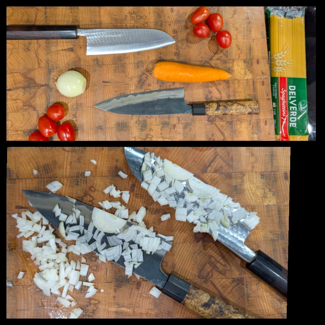

Als Testfall habe ich ein asiatisches Rezept (quasi ein Heimspiel für japanische Messer ;-) ) ausgesucht, mit filigranen Zutaten (Ingwer), flatterhaft Dünnes (Zwiebellauch) sowie Paprika und Karotten. Alles ließ sich gut zubereiten, die Bio-Karotten ließen sich souverän der Länge nach in zwei Schritten im Druckschnitt vierteln, um danach im Schubschnitt zu Stiften verarbeitet zu werden. Auch die hohlen Lauchtriebe ließen sich im Bündel in feine Ringe schneiden. Da blieben keine Wünsche offen, alleine der Knoblauch verlangte nach einem kleineren Messer.
Vom Heimspiel geht’s zur französischen Küche; ein Ratatouille
Dafür wurden die Zucchini und die Aubergine mit dem Gyuto zugerichtet. Als Konkurrenz hatte ich für die zweite Meinung meiner Ehefrau noch ein Workhorse herangezogen. Ihr klares Votum fiel gegen das Workhorse und zugunsten des Gyuto aus. Zu meiner Überraschung war der Foodrelease bei Zucchini und Aubergine unter einer Bedingung sehr gut…. und zwar wenn der Zugschnitt so abgeschlossen wird, dass das Messer an der Spitze einen 45 Grad Winkel zum Schnittgut hat.
Die anderen Zutaten der Ratatouille wurden anschließend mit dem Santoku geschnitten.

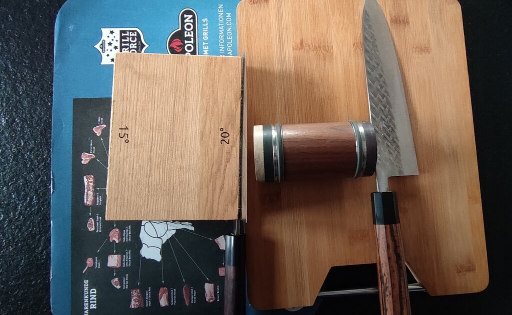

Bei der Kontrolle viel mir auf, das beide Messer einen unterschiedlichen Schleifwinkel hatten.
Auch hatten beide Micro-chips, das Gyuto einige mehr.
Habe beide mit der 20° Lehre gehorlt, ergibt einen Schleifwinkel von 18°.

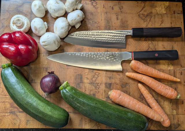

Weiter ging es mir dem Vergleich Ohishi Santoku und Culilux Kyoto Gyuto.
Zwischen beiden Messern liegt nicht wirklich ein großer Unterschied. Hat das Culilux bei Möhren die Führung empfand ich bei Zuchini das Santoku besser, Champignons und Paprika waren ziemlich gleich zu schneiden. Bedingt durch die dünnere Spitze des Culilux Gyuto waren Zwiebeln etwas besser zu Schneiden als beim Santoku, bei letzterem fehlt mir irgendwie ein Flatspot. Das Profil ist durchgehend leicht bauchig, durch die fehlende Länge im Vergleich zu den Gyutos sehe ich das als Nachteil. Da sich bereits ein spürbarer Übergang zwischen Zwinge und Griffholz befand und die Erlabdichtung nicht besonders gut ausgeführt ist beim Ohishi Santoku auch die Verarbeitung nicht herausragend, wenn man das Culilux als Vergleich sieht, zu einem Viertel des Preises. Letzteres hat zwar auch einen deutlich spürbareren Übergang Griff zur Zwinge, anbetracht des Preises von 50€ und der restlichen Performance aber zu verschmerzen.

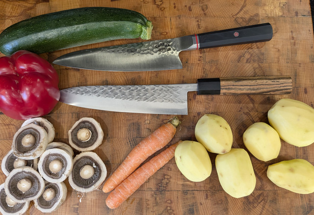

Nächster Vergleich: Kadoki Gyuto gegen Cululix Kyoto Gyuto.
Für mich gab es hier einen klaren Sieger: Das Kadoki Gyuto, es schnitt in allen Disziplinen besser ab.
Auf dem Bild fehlt noch die Stange Lauch, das und die Zuchini und Möhren hat das Kadoki eundeutig besser geschnitten.
Bei Kartoffeln würde ich das Culilux Kyoto Gyuto minimal weiter vorne sehen, wahrscheinlich weil es dünner ist bis in den oberen Bereich und Rücken.
Champignons und Paprika ließen sich bei beiden ohne Probleme gleich gut schneiden. Fazit: Das Kadoki Gyuto ist für mich der Gewinner.
Die Verarbeitung ist deutlich besser, es gibt keine spürbare Kante am Griff, der Erl ist super verarbeitet und die Kanten minimal besser gebrochen aber nicht so verrundet wie bei der Kobe-Serie. Das Profil fand ich sehr angenehm, kenne es ja lange genug von meinem Tadafusa Gyuto, da ist das Culilux doch etwas zu bauchig aber nicht nervig.

Möhren ließen sich erwartungsgemäß viel leichter schneiden zu Brunoise beim Kyohei Funayuki, welches ich als echten Laser mit max. 0,10mm über der gesamten Schneidenlänge messen kann.
Aber auch bei Zwiebeln, besonders durch die viel dünnere Spitze, eindeutig die Nase vorn beim Kyohei. Hier auf dem Bild auch vielleicht zu erkennen, der FoodRelease ist auch etwas besser, es bleibt weniger auf dem KU-Finish kleben als beim Tsuchime des Santoku. Bei den Cocktail-Tomaten fiel auf, der SLD des Ohishi hätte einen minimalen TouchUp nötig, allerdings bat @hitoshi_ darum die Messer so zu bekommen da er es mal schleifen wollte. Bei den sonstigen Lebensmitteln inklusive der Paprika zuletzt ist mir nicht aufgefallen dass die Schärfe etwas nachgelassen hat, Tomaten als letztes zu schneiden war aber auch etwas "unfair". Aus Erfahrung heraus kann ich beim SLD sagen, ganz kurz über einen sehr feinen Stein (bei mir oft der Thüringer) ein paar Mal gezogen und es gleitet wieder sanft durch die Tomatenhaut.
Kurzes Fazit zu den beiden Messern: Für mich als klaren Gewinner / Favorit heraus geht das Kadoki Gyuto. Ein wirklich tolles Messer, super verarbeitet, tolle Schneidleistung, der Griff gefällt mir haptisch wie optisch sehr gut, war nicht zu groß für Handschuhgröße 9. Für 230€ kein Schnäppchen aber keinesfalls übertrieben teuer.
Das Ohishi Santoku kommt im Vergleich zwar als "Verlierer" hervor, jedoch möchte ich sagen es ist kein schlechtes Messer. Optisch macht es was her, die Haptik ist allerdings nicht auf dem Niveau des Kadoki. Die Griff-Form (D-Shape) lag mir persönlich nicht so gut in der Hand, das soll aber nich in die Wertung eingehen, meiner Frau zum Beispiel lag der Griff sehr gut in der Hand. Von der Klinge her war es ein gutes Messer, das leicht schneidet, "rostfrei" ist und sich leicht reinigen und scharf halten lässt (erfahrungsgemäß beim SLD).
Für rund 200€ dürfte die Verarbeitung etwas besser sein, vielleicht kann Lukas von @knife-art.de sagen ob andere Modelle der Reihe ebenfalls solch eine Verarbeitung haben oder sie besser/schlechter ist. Falls ich das Messer haben würde bekämen die Kanten am Rücken und Erl noch etwas Schleifpapier zu sehen und es würde einen neuen Griff bekommen, dann wäre es ein tolles Messer!

Kadoki Gyuto
So, ausgepackt und angefasst.

Okay, also ab in die Küche und mit meinem Gyuto verglichen. Ich lag fast komplett daneben.
Der Griff ist sogar etwas kürzer, aber dennoch etwas dicker.

Petersilienwurzel, Sellerie, Lauch, Möhre ging alles problemlos. Aber wie schon angesprochen worden ist, bei dickeren Möhren knackt sich das Messer dann doch mal durch. Ist jetzt halt auch kein Laser und wenn es bei großen, festem Gemüse mal "knackiger" wird finde ich das jetzt nicht schlimm.
Zwiebeln bzw. Charlotten schneiden, oder noch genauer gesagt Charlotten mit der Klingenspitze einschneiden fand ich jetzt gar nicht so problematisch. Normalerweise würde ich für Zwiebeln/Charlotten ein kleineres Messer nehmen. Deshalb sieht's auch ein bißchen schief aus, ich bin es einfach nicht gewohnt mit einer 21cm Klinge Zwiebeln zu schnippeln.
Food release ist ja immer so ein streitbares Thema. Ja, Charlottenstückchen und auch Möhre blieben an der Klinge hängen. Mich stört es nicht dies mit einem Fingerwisch zu entfernen, aber man muss auch sagen, daß das Tsuchime in diesem Falle nicht unbedingt werbewirksam für super guten food release verkauft werden könnte.
Reife Tomate und Chilischote...naja, da tat sich das Messer schon schwerer. Aber war ja meine eigene Schuld, aber bis hierhin hat das Messer tadellos geschnitten. Und dafür, daß (reife) Tomaten- oder Paprikahaut oder Verwandte schon zu den Enggegnern gehören, hat sich das Messer wirklich gut geschlagen.

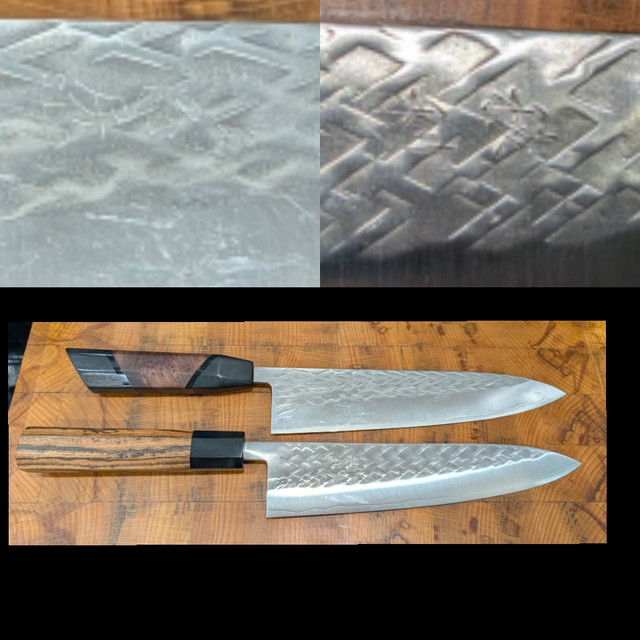

Dann noch ein kleines letztes Wort zu dem Messer zum Abschluss. Es gibt hier ein oder zwei User im Forum (weiß jetzt die Namen nicht - wollte jetzt dafür auch nicht das Forum durchsuchen und "name calling" betreiben), die in der Kaufberatung immer hartnäckig behaupten SLD wird sich im Laufe der Zeit ähnlich wie ein Karbon-Stahl Messer verfärben...
...aber da scheinen wir wirklich unterschiedliche Erfahrungen gemacht zu haben, oder ich habe mein Ohishi Santoku SLD zu wenig benutzt. Keine Ahnung. Aber ja, die Klinge hat sich teilweise ein wenig verfärbt. Aber das ist weit weg von einer Patina wie bei einem Karbon-Stahl Messer.
Das Messer mit dem Fähnchen ist meins, plus das Ohishi Petty. Erfreulicherweise, für mich, ist mein Santoku dunkler. Gefällt mir persönlich besser.

Interessant finde ich, wie viel ungleichmäßiger das gehämmerte Muster auf Deinem Messer im Vergleich zum Testmesser ist.
Entweder hat das ein anderer Mitarbeiter gehämmert, oder er hat seine Fähigkeiten inzwischen extrem gesteigert.
Interessant ist auch, wie unterschiedlich doch die Wahrnehmungen und Präferenzen hinsichtlich Schnittperformance, Griffergonomie und Messergröße sind.
@ebenezer
Danke dir!(y)
Ja, das ist mir auch aufgefallen. Aber ich mag mein Messer (mehr), ich mag so kleine imperfekte Dinge. Da sind wir auch schon beim nächsten Thema, welches du ansprichst. Deshalb sage ich auch ständig "ich, ich, ich", weil ich weiß, daß ich hier oft einige Sachen anders sehe als (gefühlt) die Mehrheit.
