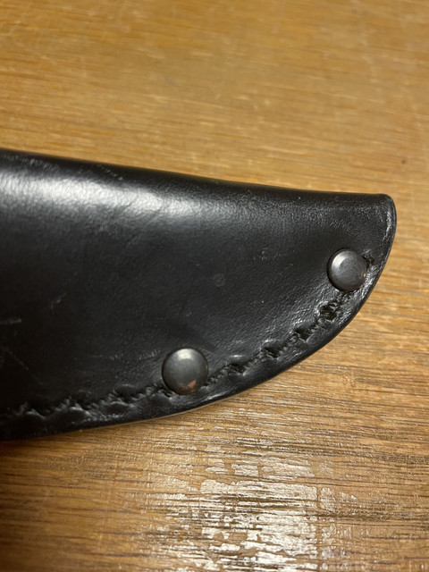

@[Nick] Danke für den Hinweis. Ich habe leider nicht gesehen, dass die Naht maschinell genäht wurde. Aber - und das habe ich zum Glück erwähnt - sind noch drei Nieten vorhanden, die, falls die Naht aufgeht, das Messer vor Verlust bewahren.
Sollte ich wieder einmal ein Messer testen, werde ich bestimmt darauf achten. Nochmals danke für deine Rückmeldung.
Gruss
Ulli
Hallo Ulli,
das war auch keinesfalls als Kritik gemeint, allenfalls als Ergänzung Deines tollen Berichts.
Erkennen lässt sich eine Maschinennaht oft auf der Rückseite der Scheide. Das Nahtbild ist da meistens deutlich "ruppiger" und die Nahtlöcher sind nach außen leicht ausgerissen, da dort die relativ dicke Nadel mit Kraft durchsticht. Bei der Sattlernaht wird das Loch mittels scharfer Ahle gestochen und dann die (stumpfen) Nadeln durchgeführt, das ergibt ein homogeneres Nahtbild.
Gruß,
Nick
@[Nick] Ja, du nähst ja selber sehr schöne Lederetuis und hast daher einen Blick dafür ob eine Naht von Hand oder mit der Maschine genäht wurde. Ich kannte diese Details leider noch nicht. ABER jetzt weiss ich auf was ich achten muss. Dein Input habe ich nicht als Kritik verstanden, sondern als berechtigte Richtigstellung. Und ab jetzt wissen auch alle anderen MF-Mitglieder auf was sie achten müssen, wenn sie unsicher sind ob eine Scheide von Hand genäht wurde oder nicht. Insofern bin ich (fast) froh, dass mir dieser Fehler unterlaufen ist. Aufstehen, Krönchen richten, weiter machen.
Gruss
Ulli

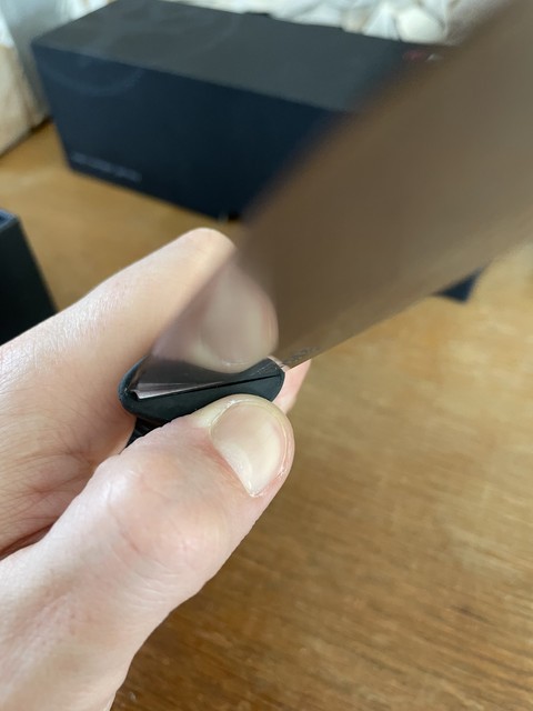

Zum Griff:
Ein mit 120 mm recht großer Griff mit einer schönen Coke-Bottle-Form. Liegt sehr gut in der Hand, wenn man ihn locker fasst. Greift man sehr fest zu, empfinde ich das Muster des TPEs schon fast zu aggressiv, es ist in meiner (Schreibtischtäter-)Hand beim längeren festen Halten schon leicht unangenehm.
Wie fast immer bei aufgespritzten Griffen gibt es keine direkte Verbindung zwischen Stahl und Kunstoff. Hier findet man einen winzigen Spalt.
Zieht man etwas am TPE, so öffnet sich ein erheblicher Spalt. Hier besteht also erstmal grundsätzlich die Möglichkeit, dass dort etwas (Wasser, Blut etc.) hineinsickern könnte und da etwas tun könnte (Konjunktiv ist Absicht). Ob es das tut und ob das dann zu einem Problem würde - keine Ahnung!

Die Scheide ist funktional, das Messer wird sicher gehalten und die Leder Qualität ist gut. Sie könnte besser ausgeformt sein. Die Naht ist leider nicht versenkt und könnte im Lauf der Zeit abgescheuert werden. Das Nahtende ist zwar verschmolzen, steht aber ab und lädt zum rumfummeln ein. Meine Befürchtung ist, wenn der kleine Möppel weg ist, löst sich die Naht. Das lässt sich sicher beheben mit erneuten Anschmelzen, aber natürlich nicht im Rahmen des PA.
In der Produktbeschreibung wird von der Köcherscheide als Königsdisziplin im Scheidenbau gesprochen. Um dem zu entsprechen, müsste bei der Scheide noch etwas draufgelegt werden.
Scheide
full
Naht:
full
