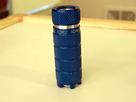

heute ist meine CR2 ION angekommen...........ein tolles teil..........superverarbeitet, superklein, superhell (allerdings aufgrund der reflektor-charakteristik nur für den nahbereich) und ein tolles HAIII-finish in BLAU :super:
foto von fenix-store:
Hallo Jörg,
Glückwunsch zu dem Teil - blau hatte ich mir auch lange überlegt ;)
Die Dinger sind einfach genial!
DIe ION ist das erste Licht, das ich mir wirklich an den Schlüsselbund mache und total begeistert bin!
Grüsse Jochen
