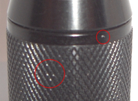

Das Finish ist weit davon entfernt perfekt zu sein (und sogar weit davon entfernt, was ich bei einer 180€ Lampe dieser Größe und Henrys Ruf erwarte).
Die einzelnen Kritikpunkte:

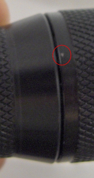

- Kratzer; nicht wenige... Auf dem Body hauptsächlich oberflächlich (dort wo kein Knurling ist), aber auch auf dem Bezel (nicht aussen, sondern innen, wenn man auf die LED schaut)
- Der Reflektor hat den wie schon im CPF beschriebenen "Ring" - ist schwer zu erklären, aber der Reflektor hat einen Ring, an dem entweder das OP anders ist, oder der Reflektor einen Knick macht; deswegen ist er wohl sichtbar

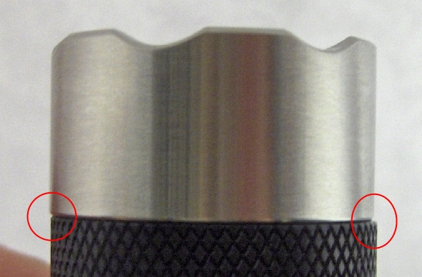

- Der Bezel ist nicht rund! (Oder die Gewinde sind nicht gleichmäßig rund geschnitten) Auf der einen Seite steht der Bezel über den Body über, auf der anderen Seite ist der Bezel kleiner als der Body und man spürt auf Seiten des Bodys eine Kante

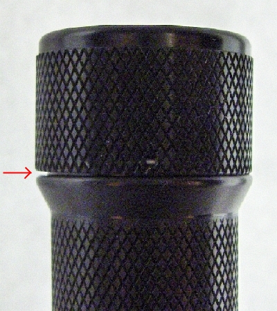

- Die Tailcap sitzt schräg (!!!) auf dem Batterierohr. Auf der einen Seite ist der Spalt zwischen Tailcap und Batterierohr praktisch nicht vorhanden, 180° weiter ist es 1 mm...
- Anodisierungsfehler nicht nur in den Rillen des Knurlings, sondern bei mir sogar auf einer glatten Fläche der Lampe.
- Tailstand war am Anfang sehr gut möglich (kein "Wobbling"), nach Aufschrauben und wieder zuschrauben "wobblet" sie ein bißchen. (trotz reindrücken des Schalters beim Zusammenschrauben) Trotz allem ist Tailstand locker möglich!

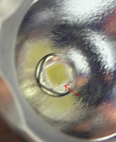

- Die Krönung zum Abschluss: Auf dem Dome meiner LED ist ein Dreckstückchen... Ok, es ist wirklich klein und scheint keinerlei Einfluss auf den Beam zu haben, aber es ist da!

Hier nun auch die vesprochenen Fotos. Sie sehen zwar nach "quick and dirty" aus, aber ich habe sogar noch versucht eine Lichtbox zu basteln... Besser gehts momentan leider nicht (ich bitte um Entschuldigung) :hmpf:
Die "fragwürdigen" Bereiche sind jeweils mit roten Pfeilen oder Kreisen gekennzeichnet. Auf dem Bild, wo die Lücken der Anodisierung im Knurling sichtbar sind, kommen diese besonder stark zur Geltung (liegt am Blitz); in Realität ist es längst nicht so schlimm, aber trotzdem sichtbar (auch ohne Lupe).
Der "blaue Fleck", der auf der LED markiert ist, ist der Dreckpartikel auf dem Dome. Wenn man die Taschenlampe im Licht bewegt und sich den Dome anschaut, erkennt man das ganz gut.
