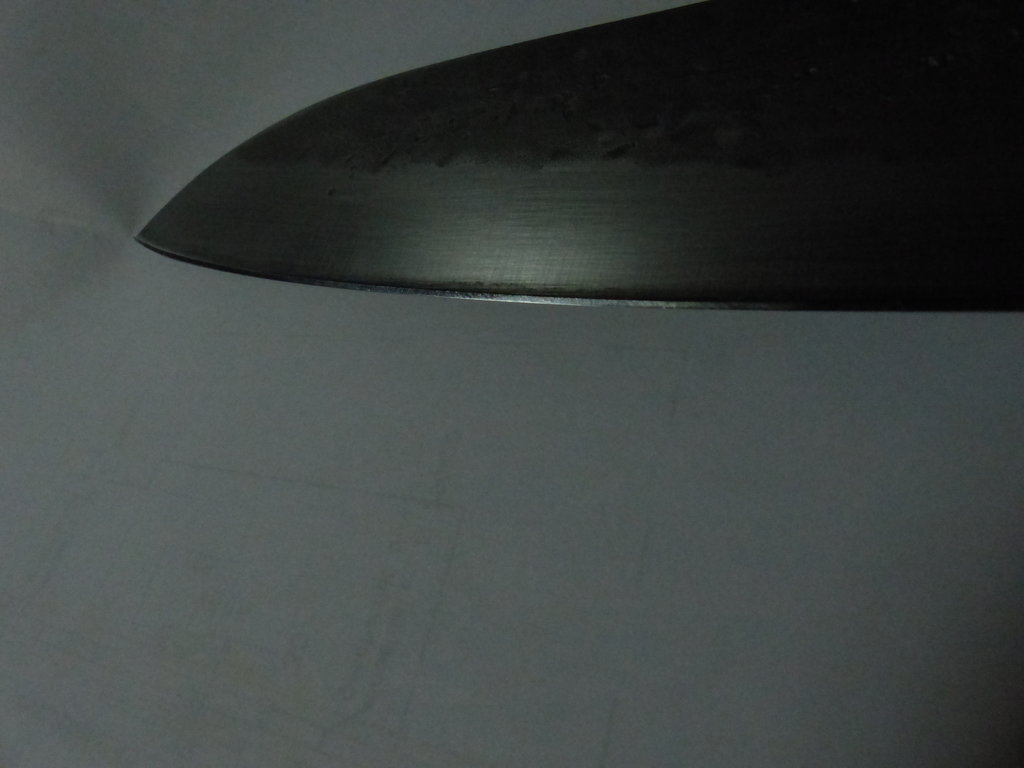

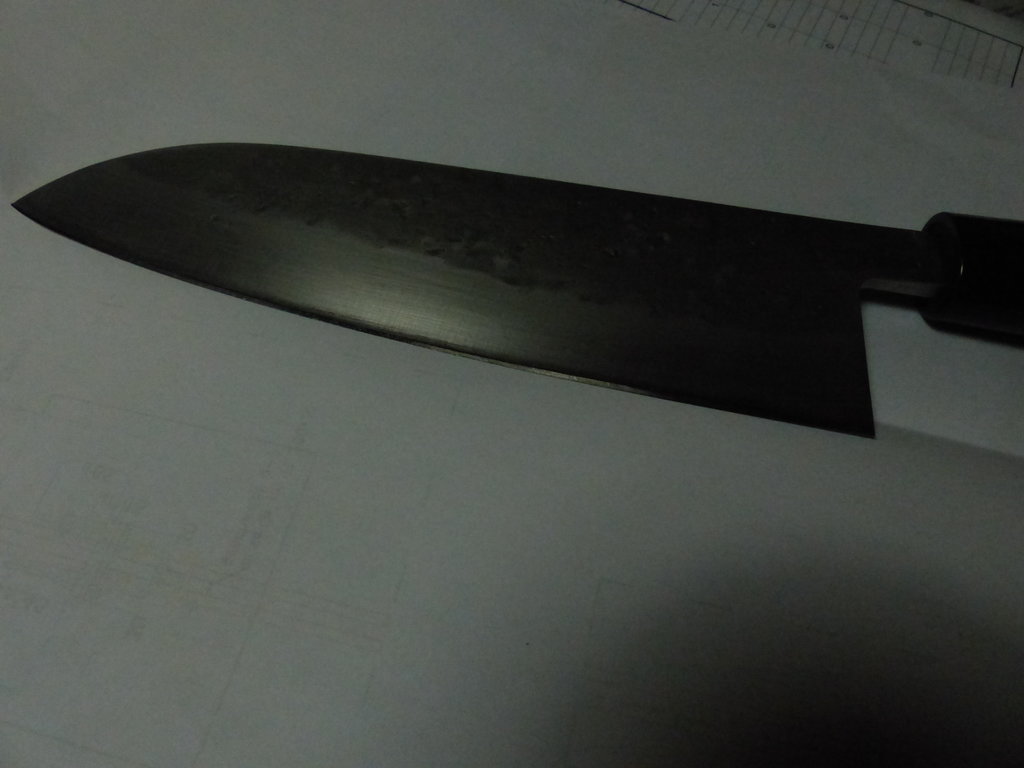

Gestern habe ich zwei Messer vom Schleifen abgeholt, von einem professionellen Schleifer, ich gehe davon aus mit einer Maschine gemacht.
Ein 26 cm langes von Güde (als neuer Rohling gekauft, unbenutzt) und ein Tadafusa Sontoku. Beides kam jetzt mit einer deutlich angelegten Microphase zurück, wobei es so Micro gar nicht ist.
Die beidseitig angelegte Microphase auf dem Güde ist ziemlich ungleichmässig.
Auf dem Tadafusa war meines Erachtens vorher keine Microphase und war im Bereich der Schneide sehr dünn. Es war auch noch sehr scharf, nur das Schleifen war im Anschaffungspreis inbegeriffen und ich habs nach 2 Jahren mal hingebracht. Es muss schon so gemacht sein das erstmal die Schneide stumpf abgeschliffen und dann eine Microphase angelegt wurde. Die ist schon sehr gleichmässig, aber ich hätte lieber den Urzustand behalten. Muss das unbedingt gemacht werden mit der Microphase oder gehts auch ohne? Ggf. bleibe ich doch lieber bei meinen japanischen Schleifsteinen.
Es ergibt überhaupt keinen Sinn, eine Schneide erst stumpf abzuschleifen. Das wäre ein unnötiger Materialabtrag. Wenn dann eine neue Schneide angelegt wird, ist das keine Microfase, sondern die Schneidefase.
Stell doch man ein paar Bilder ein, damit wir wissen, worüber wir reden.
habe ein Photo gemacht, aber ich weiss nicht wie ich es hier einstelle.
Ich habe allerdings den Urzustand der Klinge vor dem Schleifen auf einem Blatt Papier mit einem Stift umrissen, jetzt wieder. Es fehlt eindeutig mind. 1 mm ( mit Schieblehre und Lineal gemessen ) von der Höhe der Klinge, von 47 mm auf 46mm.
Weiter bin ich nicht gekommen mit upload
Oh, klappt ja doch!
Wenn da größere Ausbrüche in der Schneide waren, war es vielleicht nötig, soviel Material abzutragen. Ansonsten ist das, was man auf dem Bild erahnen kann, dass
a) die Schneide nicht besonders gleichmäßig ist und
b) die Schneidfase sehr breit ist.
Es wäre jetzt eigentlich nötig, den blanken Anschliff (unterhalb der Zunderschicht) erstmal auf 0 auszudünnen. Dann legt man eine feine Schneidfase an, die mit dem bloßen Auge gerade so sichtbar ist. Die könnte man dann auch Microfase nennen.

Das ist für jap. Messer nicht ungewöhnlich. Aber wenn die Primärfase bei der Auslieferung auf 0 ausläuft (ich bezeichne jetzt mal den breiten Anschliff so) legt man nur eine sehr kleine Micro- oder Sekundärfase von insgesamt ca. 36 Grad an. Das sieht auf deinem Bild aber nicht danach aus.
