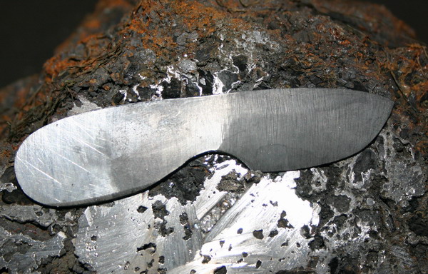

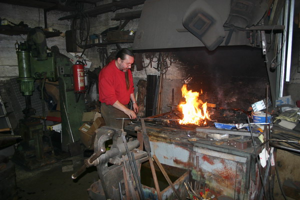

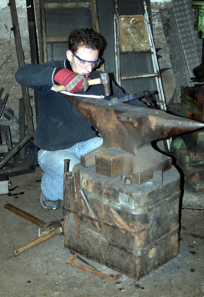

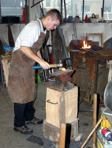

Zuerst wurde von den einzelnen gewonnenen Luppen mittels einer Flex ein Stück abgetrennt und geknetet was das zeug hielt;)
Danach wurden die Stückchen weiter gefaltet (Raffinniert) und verschweißt. Aus den recht Porösen Luppen Stückchen wurden dann jedoch doch recht passable Eisenbarren!:hehe:
Hubert Godlinski hat Sein Stück nach 32 Faltungen (gewonnen aus der großen Luppe aus Walzzunder) zu einem kleinen zweifingermesserchen geschmiedet. Nach den Ätzen kann man sogar etwas an Struktur erkennen. Aber seht selber.
Die anderen waren noch nicht so weit, haben aber alle einen kleinen Eisenbarren geschmiedet.
Raphael einen aus unserem Raseneisenerz und der Mirco aus seiner Zunderluppe die Er nach unseren Treffen in Witten gewonnen hatte.
