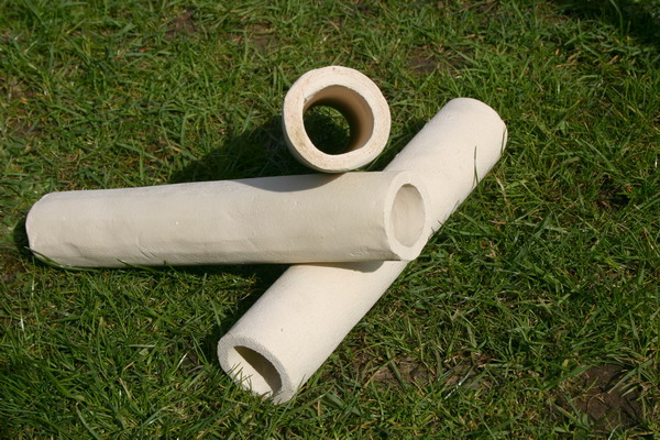

Hallo Leute.
Einer meiner Mitrennofenbauer (Hubert Godlinski) hat durch eine Bekante, die sich intensiv mit Tonarbeiten beschäftigt, mat drei Tondüsen fertigen lassen. Diese sollen aus hochwertigen Ton sein und sind laut Aussage auch Feuerfest bis über 1000°C.
Sie sind ca. 200mm. lang und haben einen innendurchmesser von gut 30mm. Wandstärke rund 10mm.
Ich bin mal gesannt wie die gehen?
Gruß pit03.
