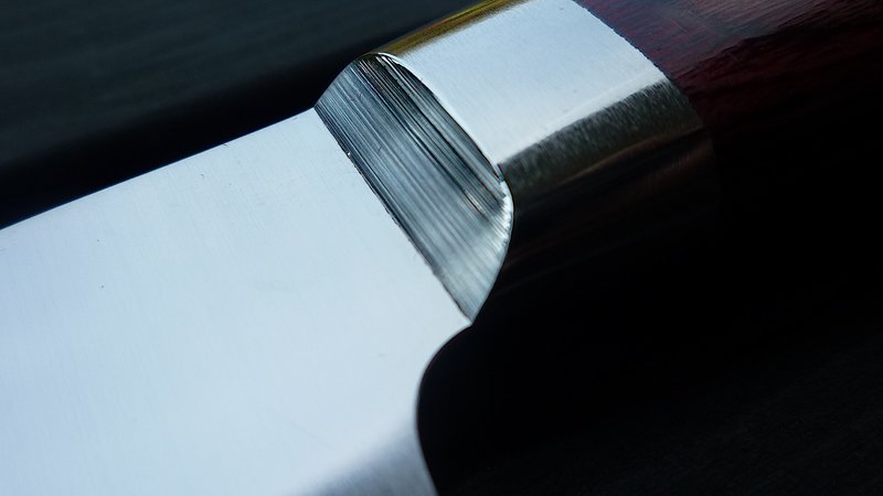

Nur kurz zu den „Riefen am Bolster“:
Die sind keineswegs irgendwie scharfkantig, sondern zwar etwas feintufig, aber sehr gut poliert und das so gut, daß man das im Gebrauch pberhaupt nicht whrnimmt und ich das zunächst noch nicht einmal bei der Benutzung bemerkt habe..
Ich habe meins eben noch einmal deswegen bewußt in die Hand genommen... sehr angenehm, ein rein optisches, aber nicht im Geringsten im Gebrauch störendes Detail.. ganz im Gegenteil:
Ich frage mich gerade, ob der Wirklich angenehme pinch-grip durch die runden Querrillen nicht sogar verbessert wird: auf diesem Teil liegt bei mir das Endglied des Daumens auf, auf der anderen Seite ein Teil meines Zeigefingers... die fein polierten, vielstufigen Rillen vergrößern die funktionelle Auflagefläche und verhindern möglicherweise sogar durch den damit verbesserten Halt von Daumen und Zeigefinger ein Abgleiten und verbessern damit die Führbarkeit... und Sicherheit.
Angesichts des ansonsten bis ins Detail perfekt verarbeiteten Messers kann ich mir nicht so ganz vorstellen, daß das Nachlässigkeit ist... das wäe ja wirklich eine extreme Nachlässigkeit... die ansonsten auf dem Markt üblichen superglatt polierten Bolster anderer Hersteller sind eben genau das: superglatt und damit vermutlich eher zum Abrutschen führend...
Zumindest für mich ist diese „feine Rillung“ des Bolsters jedenfalls unabhängig von der Kausalität „gewollt/ungewollt“ eher positiv.
Wie gesagt, diese Stelle ist nur rein optisch gewöhnungsbedürftig.

Bzgl. der Riefen habe ich meines jetzt auch noch mal speziell inspiziert.
Das mag ein Schönheitsfehler sein, aber praktisch ist es keinerlei Nachteil! Ob es sogar ein Vorteil ist, kann ich bei meiner Schneidhaltung nicht beurteilen, aber ich kann mir keine Situation vorstellen, wo es im Real-Betrieb ein Handicap darstellen sollte!
Servus,
nach meinem dafürhalten ist das ein, je nach Sichtweise, leichter optischer Makel an einem sonst sehr sorgfältig gefertigten Messer. Ein Mangel ( funktionsbeeinflussend ) ist es keiner. Das gilt es immer zu unterscheiden. ;)
Gruß, güNef
Die Riefen an der Zwinge kennt man ja schon wenn man ein Asagao bestellt. Insofern sind die schlicht Bestandteil des Deals.
Mich persönlich interessieren die nicht, da sie bezüglich Funktionalität u. Langlebigkeit absolut keine Auswirkungen haben und auch deren Einfluss auf die Hygienefähigkeit absolut vernachlässigbar ist.
Der Übergang von Griff zu Metallkanten imponierte bei meinem Asagao haptisch (nicht optisch). Man spürt bei greifen minimal die Kanten von Nieten und Klinge u. Zwinge.
Man kann den Griff mit Schleifklotz mit geringem Druck und sehr feinen Schleifpapier etwas überarbeiten. Ganz weg gehen die Übergänge nicht, dafür erhalt man eine feinst satinierte Oberfäche, deren Griffigkeit deutlich gewinnt!
Servus,
ja, heute kennt man sie, nachdem ich vor Jahren das Bild oben gezeigt habe. ;) Für mich war das damals kein Bestandteil eines Deals, sondern ein leichter Makel, damals wie heute. ;)

Angesichts des sehr günstigen Preis/Leistungsverhältnisses und der ansonsten (bei meinem Exemplar) einwandfreien Verarbeitung - und vor allem (was mich anbelangt) meiner eher rein oder zumindest ganz überwiegend funktionalen Betrachtung ist das für mich persönlich irrelevant... ich sehe das wie bei meinem Auto: Beim Fahren sitze ich innen drin und schaue es mir nicht verzückt von Aussen an... dafür nerven mich funktionale Schwächen umso mehr... und die liegen eben nicht vor... dafür ist jedes Arbeiten damit für mich ein absoluter Genuß...
Edit:
Immerhin sind die Rillen gleichermaßen beim ASAGAO wie beim Original Takamura R2 ... kein Unterschied.
ABER: die Takamura PRO Serie, lso die Blazen-Variante, hat sauber ausgeschliffene und auch konkave Zwingen, die auf den Bildern auch einen weniger steilen Winkel zu haben scheinen - insofern ist die Zwingenverarbeitung beim Asagao ganz offensichtlich schlicht und einfach dem Wunsch nach einem P/L-„Knaller“ zuzuschreiben, was ich ok finde, weil niht wirklih ins Gewicht fallend.
Edit2:
Habe mal zuhause die Zwinge des Tojiro DP3HQ Santoku mit der des Asagao R2 hinsichtlich Haptik und Grip verglichen:
Der Winkel der glatt verarbeiteten Zwinge des Tojiro verläuft weniger steil als beim Asagao. Zumindest für mich ist der pinchgrip beim Tojiro nicht nur durch diesen flacheren Winkel, sondern auch seine dezent konkave (handschmeichelnde) Ausprägung klar besser als beim Asagao, weil trotz glatter Oberfläche subjektiv ein Beitrag zu besserem Handling geleistet wird. Hier ist auch die gerillte Oberfläche beim Asagao wegen des steileren und weniger anatomischen Winkels aus meiner Sicht unterlegen und das Gefühl der Griffsicherheit ist beim Tojiro (betrifft nur isoliert den Bereich des Daumenkontaktes beim Zwingengriff) an der Zwinge etwas besser.
Nach diesem direkten Vergleich muss ich meine früheren (eher theoretischen) Aussagen zu vermeintlichen Vorteilen Ausführungen der Asagao-Zwinge zurücknehmen.
Das ist angesichts der ansonsten aus meiner Sicht überragenden Eigenschaften des Asagao „Jammern auf allerhöchstem Niveau“ und trotzdem kaum nennenswert praxisrelevant.
