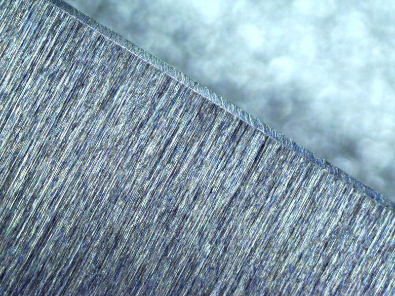

die Schneide erhielt im ersten Durchgang eine minimale Sekundärfase mit jeweils ca. 12-15° per SP 5k.
Da weiterhin kleinste Ausbrüche auftraten, wurde im nächsten Durchgang der 15°-Schliff verstärkt keine Ahnung mit welchem Stein ich dabei Einstieg.
Als wiederum Mini-Ausbrüche auftraten setzte ich in etwas robusterer Manier die Schneide etwas zurück.

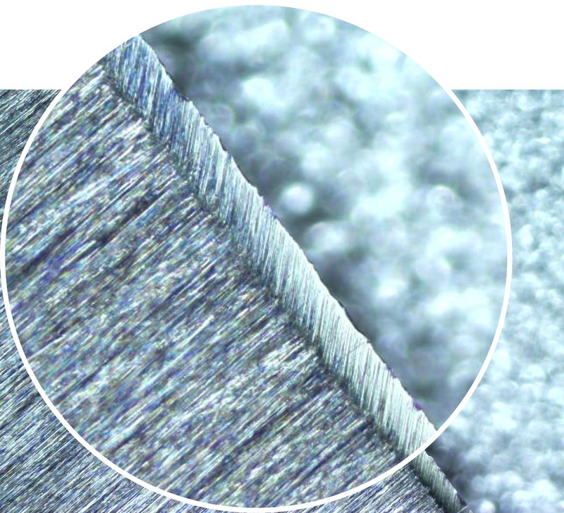

Hier ein Schneide von einem Sakai Yusuke "extra thin" aus der Schachtel
Die Vergrößerung zeigt klar, dass diese Schneide über kurz oder lang kollabieren wird und deshalb einer "Reparatur" bedarf. Diesen Auslieferungsschliff bezeichne ich als "Defektschicht"

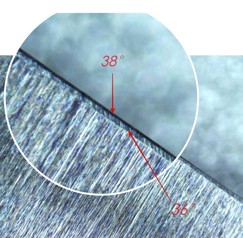

"Repariert" schaut das so aus:
Nach dem ersten Benutzen hat sich dann eine "Korrektur" des Schneidenwinkels auf 38° bewährt. Dazu waren 5 Züge pro Seite mit 5k das Mittel zu Wahl. Ein völliges Umschleifen der Schneide auf 38° ist das was ich als "Verschwendung" bezeichne, da es mit deutlich "sanfteren" Mittel auch ( zumindest bei mir ) funktioniert.
Das nur zur ergänzenden Erklärung meiner Methodik.
Im Kontext ist der Begriff einer Korrektur vielleicht passender. In Wahrheit ist es ein Anpassung an deine Gepflogenheiten, um die Schneide in einen für dich brauchbaren und in der Praxis tauglichen Zustand zu versetzen.

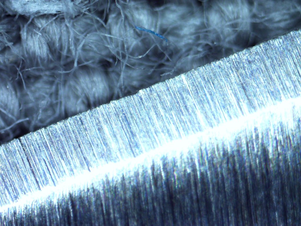

Hier noch ein schönes Beispiel eines aktuellen Opinel Intempora II Kochmesser und dessen Schneide aus der Schachtel:
Grobes Korn scheidet tiefe Schnitte in die Schneidenspitze. Das stumpft schnell ab und wer das gleich zu Beginn mit wetzen scharf hält, zerfranst zuerst die Schneidenspitze und das geht bis zum Zerlegen der Selbigen. :staun: Ein typischer, grober Bandschliff. Deshalb auch bei einem 50,- Euro Messer zuerst kontrollieren, dann "reparieren" und dann Ruhe haben. ;)

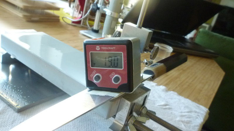

Gemacht hab ich das mit dem Naniwa Professional 5k, natürlich geführtes System, die Anzahl der Schübe weiß ich nicht mehr, viele waren es sicher nicht.
