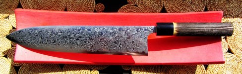

Mich interessiert vor allem auch, wie sich das Nashiji zu einem Maboroshi verhält. Beide haben den gleichen Stahl und werden auf die gleiche Härte gebracht. Ich kann mir nicht vorstellen, dass der Hersteller hier Unterschiede in der Wärmebehandlung macht. Ein mögliches Abgrenzungskriterium wäre also das Finish. Da werde ich bei Teruyasu Fujiwara einmal nachfragen.
Wenn dem so ist, dann überrascht mich der Schmied in der Tat. Es bedarf schon einiges an Flexibilität, einen solchen Spagat zwischen schönem und groben Finish einfach nach dem Kaufpreis seinem Können abzuverlangen und auch abzurufen. Ich kenne Handwerker, die gar nicht in der Lage wären, ein bestimmtes Qualitätsniveau der eigenen Arbeit zu unterschreiten. Etwas "unfertiges" nicht weiter zu bearbeiten, ist für solche Menschen eine Qual. Das wäre für mich ein Grund, an einem makellosen Maboroshi-Finish zu zweifeln. Wo wir wieder beim "verprellen" der Kunden sind, die sich bei den "Einstiegsmessern" zu orientieren beginnen und dann eine ziemliche Überraschung erleben.
Auch wären einige Klingen mit Nashiji-Finish zum Vergleichen interessant gewesen. Ich bin ziemlich sicher, das es auch innerhalb dieser Reihe zu deutlichen Unterschieden in der Ausfertigung kommt!
Einen sichtbaren machi hätte ich mir übrigens gewünscht, da er im Pinchgrip den Raum für den Mittelfinger vergrößert. Anscheinend aber hat der Schmied aus Erfahrungen mit den CKTK Kunden die Lehre gezogen, dass diese sichtbare machi nicht schätzen, und so auch für mich als westlichen Kunden die Angel direkt bis zum Anschlag eingetrieben. Schade. Bei Bestellung hätte ich wohl angeben sollen, dass ich die ursprüngliche Art bevorzuge.
Das ist fast wie ein schlechter Witz, eine sichtbare Machi wird für mache Kunden zum Problem, aber der Rest akzeptiert! :staun: Kehl und Klingenrücken kann man mit einfachen Mitteln ansehnlicher machen, die Unregelmässigkeiten an den Klingenflanken gestalten sich da schon schwieriger.
Aber nochmal, wenn du von der nackten Funktion überzeugt bist, dann kann so ein grober Geselle auch befreiend sein. Auf zukünftige Gebrauchsspuren und Narben einmal kräftig gepfiffen, da gegenwärtig ja schon genug vorhanden sind! :D

Vielleicht sollte ich auch noch einmal sagen, dass die hier gezeigten Mängel sich bei einer genauen Inspektion des Messers zeigen, teilweise unter zuhilfenahme der Lupe, und durch die Ausschnitt-Photos betont werden. Der Gesamteindruck in der Hand ist erst einmal solide, erst der kritische Blick wird dann fündig - wobei natürlich klar ist, dassdie MF-Nutzer durchgehend diesen kritischen Blick mitbringen.
Das ist alles ein bisschen schade, denn rein von der Schneidleistung könnte man das Messer vorbehaltslos empfehlen. Das geht jetzt so nicht, denn die Einschränkungen beim F&F muss man bei jeder Empfehlung klar benennen.

Ich habe in den internationalen Küchenmesserforen einmal recherchiert: Maboroshi- und Nashiji-Linie von Fujiwara unterscheiden sich zum einen durch das bessere Fit und Finish der Maboroshis, zum anderen angeblich im Anteil des Carbons (Maboroshi 1,5%, Nashiji 1,2%).
Die bei meinem Messer aufgetretenen Mängel waren bei den Nashijis nicht ungwöhnlich, wurden sogar häufig genannt. Die Maboroshi-Besitzer dagegen berichteten überwiegend - wenn auch nicht ausnahmslos - von gutem Fit und Finish, z.B. von poliertem und gerundetem Rücken. Aber auch hier habe ich ein Bild einer unorthoxen Kehl-Linie gesehen, wobei der Besitzer meinte, dass vielleicht deswegen das Trennen mit dem Messer so gut klappt. Ist bei meinem Nashiji ja ähnlich (falls man die die Klinge laufen lässt), könnte aber auch bloß eine Korrelation von unregelmäßigem Schichtaufbau und Schneideigenschaft sein.
Als nächstes frage ich bei Terayasu Fujiwara an, ob das Finish meines Nashiji typisch für diese Linie ist oder ein Ausreißer und wie es sich die Nashiji von den Maboroshis unterscheidet. Dann müsste es hoffentlich eine Bestätigung oder Widerlegung meines Recherche-Eindrucks geben.
Im Moment ägere ich mich etwas, dass ich nicht direkt ein 27er Maboroshi bestellt habe. Ich bin zwar niemand, der auf einem perfekten Finish besteht, aber diese Häufung von Baustellen an einem Messer muss es nun auch nicht sein. Allerdings - wenn bei einem deftig teuren Maboroshi dasselbe aufgetreten wäre, wäre ich erst recht im Kreis gesprungen. Rumpelstilzchen in der Küche...:glgl:
Das Nashiji habe ich übrigens jetzt einmal über den 8000er gezogen. Das Messer ist extrem leicht und schnell nachzuschärfen. Von der Performance her gibt es immer noch keinen Grund zum Klagen.

ob das jetzt tatsächlich Fehler sind, oder einfach nur belassene oder nicht korrigierte Bearbeitungsspuren ist ja noch nicht wirklich klar. Wenn das Finish Pfirsichhaut wäre, was ja allgemein ein Synonym für besonders glatte Haut ist, wären die Anti-Haft-Eigenschaften wohl nicht so ausgeprägt wie ein unregelmäßiges Birnenhautfinish. ;) Nashiji/Nashi=Birne ist da effektiver.
Was die Optik betrifft, bin ich mir bei diesem Schmied ziemlich sicher, das er dieses rohe Finish gewählt hat, weil er einige Arbeitsgänge dadurch einspart und vielleicht noch wegen der verbesserten "food release" Eigenschaften als Nebeneffekt, da diese Serie ja auf Kostenoptimierung bei nackter Funktion ausgelegt zu sein scheint und nicht wegen der optischen Wirkung. Dann wäre das Aussehen das angestrebte Ergebnis eines Konzeptes und bei weitem nicht die Hauptsache. Diese Annahme würde zu dieser Messerserie passen, sag ich mal.
Das ließe sich zumindest bis zu einer Größe von 210mm annehmen, den kräftigen Preissprung ab 240mm kann man damit allerdings nicht rechtfertigen! :confused:

Erfreulicher Weise zeigte sich, dass das Nashiji-Finish (Pfirsichhaut) sehr gute Anti-Haft-Eigenschaften hat, vor allem wenn man die Klinge mit deutlicher Vorwärtsbewegung durch das Schnittgut schiebt.
Die Erklärung halte ich auch für wahrscheinlich. Die Alternative wäre, dass die Nashijis nachts bei Neumond in einem dunklen Kellergewölbe von einem blinden Lehrling mit zittrigen Händen geschmiedet, geschliffen und zum Versand verpackt werden. OK, das haut aber eher nicht hin, weil die Dinger im Einsatz großartig sind. Aber vielleicht ist es ja ein blinder Meister...:steirer:
Allerdings wird der Punkt Kostenoptimierung nicht allein für das Finish der Messer verantwortlich sein, denn auch zu den Maboroshis und den Denkas finden sich Berichte, die kosmetische Mängel im Finish beschreiben, und da gehen die Preise für ein großes Gyuto richtig hoch und liegen für ein 27er Denka zwischen 600 und 700 Euro, wenn man direkt bei Fujiwara bestellt. Im Versandhadel zahlt man für ein 24er Denka auch über 1000 Euro.
Es scheint also z.T. auch Philosophie zu sein und könnte - reine Spekulation meinerseits - in Richtung Zen-Ästhetitik gehen, wo Schönheit auch nie makellos und perfekt, sondern gebrochen sein soll (Wabi-Sabi, Hoheit inder Hülle des Unscheinbaren). Vielleicht ist es aber auch nur Nachlässigkeit oder - positiv gesagt - Konzentration auf das Wesentliche.

Das ist schon richtig, aber 'nicht perfekt' ist ein weites Feld. Mich stört vor allem die Unregelmäßigkeit beim Schichtaufbau. Vor allem aber war mir nicht klar, dass das anscheinend der Standard bei Nashijis direkt von Fujiwara ist. Ich hätte sonst ein Maboroshi genommen, die sich durch u.a. durch besseres F&F auszeichnen soll. Ein Hinweis auf der Website - wie das z.B. vorbildlich bei Tosa Hocho der Fall ist in der Beschreibung des Verarbeitungsstandards - hätte mir da genügt. Jetzt noch auf das Maboroshi aufzurüsten, macht wenig Sinn, das die Stähle schon sehr ähnlich sind. Bliebe der Sprung zu einem Denka, aber das ist dann preislich noch einmal ein ganz andere Liga, vor allem wenn man die Einfuhrgebühren mitrechnet.
Unbeachtet dessen allerdings schneidet das Nashiji wie der Teufel bei sehr guter Standzeit. Ist ein echter Allrounder, bietet Schnittleistung und food seperation vom Feinsten - gerade auch im Vergleich mit fast doppelt so teuren Messern wie einem Toyama Noborikoi 27 Guyuto oder einem Masashi Yamamoto 27 Gyuto. Das Noborikoi z.B. ist Spitze bei der food seperation, das Yamamoto dagegen aufgrund des dünnen Profils super im Ein- und Durchschnitt. Das Nashiji hält mit beiden in beiden Aspekten mit. Terayasu Fujiwara scheint die Wärmebehandlung des Stahls und dem Schliff der Schneide ausgezeichnet im Griff zu haben.
