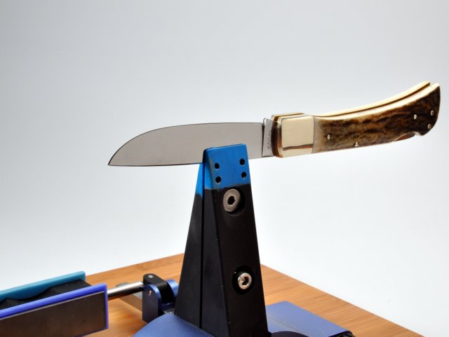

Ich habe heute meinen nigel nagel neuen Wicked Edge abgeholt, aufgebaut und in Betrieb genommen.
Zur Probe dann ein Opinel eingespannt.
Wow mit den 100/200 Steinen kann man mit etwas Energie (Ex Wasserballer) und Enthusiasmus wirklich viel Material abtragen.
Das was dann vom Opinel übriggeblieben ist war dann aber auch anständig scharf.:super:
Muß mir wohl doch angewöhnen Betreibsanleitungen zu lesen oder auch threads.
Mir ist klar das jedes Messer anders ist und ich für mich selbst herausfinden muß wie welches Messer behandelt werden sollte.
Trotzdem.:hehe:
Gibt es irgendeine Empfehlung wie fest man die Steine auf die Klinge drücken sollte , ehr vorsichtig ? bis man heftige Schrupp Geräusche wahrnimmt? was auch immer. Wie gesagt der Materialabtrag kann ganz schön heftig sein.
Werde weiter üben.

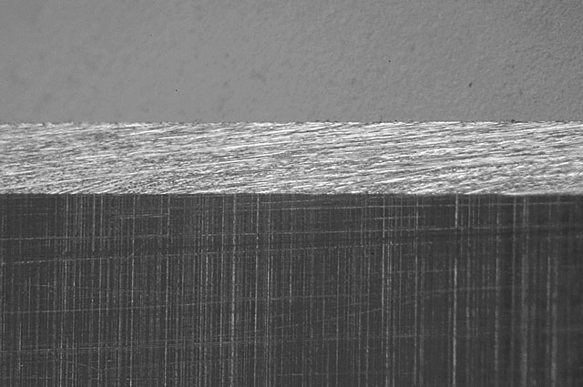

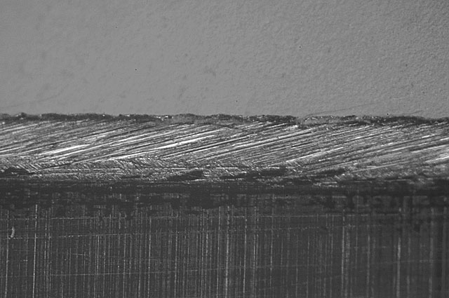

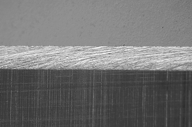

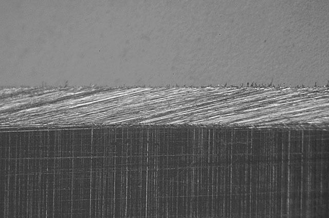

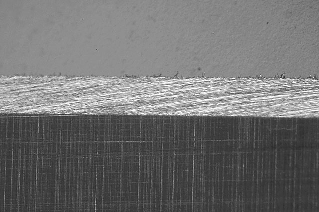

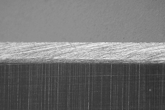

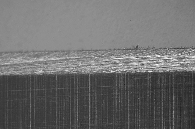

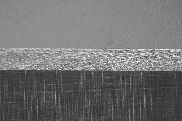

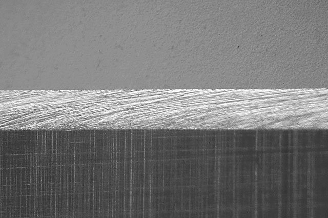

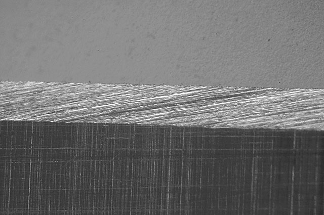

Wollte ich schon immer mal machen, jetzt hab ich eben mal angefangen :steirer:
Eine Frage, die oft kommt: wie sieht das Schleifbild mit den einzelnen Körnung aus?
Testobjekt war ein normales Schinkenmesser (Dreizack irgendwas), weil ich mit dem Stahl und der dünnen Klinge einigermassen flott zu Ergebnissen gekommen bin. Geschliffen wurde auf 20° (also 40° Schneidenwinkel). Die Bilder zeigen alle den gleichen Teil der Schneide (also mehr oder weniger, ich musste improvisieren).
Ich habe ab dem 200er geschliffen, also 200/400/600/800 Diamant, dann 1200/1600 Keramik, dann Leder mit 3,5µ und 5µ Polierpaste.
Steffen J. Lindner vom Belgischen Brocken (http://www.belgischer-brocken.com/) hat mir einen Belgischen Brocken für das Lansky zugeschickt. Den habe ich natürlich nicht mit dem Lansky ausprobiert, sondern mit dem Wicked Edge. Einmal mit dem Belgischen Brocken nach dem Abzug mit der 3,5µ Paste.Dann die Schneide nochmal auf 1000 runtergeschliffen, und darauf mit dem Belgischen Brocken.
Bekanntermaßen mache ich aus der Schleiferei keine Philosophie, mich interessiert das, was für mich in der Praxis relevant ist. Und was relevant ist, ist:
  • Ab dem Schliff mit dem 400er kann man sich problemlos die Haare am Unterarm rasieren - gegen den Strich
  • Ab 600er kann ich 80er Druckerpapier ohne Rupfen schneiden. Das ist schon weit mehr, als man in üblichen Haushalten an Schärfe antrifft.
  • Für feines Schneiden von Zeitungspapier brauchts den 1000er. Dann hupfen auch die Haare vom Arm, egal in welche Richtung :)
  • Zum Abziehen. Üblicherweise ziehe ich Messer auf einem Lederspannriemen ab - und halte dabei die Schneide steiler, als beim Schleifen. IMO trägts so den Grat besser ab. Dachte ich. Nach dem Arbeiten mit den WE Ledersteinen war aber auch kein spürbarer Grat mehr übrig. Kann man also machen. Einen großen Sinn sehe ich nicht daran, auch beim Abziehen den Schneidenwinkel beizubehalten.
  • Ob ich nach dem 1000er Diamantsteinen mit meinem bisherigen Lederspannriemen, den WE Steinen oder dem Belgischen Brocken abziehe - ich merk da keinen Unterschied. Entweder es gibt da viel Voodoo, der 0815 Schliff und der 0815 Stahl des Messers überlagert etwaige Unterschiede, oder ich merks halt einfach nicht. Sobald ich mal dazu komme, werde ich ab dem 1000er Diamant verschiedene Möglichkeiten zum Abziehen ausprobieren.
  • Ich brauche ein stabileres Mikroskop und eine bessere (planere) Kameraadaption :steirer:

Wicked Edge Steine 600er Körnung, Diamant
Wicked Edge Steine 800er Körnung, Diamant
Wicked Edge Steine 1000er Körnung, Diamant
Wicked Edge Steine 1200er Körnung, Keramik
Wicked Edge Steine 1600er Körnung, Keramik
Wicked Edge Steine Leder Abziehstein, 5µ
Wicked Edge Steine Leder Abziehstein, 3,5µ
Belgischer Brocken nach Abzug mit 3,5µ
--- Nochmal Abzug mit dem Belgischen Brocken, ab 1000er Körnung ---
Wicked Edge Steine 1000er Körnung, Diamant (nach dem Abzug mit den Belgischen Brocken heruntergeschliffen)
Belgischer Brocken direkt nach 1000er Diamantstein
Den Schleiffortschritt sieht man schon mal gut, aber könntest Du noch einen Maßstabsbalken mit ins Bild packen? Oder weißt Du, wie breit / hoch die Schleiffase ist?
Nein, momentan nicht. Habe ich nicht, und wenn ich ihn hätte, bräuchte ich vier Hände. Ich würde gerne mehr Mikroskopbilder machen, nicht nur WE, vor allem auch bessere. Bloß ist ein vernünftiges Trino mit Auslegearm nicht gerade ein Schnäppchen. Von einer guten Mikro-Kamera nicht zu reden.
Pi mal Messschieber unter der Lupe: 0,4mm
