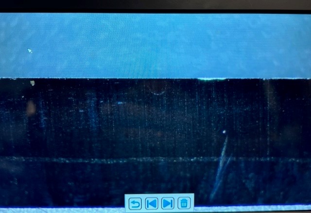

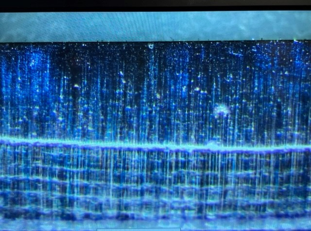

Links im Bild ist aus meiner Sicht erkennbar, dass die Riefen vom gröberen Schleifmittel noch bis zur Schneidkante ragen. Diese Bereiche sind wie Sollbruchstellen bei der Nutzung. Hier kollabiert die Schneide schneller, wenn die Spuren nicht bis zur Schneidkante mit den feineren Schleifmitteln entfernt werden. Darauf solltest du wenn möglich achten.
Wenn du die Schneidkante nach dem Schleifen und Entgraten durch ein Stück weiches Holz ziehst und aufmerksam das Gleiten der Schneidkante wahrnimmst, spürst du, an welchen Stellen die Schneidkante noch "rau" ist und Unebenheiten vom groben Schleifmittel aufweist.
Und versuche nicht soviele Schritte in der Schleifprogression zu machen. Finish für VG-10 bis 6 Micron wäre schon völlig ausreichend. Dann einmal sauber entgraten und fertig. Jeder zusätzliche Schritt ist gleichzeitig eine zusätzliche Fehlerquelle. Und wenn du die Anzahl der Schritte reduzierst, wird auch die Fehlersuche einfacher.
Insbesondere bei den ersten Versuchen gilt der Grundsatz: Weniger ist mehr. Versuche deinen Workflow so einfach und unkompliziert wie möglich zu halten.

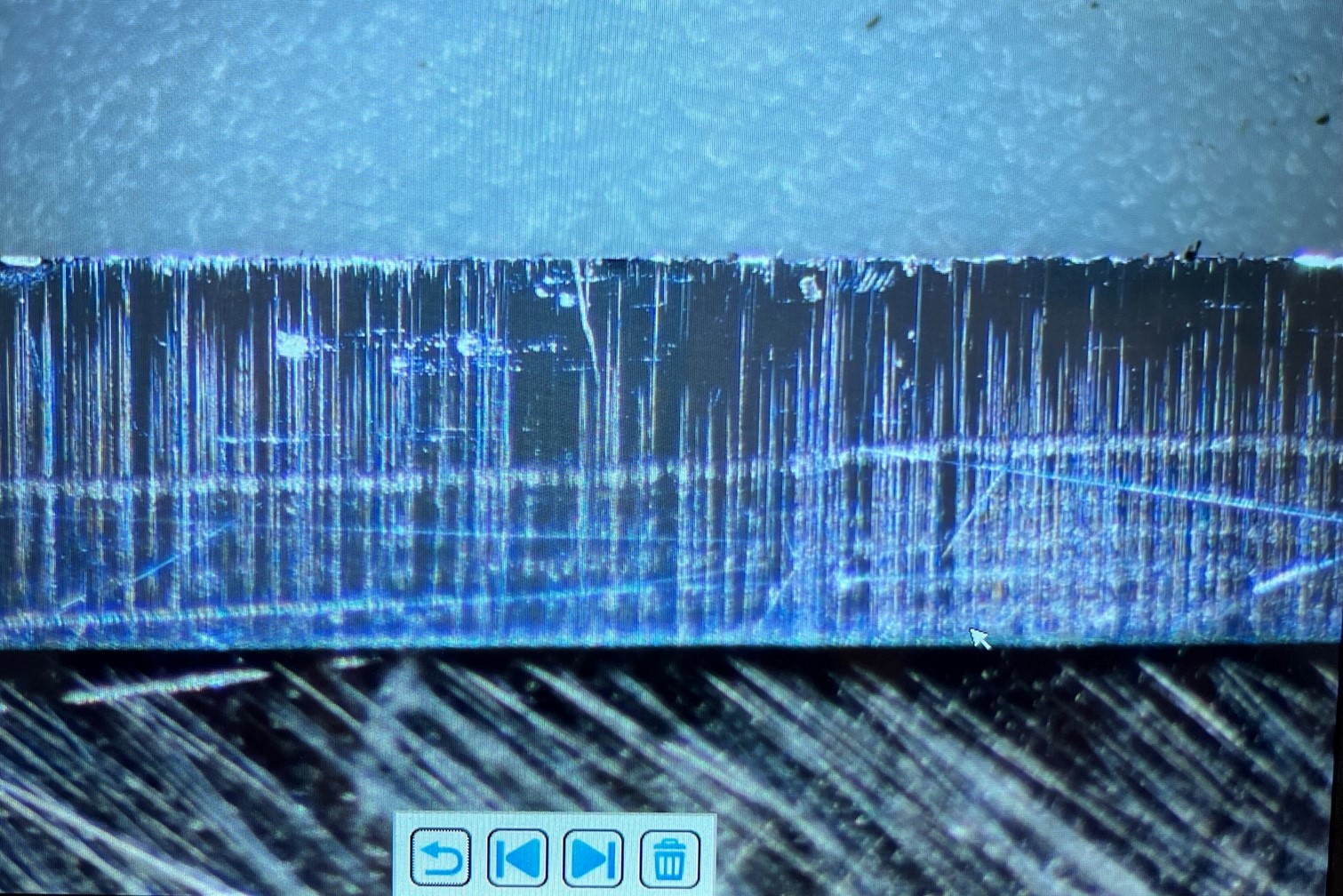

So sah die Schneide danach aus:
Und so nach den Hängeleder:
So dramatisch ist der Unterschied nicht, das meiste rührt vom Lichteinfall her. Was aber auffällt, ist dass da schon wieder so eine kleine "Delle" zu sehen ist nach dem Leder...
Ich werde jetzt mal damit arbeiten und dann berichten, evtl beim nächsten mal einen größeren Schneidwinkel machen.
