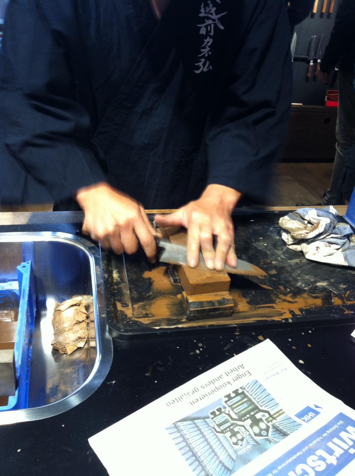

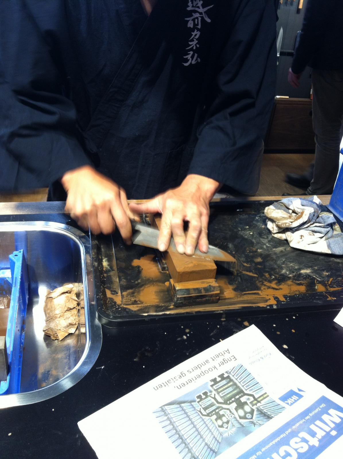

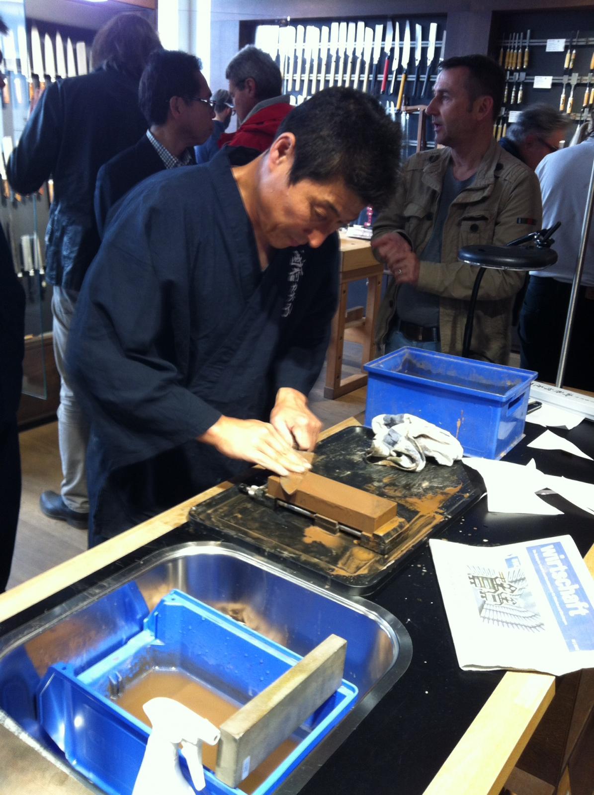

@Ipq: Ich habe es leider erst am Nachmittag geschafft........
Es war lustig!, ich habe viele nette Leute kennengelernt u.a. den entwickler vom Magna Tec Schärfsystem, und die sehr sympatischen Schmiede und deren Dolmetscher..... (der allerdings leider seinen Beruf etwas verfehlt hatte :).
Erst hat Yu Kurasaki das WWG geschärft, Hoch ehrwürdig in empfang genommen, geschockt vom Gewicht, war er :), als ich erklärte was ich mit dem Messer mache hat er mir bewundernd Komplimente gemacht...... mit meiner gewohnten Arbeitsweise, also auch nur mit Wasser, Winkelwackler vom feinsten :steirer: , incl. derbe verkratztem Messer, ehrlichgesagt war es vorher schärfer....... :(. Abgezogen hatte ich es vorsorglich auf Chosera 5k, er hat es dann mit KING 4k auf "Top" Schärfe gebracht, zum Testen ein Blatt Papier zerheckselt...... Das schärfen hat er mit der gleichen Arbeitsweise wie ich erledigt, sehr schnell, erst mit dem DAumen die schärfe getestet, da wurde der Gesichtsausdruck etwas fad, dann hat er losgelegt. Einzig intressanter Arbeitschritt war das Entgraten des Messers dass er erstaunlicher Weise auf Seiner dünnen Leinenpumphose durchgeführt hat, mit MEsser 90 Grad zur Hose hin und her geschrubbert, da wurde mir Angst und bange!
Dannach mein Kato, da fing dann der Spaß an!, Ebenso ehrwürdig 2 händig entgegengenommen als ob es sich um einen Schatz handeln würde, dann ging es los, die Kanji haben die Schmiede wohlwollend mit einem gelächter quitiert, wohl weil der eine ja auch Kato heißt, dann haben sie sich über die Grindmarks lustig gemacht, frei nach dem Motto der heißt genauso wie du aber schleifen kann er nicht ordentlich :)......
Dann das selbe spiel wie mit dem WWG....... Also schneiden tut es gut aber, wahrscheinlich dem "Zeitdruck" und der Aufmerksamkeit geschuldet einfach mal schnell ein "Finish" hingeschludert.......
Als ich dann den Knechter und 2 meiner Natursteine ausgepackt habe waren die Herren aber richtig Baff! Haben sich mehrfach verbeugt und nur so mit Lob umsich geschmissen, Lächeln Daumen hoch lächeln usw.! Das war schon der Knaller die waren sowas von Überrascht ein so großes doch recht leichtes MEsser mit so schönem Damast zu sehen!
Den Knechter habe ich ihn dann nichtmehr schärfen lassen, da mach ich das F&F lieber selber kaputt.....
Alles in allem sehr informativ, ich weiß jetzt dass 2 Japanische Schmiede gerne so einen tollen Ohira Renge Suita (Laut dem Übersetzer waren die erstaunt dass solch gute Steine nach Europa verkauft würden) hätten oder einen großen Belgier, der ihnen nach kurzem Beschleifen auch nur ein staunen ins Gesicht gezaubert hat.
Ebenso habe ich mich über Schneidtechniken unterhalten und sie meinten dass Brettkontakt auch mit Gyutos nicht vorgesehen ist, wen wunderts?

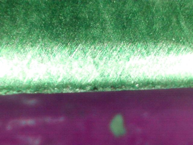

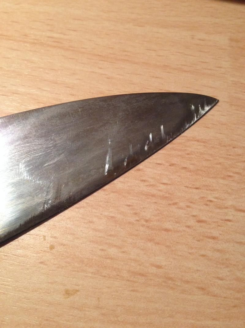

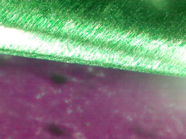

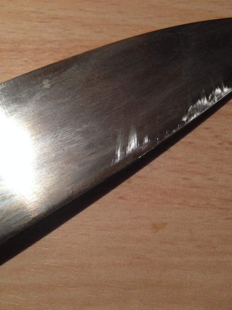

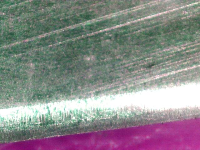

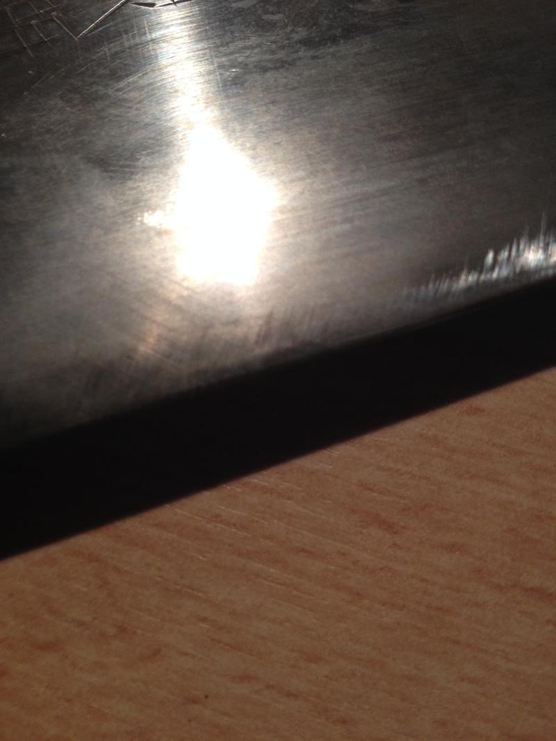

Bilder von den gut verrundeten Facetten und den zerkratzten Flanken folgen in bälde!
Und nach inspizierung unter dem Microscop, fällt auch auf dass der Liebe Meistermesserschmied nichtnur die Flanke verkratzt hat, sondern auch mein Messer nur marginal ausgedünnt hat (4000`er King), die Schneidenspitze und das anschließende Raunen bei den staunenden Zuschauern war wohl doch nur meiner Chosera 5k Schärfung zu verdanken...... An keiner Stelle der Schneide hat er die Spitze erreicht, war ja auch wurst denn das Messer war ja scharf...... :)

Wie immer im Leben kommt es auf den Einzelnen an. Einen Rückschluss auf die Schleifkünste japanischer Meisterschmiede im Allgemeinen würde ich jetzt nicht ziehen, die Vertreter ihrer Zunft, die das an deinen Messern verbrochen haben, sind allerdings auch kein Renommee!
Das ein Gyuto keinen Brettkontakt haben soll, ist auch eine Einzelmeinung, in der Regel von Machern präferiert die einen Winkel von unter 10° an ihre Messer schleifen! :haemisch:
Vielleicht hat auch der Jetlag zugeschlagen! :hehe:
Gruß, güNef

Na ja, die Schneide hat er nicht getroffen (mindestens von einer Seite), dann müssen deine Messer so wie früher schneiden. Es kann natürlich sein, dass er von anderer Seite die Schneidenspitze doch erreicht hat.
IMHO ein Schärfer muss schärfen und nie irgendwelche Kunden oder sonstiges Publikum amüsieren. Dann läuft das so aus.

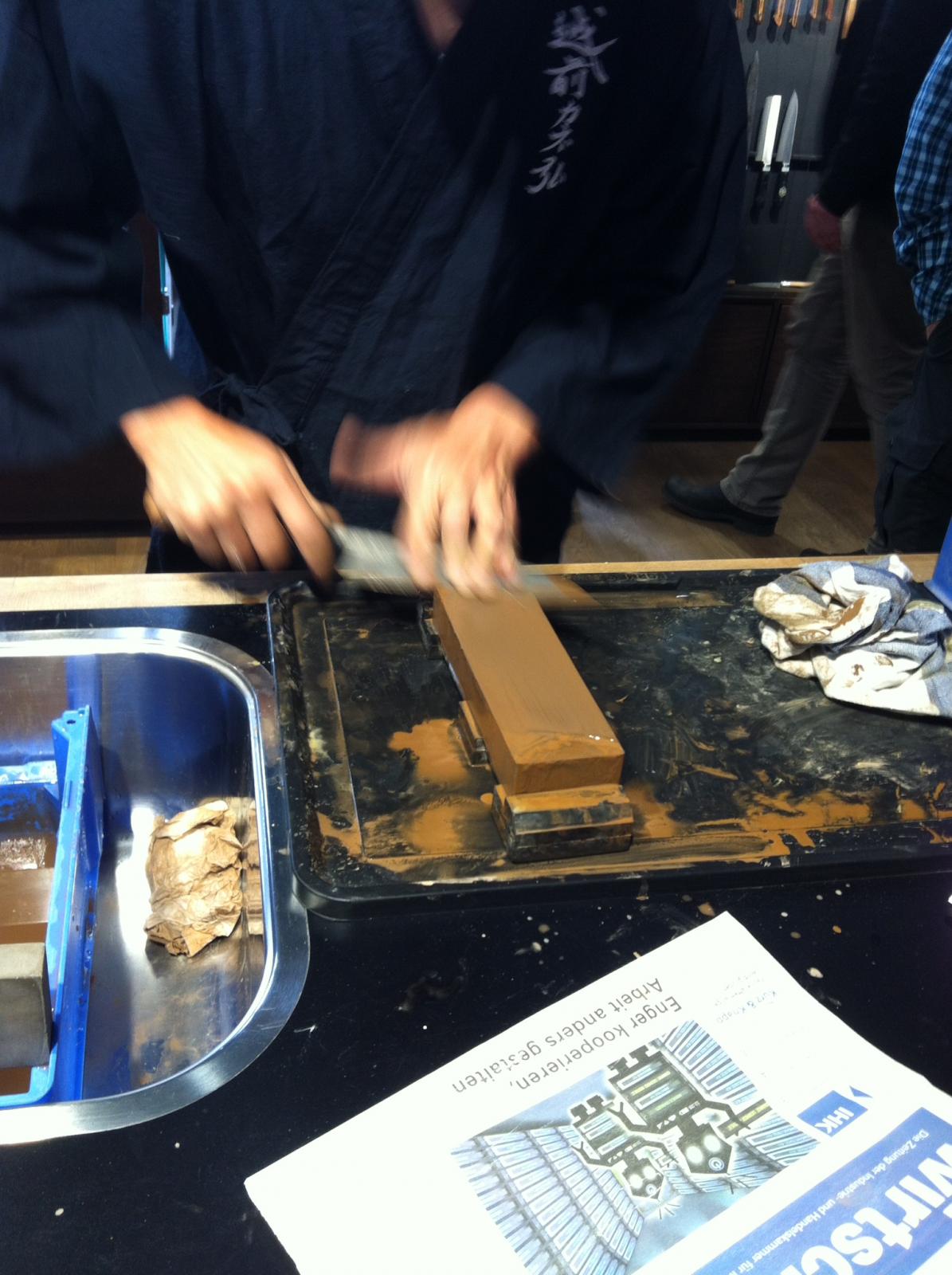

Wastl, viele von deinen Eindrücken kann ich bestätigen. Ich war ca. eine Std. dabei und habe zugeschaut, wie viele Messer geschärft und zerkrazt wurden. Meistens haben die beiden Japaner mit einem groben 240er angefangen, dann mit einem 800er weitergemacht und eigentlich mit einem 1.200er aufgehört. Kein Finish, lediglich entgratet auf einer Zeitung oder auf der eigenen Kleidung. War schon witzig. Die Leute fanden das schon toll. Ich war vormittags dort und es war wie eine Ü50 Party. Viele haben sich gleich ein paar Steine mitgenommen. Dictum hat dabei bestimmt ganz ordentlich Umsatz gemacht.
Ich schätze übrigens, die Steine auf denen geschärft wurde, wurden von Dictum gestellt. Denn erstmal waren sie gebraucht und zweitens stand auf einigen Gekritzel auf Deutsch. Trotzdem rechtfertigt das natürlich nicht die mittelmässige Schärfleistung. Ganz witzig fand ich, wie der eine Japaner den anderen aufgezogen hat. Er nahm das geschärfte Messer warf mehrfach einen kritischen Blick darauf, machte eine Nagelprobe und dabei ein seeehr ernstes Gesicht, gab es anschliessend schmulnzeln zurück und deutete auf die Stellen, die noch zu schärfen sind. Der andere schäfte dann weiter.
Insgesamt fand ich es sehr interessant, das kommt halt nicht jeden Tag. Trotzdem hatte ich mir mehr versprochen und es mir irgendwie professioneller vorgestellt. Für mich war gut zu sehen, dass ich offensichtlich gar keinen so schlechten Job beim Schärfen mache...

Schwierig kann es werden, eine Arbeit zu beurteilen wenn am Weg zu einer bestechend guten Funktion Arbeitsspuren liegenbleiben, wie verkratzte Flanken z.B.!
Wenn allerdings die Schneidenspitze verundet bzw.gar nicht getroffen wurde, mangelt es auch an Funktion und das lässt sich mit Wabi-Sabi als ästhetisches (oder die Abkehr davon) Konzept nicht mehr erklären!
Insgesamt ein ernüchternder Befund, nach dieser Darbietung!
