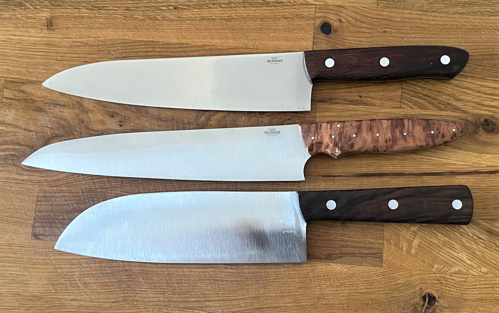

Das Lucidus ist dann mit Abstand das "robusteste" meiner drei Messer von Jürgen Schanz.

Hallo Dirk, könntest du evt. die 3 Schanz-Messer Messer auf dem Bild zuordnen? Ich wüßte gern, welches welches ist. Und der Griff von dem mittleren ist aus ...? Sieht sehr schön aus.
In einem früheren Post hattest Du geschrieben "...wenn es klebrig wird, dann geht beim Schanz Slim Line aber alles flöten." Was meinst du damit? Stehe da etwas auf dem Schlauch.
Wenn Du dazu kommst, danke für die Mühe.

Bei den drei Messern handelt es sich (von oben nach unten) um das Lucidus Gyuto 21cm vom Messerkontor, den Straight Slicer Long mit Thuja-Maser Griff und dünnerem Schliff und dem Santoku Slim Line mit Walnuss Griff.
Bezüglich des Klebens hat @güNef mich ja bereits bestens erklärt, danke. Den Effekt finde ich bei den drei Messern aber am ausgeprägtesten beim Slim Line, was ich aber auf die wirklich geringe Rückenstärke und Höhe schiebe, also einen wirklich sehr flachen Schliff. Das Kobayashi ist leicht hohl, was für mich aktuell der Schliff der Wahl bei wirklich dünn ist...man kommt nur selber nicht so leicht ran....wobei es zu gewissem Maß automatisch kommt, wenn man dünn genug wird, weil es dann (leicht) wegflext zum dünneren Bereich hin, und weniger schleift...
