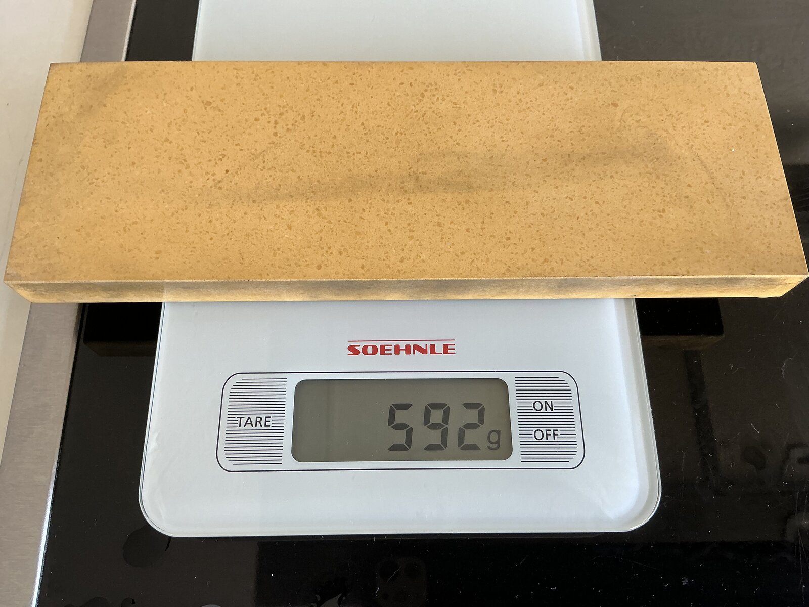

Neugierig wie ich manchmal bin, habe ich das bei meinen Shaptons (und anderen) getestet, um nachzuvollziehen ob sich ein Stein beim Wässern verändert/oder auch nicht
und ob/wie sich das auf mein Schleifgefühl (Freihand/System) auswirkt.
Shapton Trockengewicht/wässern nach 5 Min/10 Min
1k: 583g, 603g, 606g
1,5k: 557g, 557g, 559g
2K: 535g, 540g, 540g
