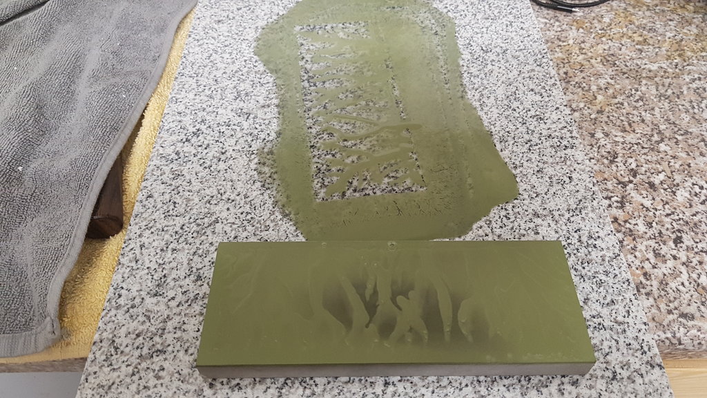

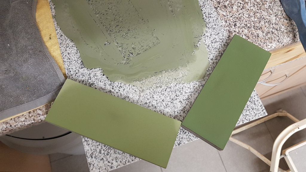

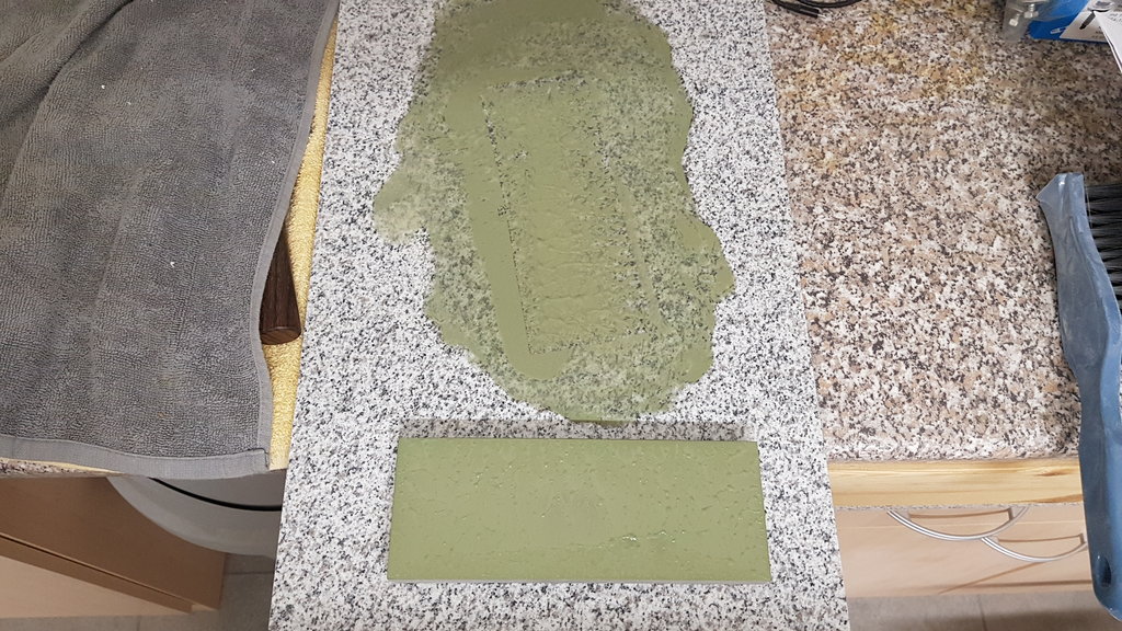

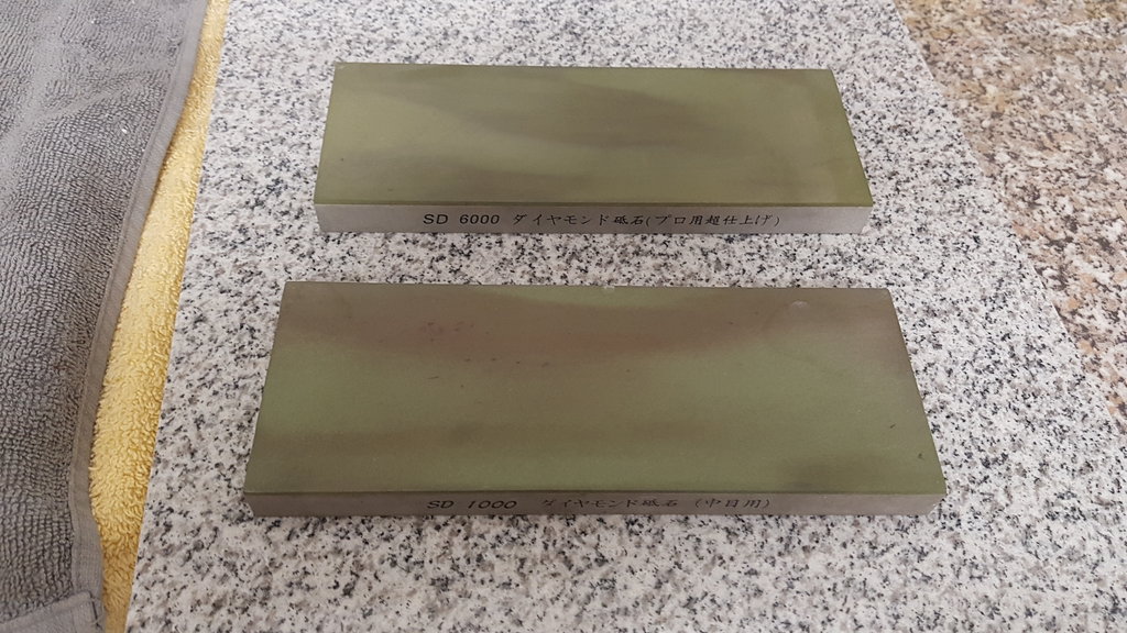

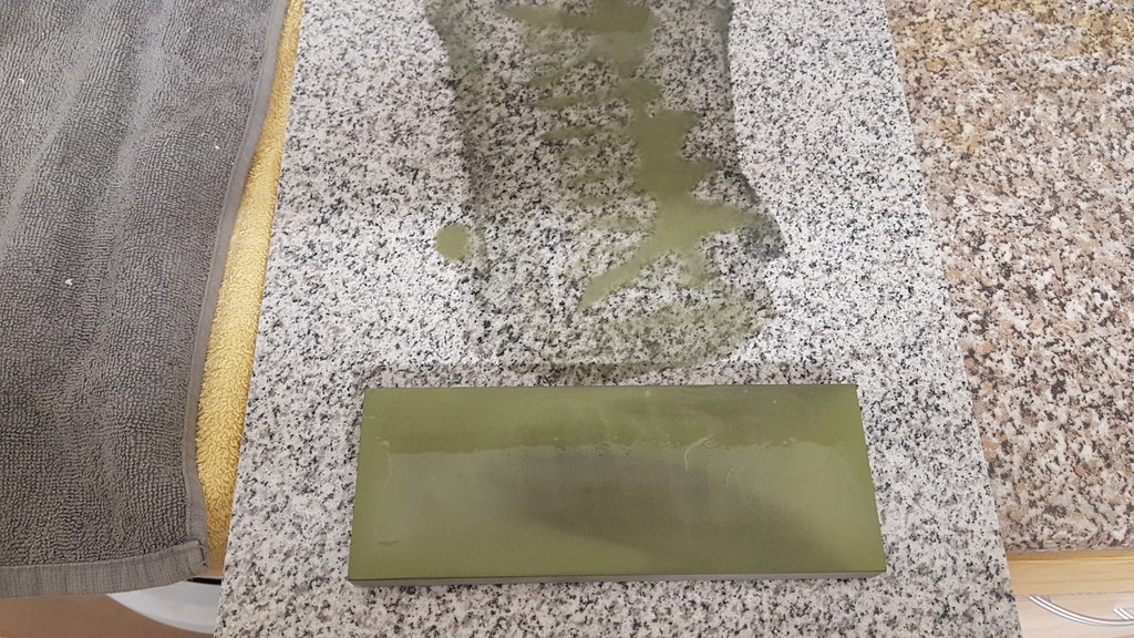

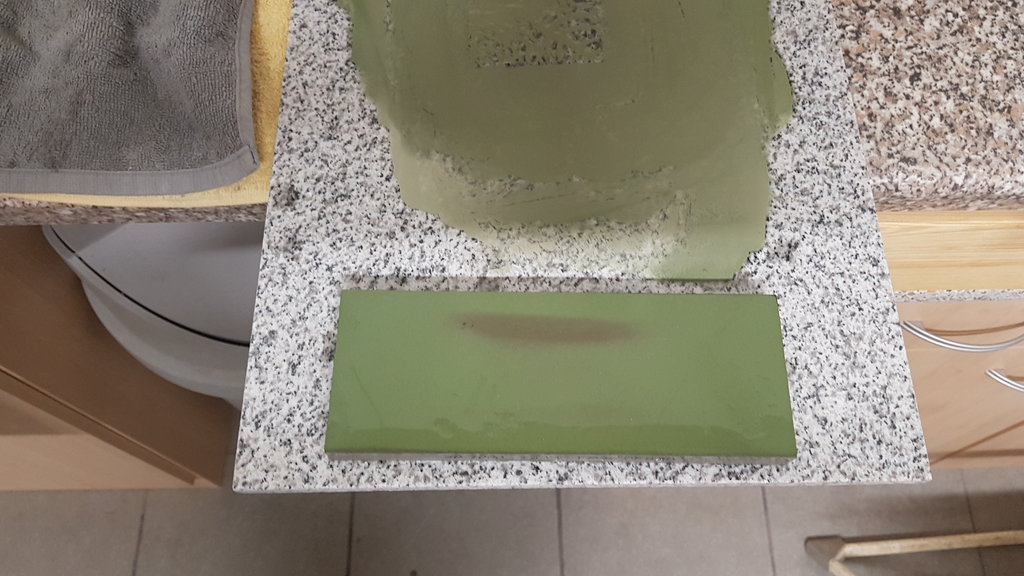

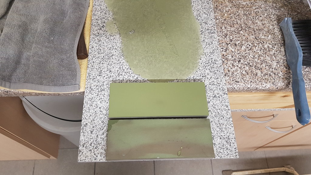

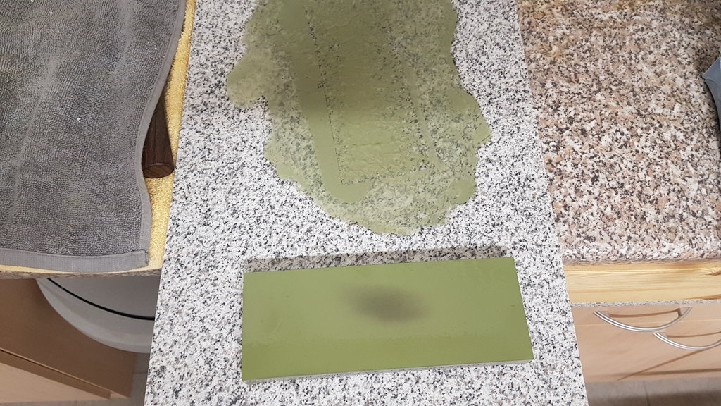

Habe mal meine DMD 1/6 K abgerichtet, da diese nach einer Ausdünnaktion etwas Zuneigung brauchten.
Granitfliese aus dem Baumarkt und 180er Sic- Pulver benutzt. Etwas Wasser und Pulver auf die Fliese geben und in kreisenden oder einer 8er Bewegung mit Druck auf der Fliese reiben. Zwischendurch kontrollieren ob Antrag ausreichend war und dann nach Bedarf Pulver und Wasser nachgeben, bis sich die Platte auf der Fliese " festsaugt " , was ein Indiz dafür ist ob die Platte schon plan ist oder noch Antrag braucht. Für beide Platten hat gut ein Teelöffel Pulver gereicht und war nach ca. 15-20 min erledigt. Nach Kontrolle mit dem Haarlineal sind die leichten Vertiefungen entfernt und ein gleichmäßiger Lichtspalt zu sehen.
