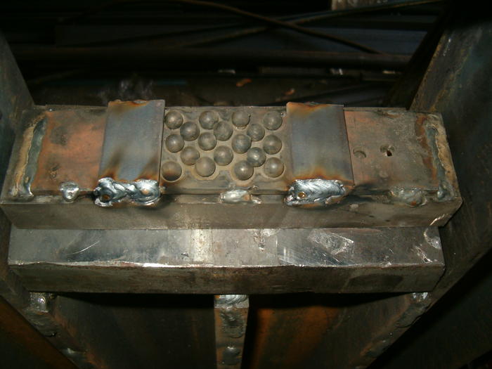

Das ganze hat mich 130 € gekostet........ wenns denn funktioniert... aber das wird es, bin ja nicht der erste mit so einer Presse!
Hey Leute,
Die Presse ist heute Fertig geworden. Ich habe sie auch bereits "kalt" getestet (Holz) und alles hält! Die Konstruktion scheint wirklich gut zu sein, der Bau war sehr einfach.
Habe nun 2 auswechselbare Gesenke.
Mal sehen wie sich die Presse beim Schmieden schlägt.
Zwischenstand wärend dem Bau. Da war noch nix verschweißt.
Fertig verschweißt.
Erster Testlauf.

An sich sieht es gut aus. Aber ich glaube du wirst nicht viel freude haben wenn das in dem Video die echte Geschwindigkeit ist.
Das soll keine Entmutigung sein aber der bei der Geschwindigkeit wird die der Stahl schon ausgekühlt sein bevor er den Druck bekommt.
Und auch an dem Reckgesenkt würde ich die Schweißnähte noch masiv verstärken so wird es nach den ersten paar läufen abreißen.
Probier es aus und dann wirst du sehen was ich meine.

Die Schweißnähte wurden nach den Fotos nochmal überarbeitet.
Ich denke schon das ich mit der Geschwindigkeit arbeiten kann.

Komme gerade vom schmieden. Habe heut die Presse in Betrieb genommen.
Vorerst: Die Presse funktioniert 1A, meine Konstruktion scheint gut zu sein.
Es ist war, die Presse ist langsam. Das macht sich ganz am Anfang bemerkbar wenn die Gesenke noch nicht vorgewärmt sind. Bis der Druck aufgebaut ist wird das Werkstück schon wieder kalt.
Wenn die Gesenke dann mal aufgeheizt sind funktioniert es zufriedenstellend.
Ich habe heute mal ein paar Testverschweißungen gemacht, und das hat geklappt. Außerdem habe ich ein Stück LKW Blattfeder in die länge gereckt. Beim letzten mal als ich darauf mit der Hand rumgekloppft habe hat sich so gut wie gar nix getan so zäh ist das Material.
ABER! Die Presse ist sicherlich kein Allerheilmittel. Schnelles Arbeiten ist nicht möglich, und für jeden der sein Geld mit dieser Arbeit verdient ist das Teil völlig ungeeignet. Für jemanden der wenig Geld hat und das ganze aus Spaß an der Freude macht reicht die Presse fürs erste.
Zum recken meines Damastpaketes hat sich die Presse als müde erwiesen. Das Paket ist einfach zu breit, d.h. das Recken ist selbst mit Presse noch langwierig.
Wenn ich mal Günstig an Hydraulik Komponenten kommen sollte werde ichs mir überlegen, aber die 130 € für den Heber ist die Presse allemal wert.
