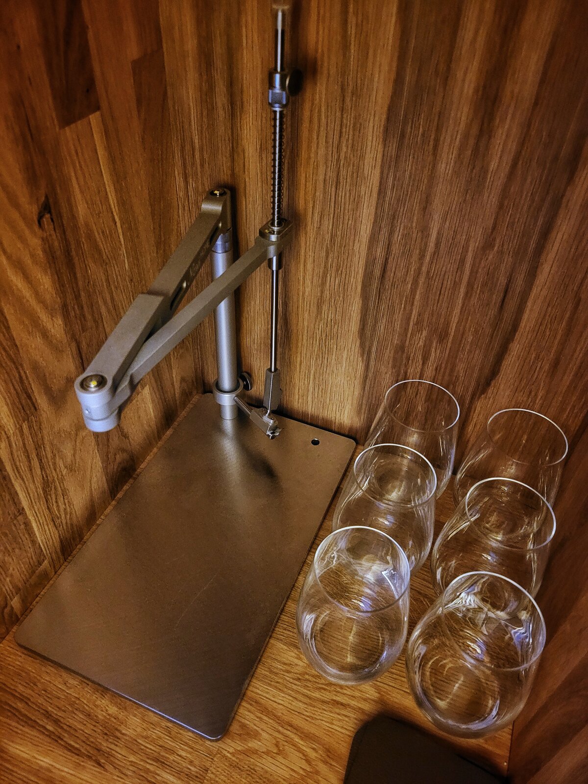

Persönlich habe ich auch so ein selbstgebautes druckentlastetes Schleifarmsystem in Keller stehen.
Ich nutze es praktisch nicht mehr, da für mich Freihandschleifen gut genug funktioniert und der etwas bessere Schliff nicht den Aufwand des Aufbaus (inkl. Präperieren der Messerflanken, wenn man Kratzer vermeiden will) und dem schwierigeren Seitenwechsel beim Entgraten (aufgrund der Magnete, die das Messer halten) rechtfertigt.
Ich hab mir vor einiger Zeit auch schon mal ein paar Teile besorgt, um mir so ein System a la Nowi zu bauen, aber irgendwie fehlt mir tatsächlich etwas der Antrieb, das umzusetzen, weil mir inzwischen das Verhältnis Aufwand/Nutzen fragwürdig erscheint.

Aber im Vergleich zu Nowi Koffer aus dem Keller holen, Platz schaffen, auspacken, aufbauen, Stein dazu - würde ich meinen, liegen Welten und die vom Klon in der vom Wetzen.
Der Nowi kann ja auch aufgebaut auf dem Schrank stehen.
Je nach dem, was man für Messer hat, stellt sich die Frage "Wetzstahl oder Nowi" auch gar nicht.
Ich bin ja schon froh dass die Dinger überhaupt scharf werden. Und das ohne 40 Jahre Handbetrieb oder in den Keller Rennerei.
