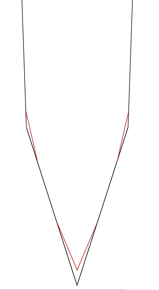

Schneidhaltigkeitsvorteil durch winkelgeführte Schleifsysteme
Das heißt von der reinen Schneidengeometrie her betrachtet wird ein Handschliff tendenziell immer etwas weniger scharf, aber stabiler sein, als ein Systemschliff.
Die meisten Systemschleifer erzeugen auch gezielt leichte Facetten, weil sie bei jeder Progression gezielt Bruchteile eines Grades zulegen, um immer sicher die Kante zu schleifen, und sich nicht an der Fläche einen Wolf zu arbeiten.
Alles richtig, aber umgekehrt 🙂
Ein guter Schleifer braucht unbedingt mindestens eine kleine Facette um Winkel halten zu können.
Bellige freihand gemachte Schneiden sind immer weniger stabil, da qualitativ minderwertiger. Andersrum man kann mit einem kleineren Winkel (V-Schneide) und Schleifsystem mehr Stabilität der Schneide erreichen.
Man kann auch ballig auf 0 mit System schärfen (z.B. mit Bogdan), auch in dem Fall ists schwierig eine qualitativ hochwertige Schneidenspitze zu erreichen.
Mehr Sinn macht mit System z.B. Klingenflanken auszuschleifen, da wird das ganze viel genauer was Schliff angeht.

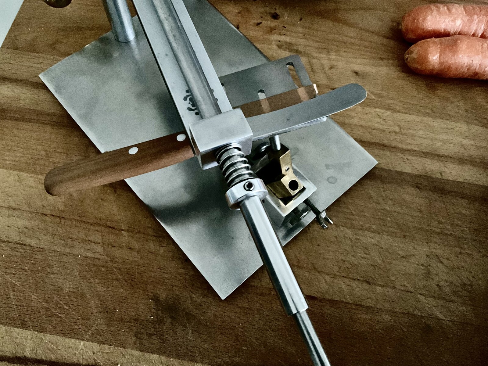

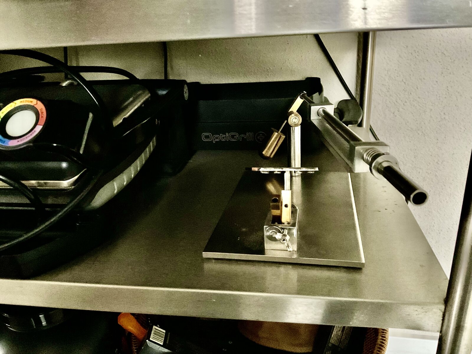

Ich hab mir vor einiger Zeit auch schon mal ein paar Teile besorgt, um mir so ein System a la Nowi zu bauen, aber irgendwie fehlt mir tatsächlich etwas der Antrieb, das umzusetzen, weil mir inzwischen das Verhältnis Aufwand/Nutzen fragwürdig erscheint.
Also basteln kann ja auch spaß machen, von daher würde ich es noch zu Ende bringen.
Ein Schleifsystem kann sowohl Anfänger helfen als auch für die besten Freihandschleifer wegweisend sein.
Man braucht einfach ein Muster, wie muss eine gute Arbeit aussehen. Solche Muster kann man mit einem Schleifsystem fertigen.
Ebenso kann man mit einem Schleifsystem eigene Arbeit prüfen.
Hier ist noch ein Aspekt: Schärfen/Schleifen und Lebensqualität.
So kann auch Schärfen Spaß machen.
Mehrere Einstellungen erweitern sehr Möglichkeiten und... die können ggf. Anfänger verwieren.
-Gleiches Schärfwinkel für jede Seite möglich.
-Individuelle Winkel für jede Seite möglich
- Beim Schärfen kann mann Messer höher/niedriger, stellen, in horizontaler Ebene in jede Richtung drehen- Schärfwinkel bleibt gleich.
- Man kann eine Klinge in der Klemme so zentrieren, wie man will.
-Für Winkelmessung braucht man nicht unbedingt zusätzliche Geräte.
-Druckkontrolle ist mitdabei.
-Alle mögliche Schärfbewegungen sind möglich .
- Beim Stein-/Plattebwechsel braucht man nix neu anstellen.
- Schleifsteine müssen nicht unbedingt besondere passungen haben (obwohl die nicht schlecht wären).
-Während des Schärfens kann man Stein und Messer bewegen- winkel bleibt gleich.
- Weitgehend unterschiedliche Längen von Schleifplatren möglich.
