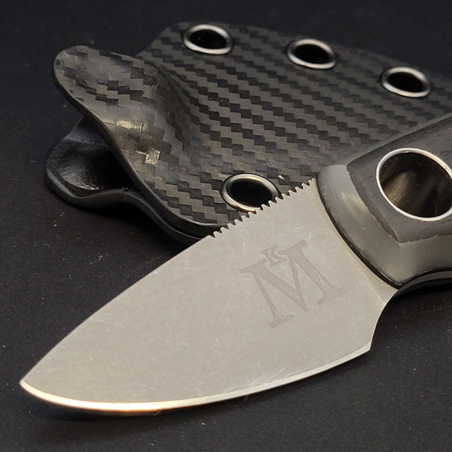

Form und Linie deines Outdoor finde ich absolut klasse, was ich an Verarbeitung sehen kann ebenfalls. Die Schneidlinie im Damast ist optisch bestens, Zufall beim Schliff oder plant man das auch mit Damasteel vorab?
Bei dem Messer scheinst du ein Konzept zu verfolgen, die Kydex mit der nachleuchtenden Halterung. 5 mm Stärke sind eine Ansage. Optisch mit den Grooves und dem Glasbrecher zeigt das Messer somit starke taktische Elemente. Größenangaben würden zur Einordnung helfen.

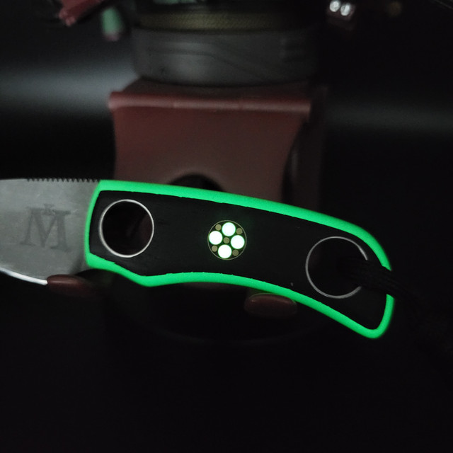

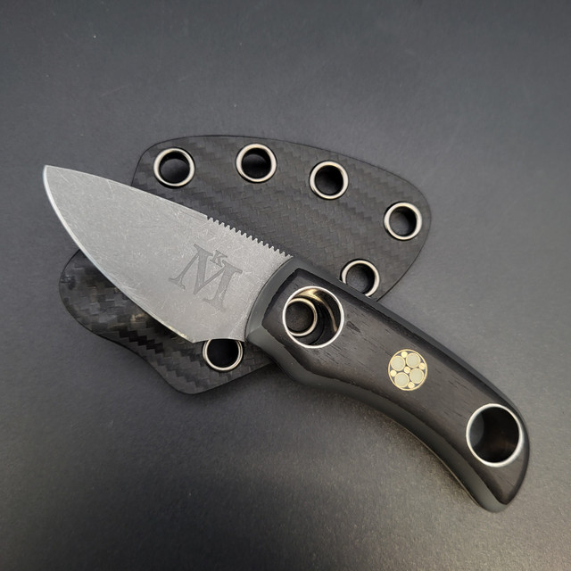

Ein kleines Neckknife, mit 12cm Gesamtlänge.
Aus N690 mit Stonewash Finish.
Carbon Optik Kydexscheide.

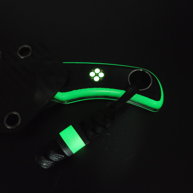

Selbst gemachter Griff auch das Leuchtelement.
1mm Vulcanfiber dann 3mm Leuchtelement und oben drauf ist 1,5mm Ebenholz.
Und ich hab für das Messer extra das knüpfen von Lanyards gelernt und gleich noch nen Bead gemacht.
Der Kunde ist begeistert er hat schon mehrere Messer bei mir gekauft immer nach Kundenwunsch.

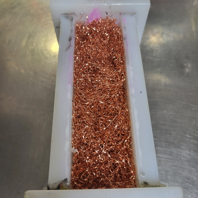

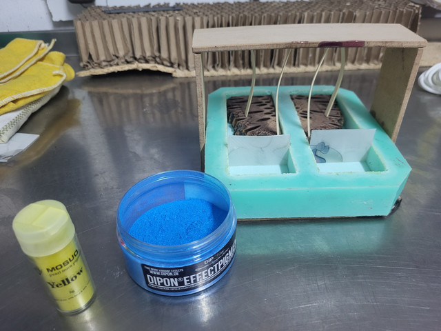

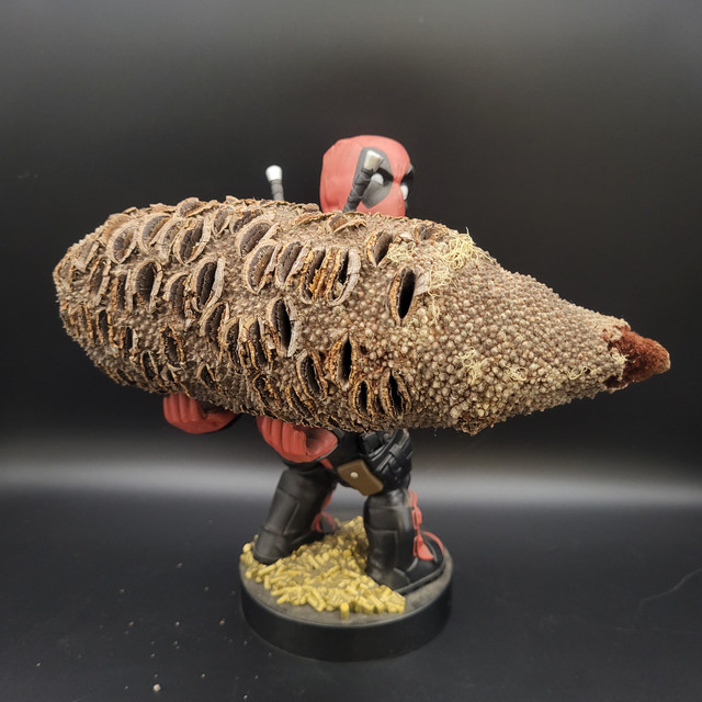

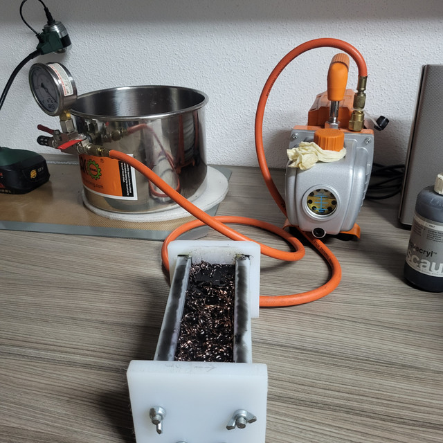

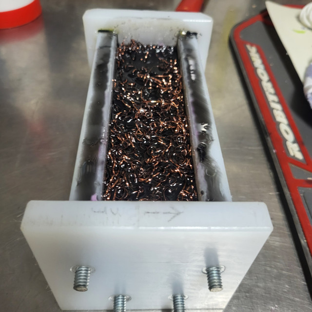

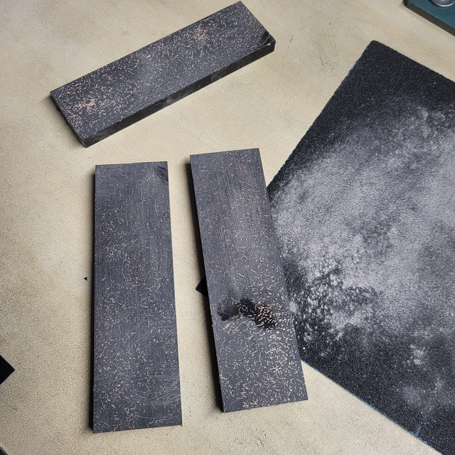

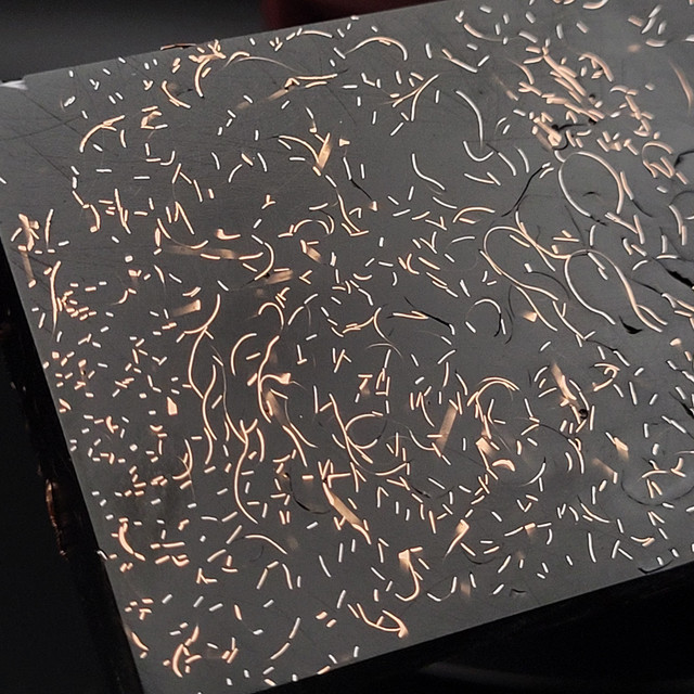

Aktuell hatte ich Zeit und habe zb. Griffschalen gemacht ein Experiment.
Kupfer Putzschwämme für die Küche 🫣😅😁

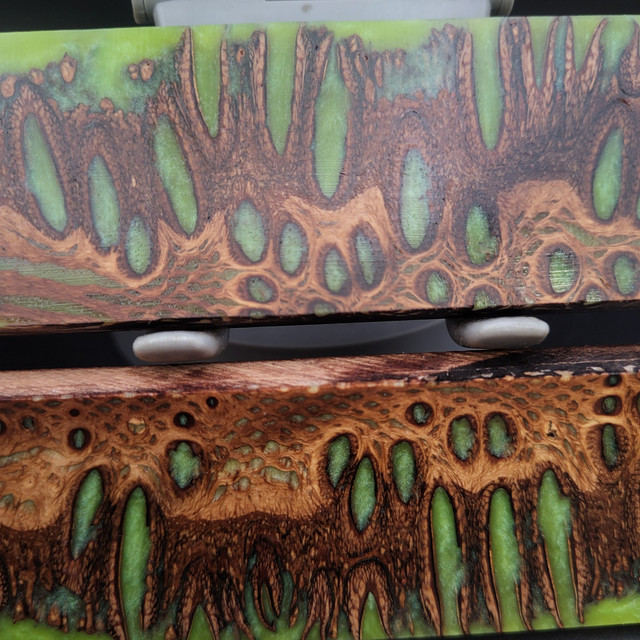

Bin da Viel am Testen Kork untersetzer von Ikea, Bastelholz Stabilisieren einfärben verleimen, Kaffeebohnen usw.
Ein Nerd eben.
Werd jetzt dann mal das 2te Filetiermesser angehen und das wird auch ein Spezieller Griff.
Wollte das schon beim ersten machen dann wollte das aber jemand haben und nur nen Holzgriff drauf.

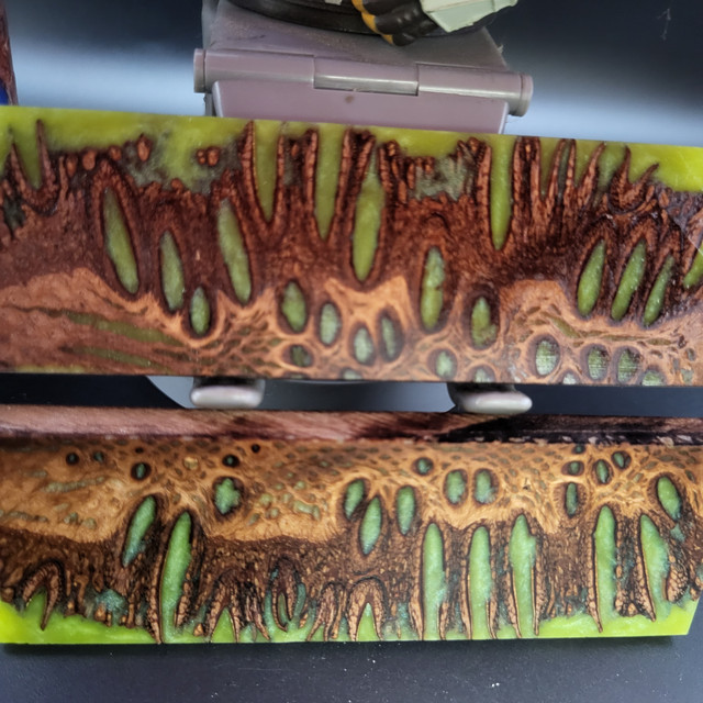

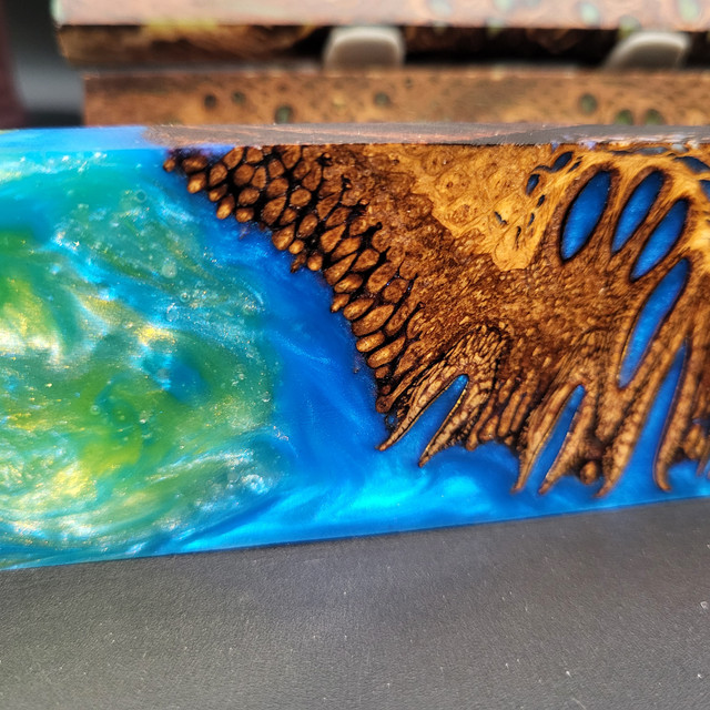

Aber hab mal so nebenbei wieder 2 Griffschalen paare gemacht.
Aber seht selbst.

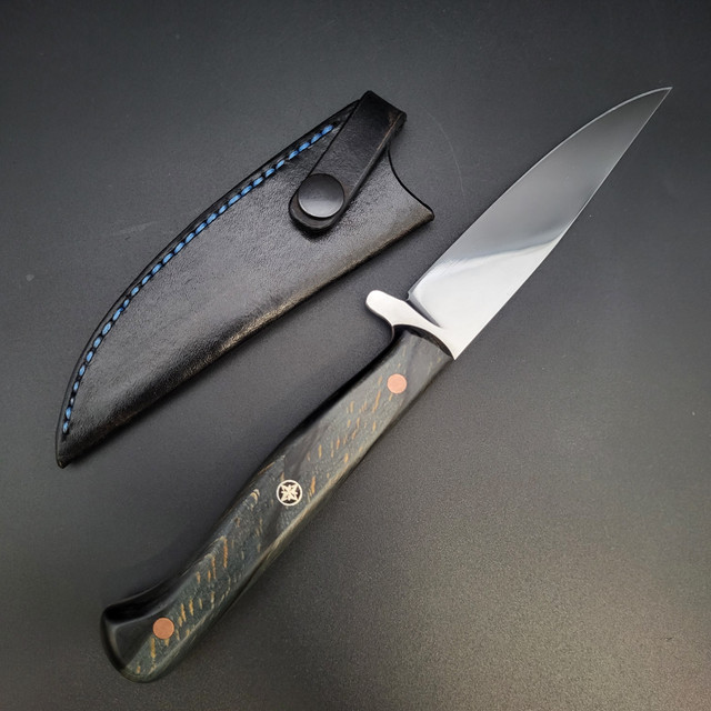

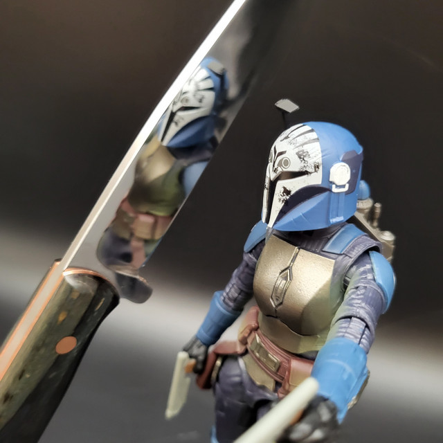

Hab wieder ein Messer fertig und zeige es gerne.

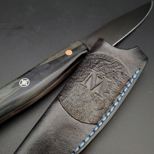

Es ist eine Art modernes Trachtenmesser für die Lederhose.
Hatte eine Vorlage und habe es dann auf meine Art umgesetzt.
AEB-L Stahl, Kupferpins und Zwischenlage.
Mit selbst gefärbten und stabilisierten Buchenholz aus nem Wald in der Nähe.
Die Lederhose für das Messer ist auch ne Maßanfertigung.
