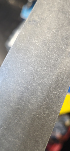

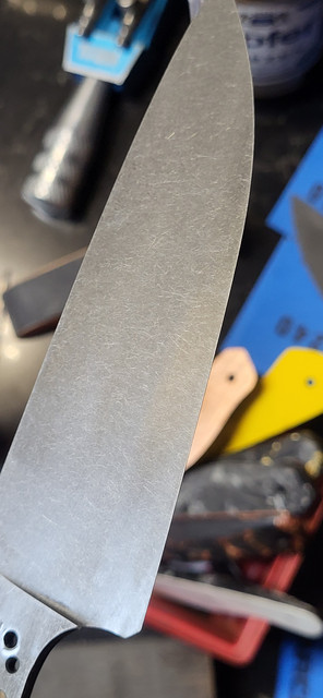

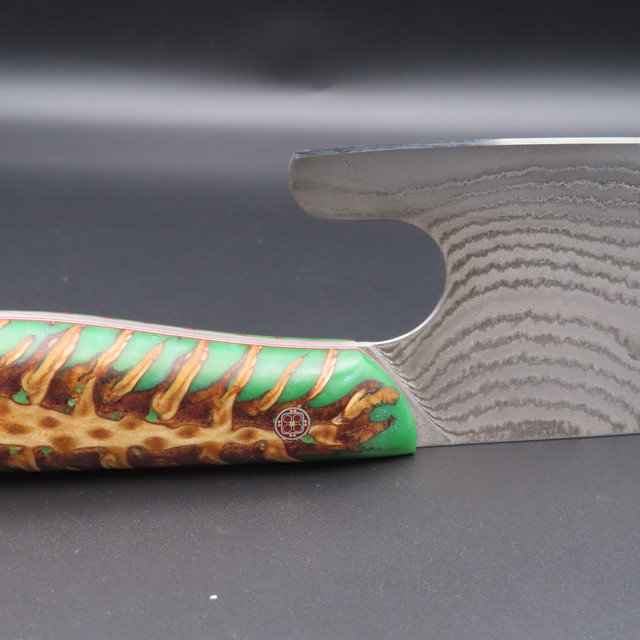

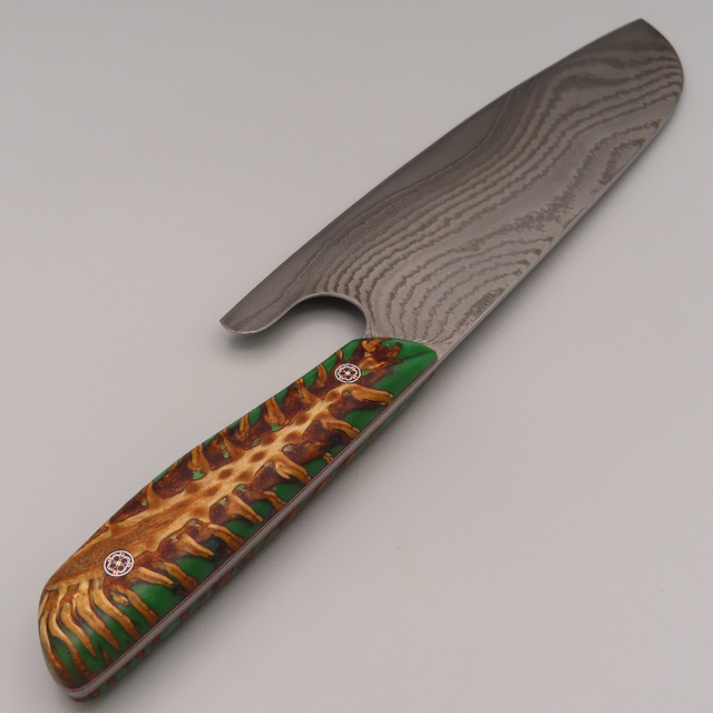

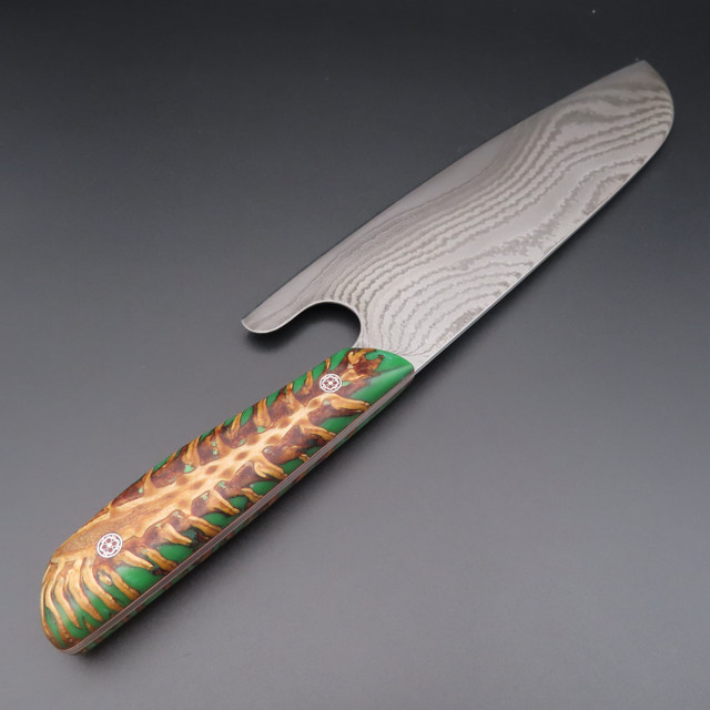

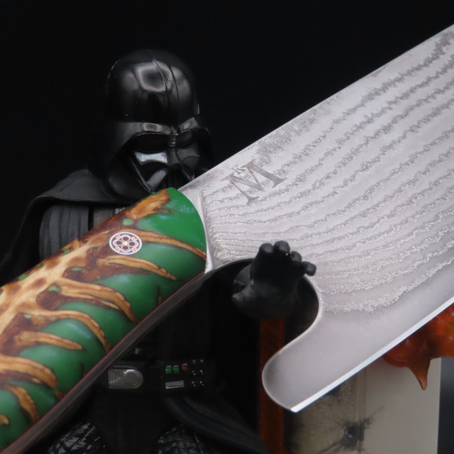

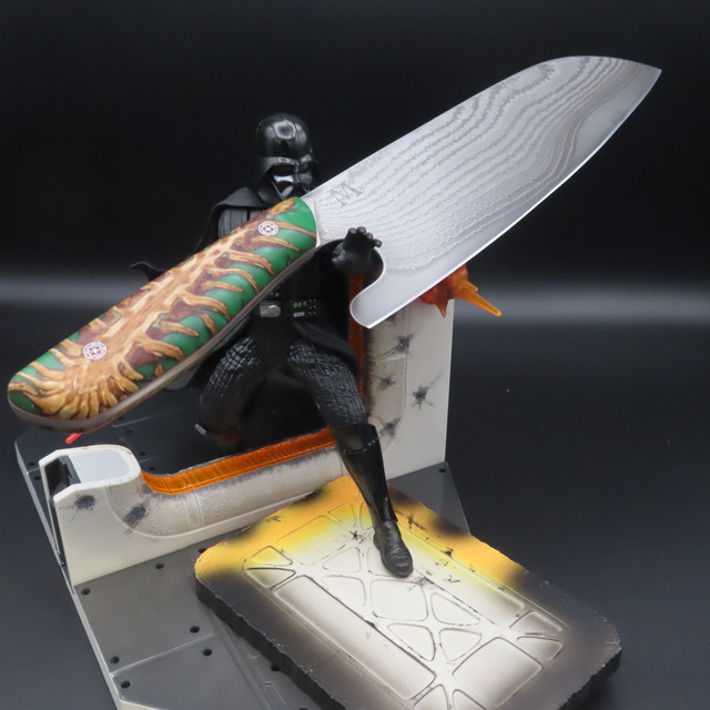

Bin auch zufrieden aber wie gesagt ne Drecksau beim Ätzen sehr zickig der Stahl um ihn gleichmäßig zu schwärzen.
Beim 1 Messer 4x 5min ins Säurebad alles bestens.
Beim 2ten das selbe aber nicht einheitlich gefärbt und es sah so aus als wie an der hellen Stelle noch Schleifspuren wären.
Darum nochmal alles geschliffen und wieder das selbe wieder Schleifspuren, aber das müssen Einschlüsse im Stahl sein da ich wirklich penibel nachgeschliffen habe.
Hab dann glaube ich 10-15 mal 5min geäzt und hat dann auch irgendwie geklappt.
Beim 3ten waren immer hellere Bereiche dabei aber ohne Einschlüsse, das dann auch sehr oft geäzt und ist Schlussendlich auch akzeptabel geworden.
Aber war schon recht Zeitaufwendig 😅

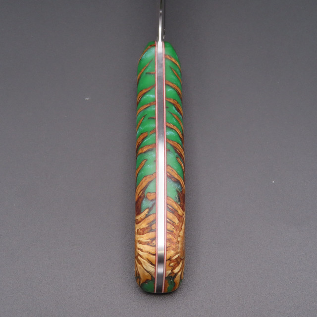

Ausserdem muss ich beim Griff mit den Kupferzwischenlagen beim Schleifen extrem aufpassen das die nicht zu heiß werden sonst löst sich der Kleber.
Das hatte ich schon beim ersten Messer mit Kupferzwischenlage 😅😅.
