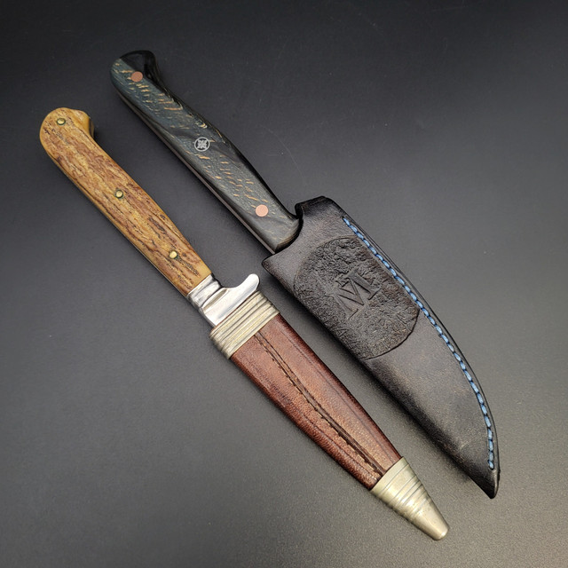

Für dieses Missgeschick meinerseits hier zur Wiedergutmachung ein paar Bilder meines ersten und bislang letzten Steckerlmessers.
Und nicht falsch verstehen ich will hier aufkeinenfall Messer an den Mann bringen.
Hätte auch nicht die Zeit dafür.
Aber jetzt zu den Bildern.
Wie gesagt mein erstes und bis jetzt letztes Steckerlmesser hat such Spaß gemacht mal was anderes😃

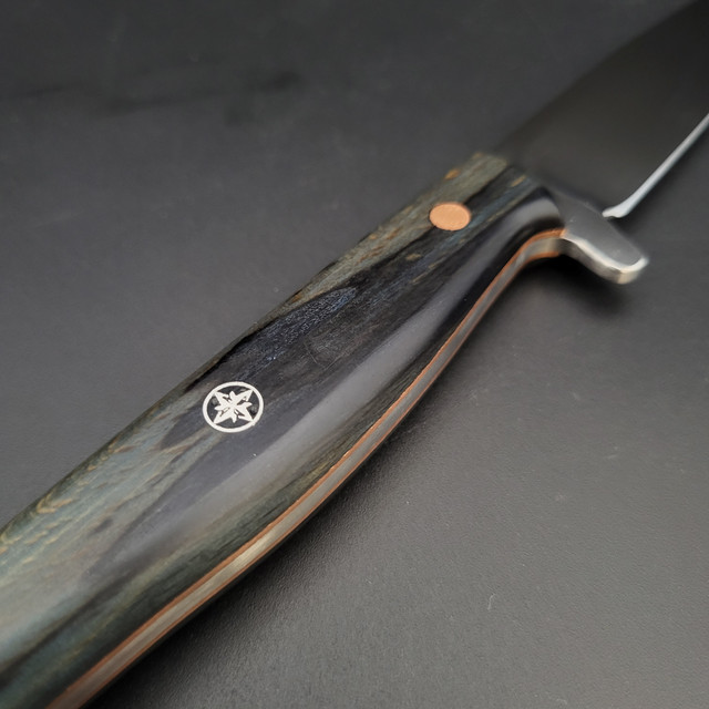

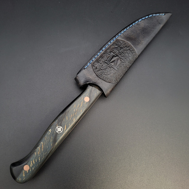

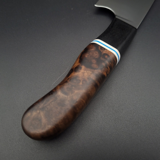

Kleiner Küchenschnippler aus rostfreien N690.
Selbstgemachter Griff aus Ebenholz, G10 Zwischenlagen und Masernussbaum.
Carbon Pin als mechanische Verbindung.
Das Messer ist 25 cm lang wobei 13cm scharf sind.
Klingenhöhe ist 4,5 cm und ihre Stärke 2,4mm.
Das Gewicht liegt bei leichten 103 gramm.
Hoffe es gefällt ciao Martin
