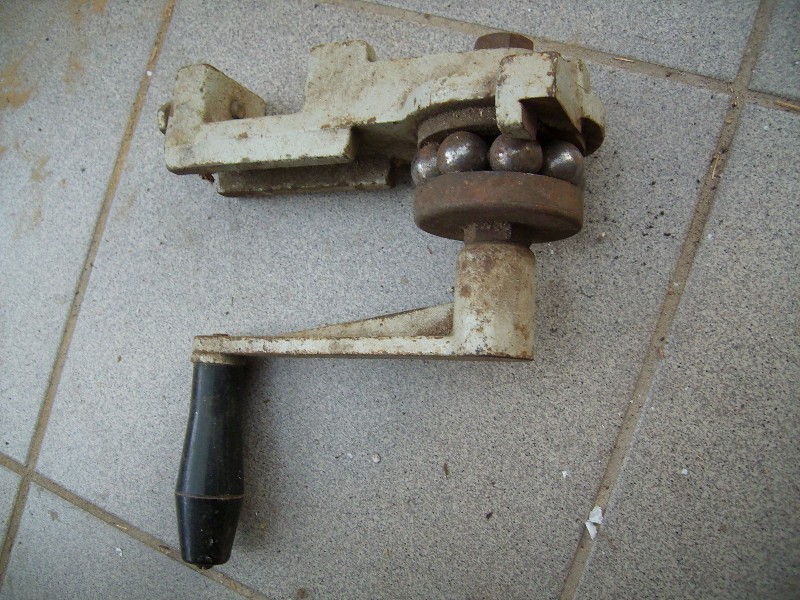

Ich habs eben noch bemerkt, der gleiche Verkäufer hat noch so ein Teil im Angebot, allerdings zum Kurbeln, das sieht man ja schon öfters.

Als frisch gebackener Sensenbesitzer habe ich mich natürlich auch mit dem Thema dengeln beschäftigt und suche Erfahrungen zum Dengeln mit dem Schlagdengler (wie oben beschrieben, der kleine Amboss mit den Hülsen) oder mit der sog. Sensenleier.
Was ist zu empfehlen?
Preislich liegen sie ziemlich gleich, die Leier scheint mir in der Bedienung einfacher und schneller zu sein.

Ich habe auch die Sensenleier, von der Handhabung her ist sie einfach und unkompliziert. Scharten, Risse und Wellen bekomme ich mit ihr nicht so richtigt beseitigt. Also doch ab und zu mit einem Hammer und Amboss die Sense bearbeiten.
Bei dem Schlagdengler sehe ich den vorteil dass ich mobiler bin, geht auch unterwegs auf einem Weidepfosten oder einem Baumstumpf.

Funktioniert aber einwandfrei. Das Einstellen der Spannung ist etwas Fummelei, danach drei- bis viermal "durchkurbeln" und fertig ist Guenters Stecknadelrutsche.
Die Dengelhilfen sind sicher brauchbar und vereinfachen die Arbeit, notwendig sind sie nicht.
Ich habe auch meine Zweifel, ob sie bessere Ergebnisse bringen als die gute alte Technik von Hand.

Da rennst Du bei mir offene Türen ein und deshalb schrieb ich ja: "... eine Alternative, wenns mal wieder schneller gehen soll"
Es ist wie bei der Diskussion um Sharpmaker oder Bankstein: Wenn Du ein optimales Ergebnis haben willst und bereit bist, Dir die dazu nötigen Fähigkeiten anzueignen, ist die seit Jahrhunderten bewährte Technik schwer zu schlagen; wenn Zeit die ausschlaggebende Rolle spielt und "nicht optimal aber gut genug" den Ansprüchen genügt, kommen die moderneren "Spielzeuge" zum Einsatz.
