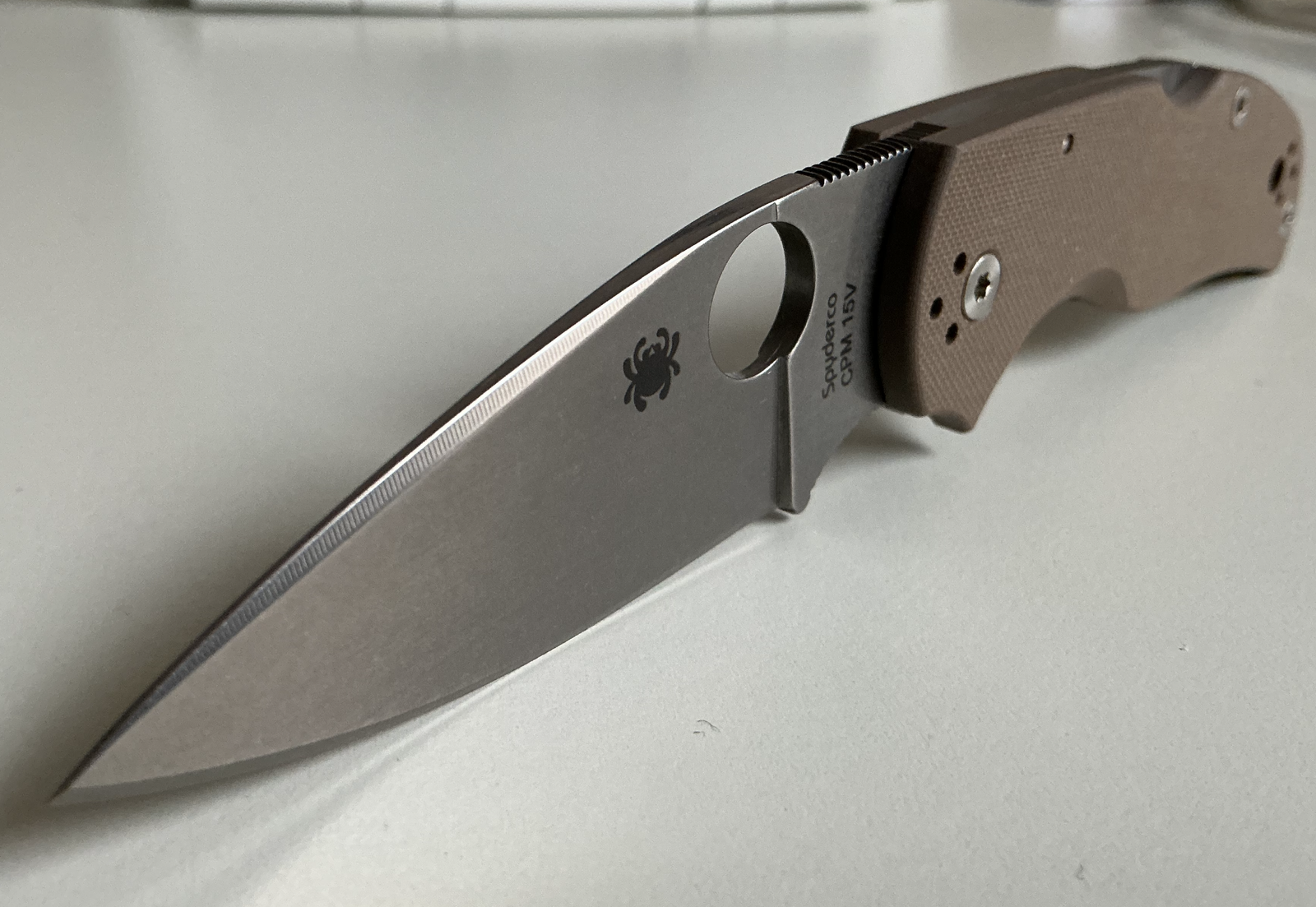

Servus Jürgen,
hab‘ das mal nachgemessen - mit allen Unzulänglichkeiten, die eine Messung direkt hinter der Fase mit sich bringt.
Es sind tatsächlich 0,7 bis knapp 0,9mm.
Aber. Abseits von Küchenfeinschnitt hier eher bedeutungslos. Meines kam aus zweiter Hand und ist sauberst nachgeschliffen. Das schneidet Papier, Beilage und Karton wie Hulle. Es geht halt auch hinter der Fase einigermaßen flach nach oben weiter.
Ich schärfe inzwischen alle meine Spinnen mit 20 Grad je Seite und konnte in der Vergangenheit keinen Vorteil bei kleineren Winkeln erkennen, da zumindest meine Modelle alle dafür nicht dünn genug sind.
Für meinen Einsatzbereich der Spinnen aber absolut hochtauglich, für Food nehme ich sowieso andere Klapper, die dann klar weniger stabil sind.
Jedenfalls. Erstaunlich, dass sich so ein Karbidmonster derart scharf ausschleifen läßt.
