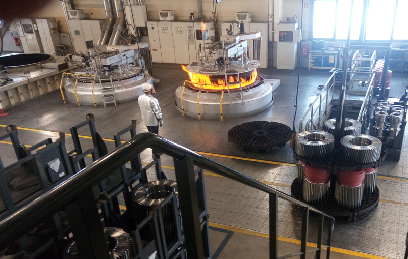

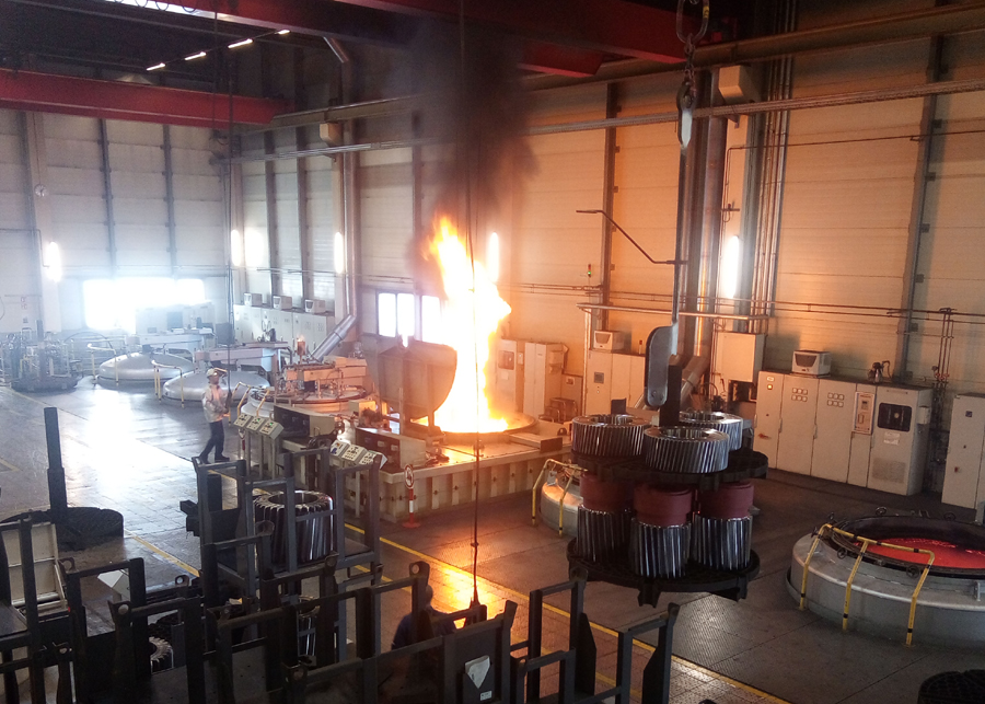

Mal was aus der Praxis.
>Randzonenhärtung, Einkohlungstiefe 2,5mm bis 5,0 mm
>Härteöfen mit Prozesssteuerung
>Mitfahrproben und anschließende Laboruntersuchung
>Ölbad mit aktiver Umwälzung
>Chargenlast bis zehn Tonnen
>Prozessdauer bis 24 Stunden
>Stahl: 1.6587
>Getriebeteile für Windkraftanlagen
Ich arbeite da ab und an. Fotorechte sind bei mir, keine Angst! 😉

Wirklich cooler Einblick! Danke!
Was ich aber nicht kapiere: Sind die Dinger nach der Randzonenhärtung in ihrer Dimension verändert und müssen nochmal nachgearbeitet werden? Oder macht denen das exakt gar nichts?
In diesem Falle werden die Teile nur sehr geringfügig nachbearbeitet, Drehen, Entgraten, Schleifen...da geht es aber nur um Zehntel Millimeter.
Die Kernhärte ist ja wesentlich geringer. Das ist auch so gewollt. Kurz gesagt: oben Abriebfestigkeit und innen Elastizität
Das ist BTW nix für Bastler. Und ja, ich bin Bastler! ;)
rocco26
Okay, also schon nochmal ein Feinarbeitsgang. So langsam versteh ichs. Hab auch grad noch zig Videos angesehen zum Thema Kurbelwellenherstellung. Da ist wirklich alles dabei. Außer Randzonenhärtung - da hab ich noch keine gesehen. Desweiteren habe ich eines gefunden, wo wer klipp und klar gesagt hat, daß dieser Faserverlaufsquark tatsächlich nur bei schlechteren Schmiedestählen ne Rolle spielt und man sich das bei gutem Stahl fürs Herausarbeiten schenken kann, sich darüber Gedanken zu machen. Die Kurbelwellen wurden dann induktiv gehärtet und angelassen, aber ausschließlich an den Lagerstellen.
