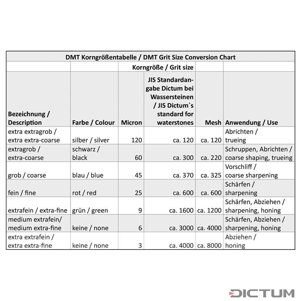

Ich will auf nichts hinaus, ich kenne das System nicht und Stelle fragen dazu, weil du es benutzt und ich neue Möglichkeiten immer interessant finde.
Ziel des Schärfvorgangs sollte ja sein, das Messer mit einem sauberen Schliff zu versehen, sprich einer sauber entgrateten, bis zur Schneidkante durchgeschliffenen und möglichst geschlossenen Schneidfase, die als Resultat die Schärfe möglichst lange und ohne Beschädigungen hält.
Nebeneffekt ist nunmal, dass sich mit einer solchen Schneide (auch schon mit einer gröberen Körnung als 9 µm und auch später durch ein Auffrischen der Schärfe mit einem Microfeinzug) z.B. mit Leichtigkeit Armhaare kappen lassen (das Wort "Rasurschärfe" würde ich hier gern bewusst weglassen, weil das für mich etwas völlig anderes ist und auch mit meinem Anliegen nichts zu tun hat.) Dieses Kappen von Armhaaren kann eine simple Kontrolle darstellen, ob der angebrachte Schliff etwas taugt, also sauber entgratet, bis zur Schneidkante durchgeschliffen und ausreichend geschlossen ist.
Meine Frage zielte also darauf ab, ob sich mit dem Simplesharp ein solcher Schliff anbringen lässt.
