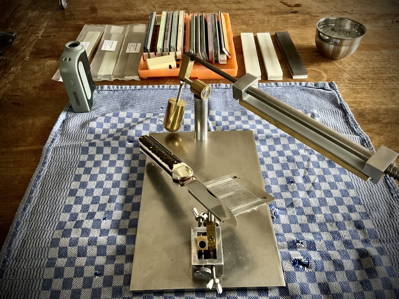

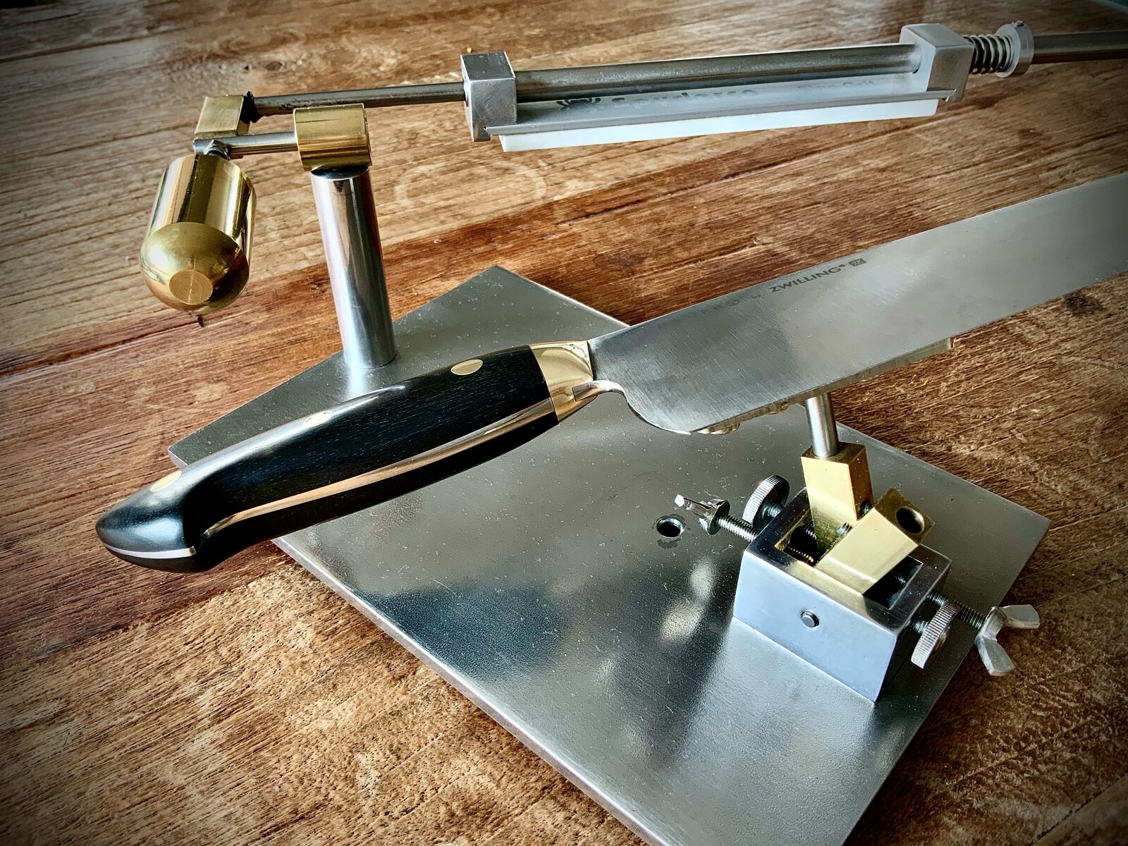

Systeme haben – ob für Profis oder Anfänger – den grundlegenden Vorteil, dass die Ergebnisse sehr gut kontrollier- und reproduzierbar sind. Zudem sind die kleineren Steine tendenziell günstiger, was es einem bei fixem Budget erlaubt, bessere Steine zu holen. Statt Keramik oder SiC, die bei häufigem Gebrauch relativ schnell ausrunden und immer wieder plan geschliffen werden müssen, könnte man dann in Diamant oder sogar CBN investieren. Die haben eine erheblich höhere Standzeit und obendrein den Vorteil, dass sie sehr wenig bis gar kein Wasser benötigen und somit weniger Schleifschlamm durch die Gegend geschoben wird.
Als System reicht auch schon ein günstiger Ruixin, den man mit einigen Handgriffen funktional auf das Niveau der teuren Originale bringen kann.
Ist am Ende alles eine Geschmacksfrage. Ich möchte nur darauf hinweisen, dass dieser Weg weniger steinig ist, einem schneller gute bis sogar sehr gute Ergebnisse liefert und man am Ende des Tages auch die besseren Steine in den Händen hält, wenn das Budget gleich bleibt.

Die „Blechstärke“ über die wir hier sprechen ist meist um 0,2mm und weniger, da wo der Grat sitzt nochmal deutlich darunter.
Ich sehe das wie @Edelbims - mit einem EP Klone und zwei guten Shaptons kommst Du deutlich sicherer ans Ziel..
grüsse, pebe
Speziell die Shaptons sind im 6" Format leider nicht zu empfehlen, weil sich der kleinere Formfaktor irrwitzigerweise kaum positiv beim Preis niederschlägt.
Sehr günstig und durchaus sehr brauchbar wären zum Beispiel Boride (CS-HD, T2 und oder Ruby, wenn man an welche kommt). Brauchen allerdings auch etwas mehr Wasser oder Öl im Vergleich, was mir bei Systemen überkopf nicht so lieb ist.
Meines Erachtens lohnt es sich, die Ersparnis beim System hier in Richtung metall-/harzgebundener Diamant- oder CBN-Steine zu investieren. Die bekommt man schon ab ca. 60€/Stk. in 3 mm Schichtdicke, die bereits ein Leben lang halten. PBT (Poltava), Aldim (Poltava) oder Hepstone wären hier empfehlenswerte Marken. Ich persönlich setze auf die Hybrids mit kombinierter Metall-Harz-Bindung.

Ich nutze aktuell einen Edge Pro Apex Klon, der gerade mal 15 Euro gekostet hat. Die beiliegenden Steine sind für die Tonne. Davon abgesehen ist die Preisleistung aber unverschämt gut. Den Stab kann man etwas nachpolieren und ölen, dann läufts wie Butter. Für die Klemme habe ich mir eine Feder in der eBucht besorgt. So hab ich dann auch das Schnellwechselsystem für die Steine. Unten kann man dann noch Magnete drunter kleben, damit man nicht ständig per Hand halten muss. Da liegt man unterm Strich bei keinen 30€ und hat ein System, welches, das wage ich mal zu behaupten, den Originalen funktional in nichts nach steht.
