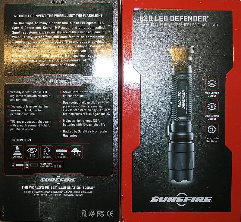

ich möchte mir die besagte Taschenlampe von Surefire kaufen, soweit ich weiß, gibt es die ja jetzt mit 200 Lumen.
Es liefen hier ja schon einige Threads darüber, insbesondere, dass es angeblich die gleiche Lampe in einer neuen Verpackung ist etc. Den betreffenden Beitrag im candelightforum konnte ich leider nicht mehr finden...
Wenn ich 180 EUR ausgebe, möchte ich natürlich in jedem Fall, dass neue Modell haben, egal ob es jetz das gleiche ist oder nicht ;)
Kann mir jemand sagen, wie sich genau die Modelle unterscheiden lassen?
der Unterschied ist, dass die neue SureFire E2D LED Defender in einer eckigen "Pappbox" mit Aufdruck "200 Max Lumen Output" verkauft wird.
