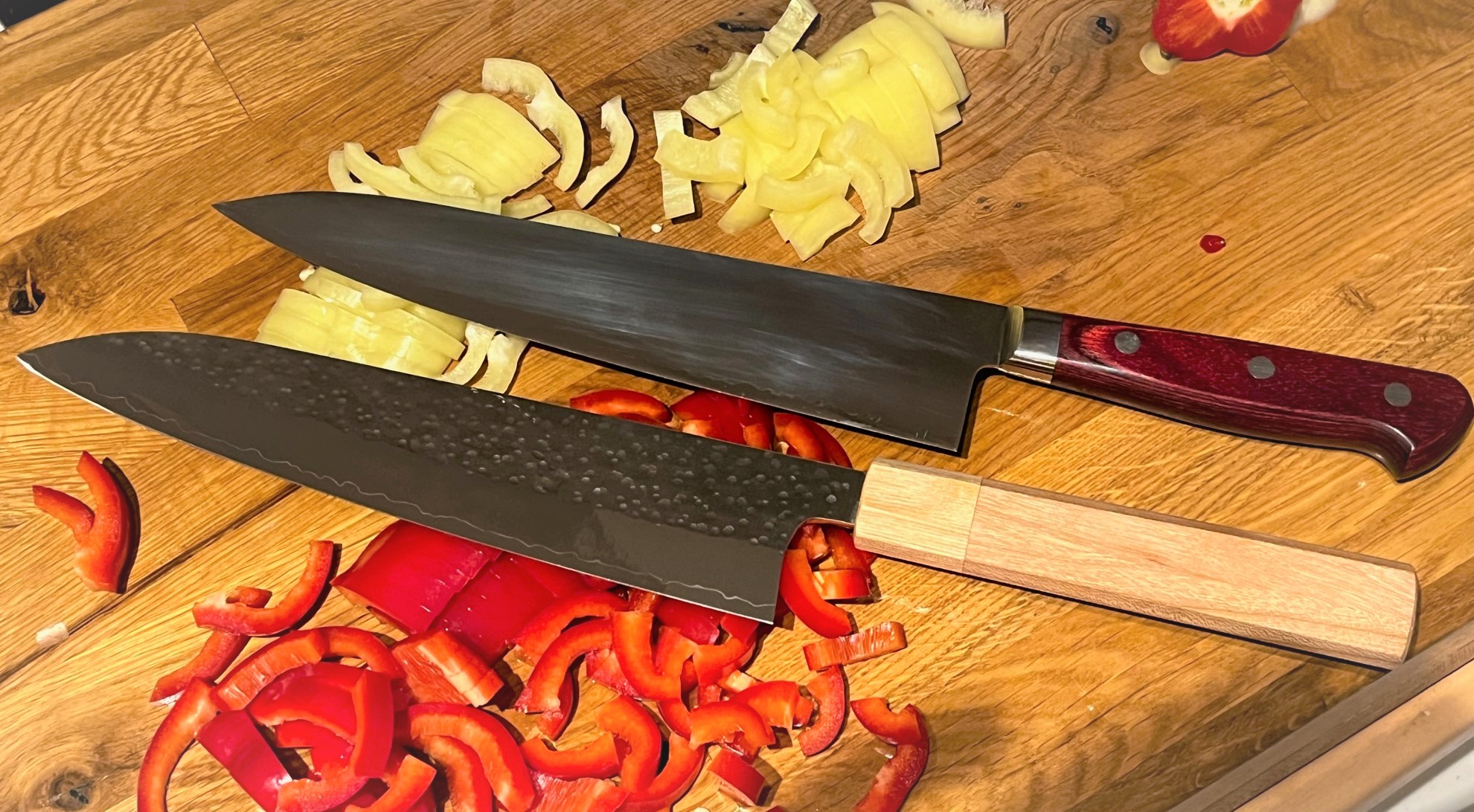

Bei mir ist heute das Makoto Kurosaki SG2 Tsuchime Gyuto angekommen. BF Angebot und fand wohl nicht nur ich interessant, weil schon ausverkauft.
Vielleicht einen µ dicker als das Takamura, aber auch super dünn geschliffen. Optik ist natürlich Geschmacksache, aber mir gefällt es besser.
Ich habe eins. Aber ich finde das 18er Gyuto besser, weil ich da eine Spitze habe. Und die Höhe des Santoku ist auch nicht die Welt.
Ich hab das auch seit gestern vom Holländer. Scheint eine gewisse Serienstreuung zu geben. Meins ist leider nicht ganz so dünn, hab an allen Stellen über der wate zwischen 0,3 und 0,4 mm. Mit viel Druck gerade noch nagelgängig. Sonst alles tipitoppi
Finde ich immer sehr schwer zu messen. Würde 0,2mm sagen. 0,3-0,4mm wäre ja sogar schon recht dick.
Wie gesagt, so vom Blick auf den Kehl würde ich auch sagen, dass das Takamura noch einen Hauch dünner ist
Normgemüse stand heut Abend nicht auf dem Speiseplan, aber bei Paprika von der Hautseite habe ich keinen Unterschied zwischen Takamura und dem Makoto Kurosaki feststellen können. Vielleicht gibt es was, wo man das merkt. Werde ich mit der Zeit sehen. Aber hier gingen beide durch fast als wäre da nichts.

Das Makoto Kurosaki ist schon höher/breiter als das Takamura Santoku. Also wofür das Santoku von Takamura?

PS: Die Spitze des Makoto Kurosaki ist nicht dünn genug ausgeschliffen. Ansonsten ein tolles Messer, insbesondere zum Angebotspreis.
Hmm vermutlich hast du Recht. Die scheinen von der Geometrie exakt gleich zu sein. Da sollten die auch gleich performen.
