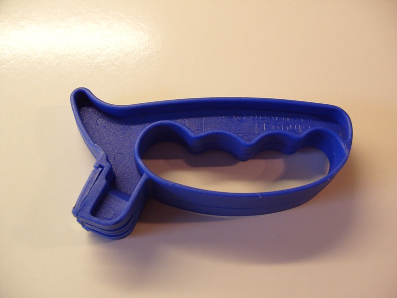

Hallo Pitter,
hast du Interesse an diesem Sahneteilchen für deinen Test?
Viele Grüße :)
Marc
