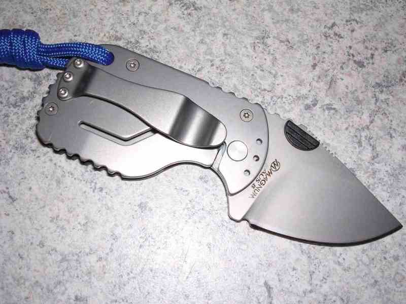

habe heute mein NEUES Subcom erhalten.
Die Klinge ist aus AUS-8 und es steht auch drauf! Unklarheiten können also nicht auftreten.
Der Clip wurde auch ein gutes Stück verlängert und geht jetzt bis zur Aussparung des liners. Er ist allerdings immer noch recht straff eingestellt. Ist mir aber egal, da es in der Münztasche meiner Jeans perfekt reinpasst.

Hallo Max,
hast du eine Digitalkamera zur Verfügung, so das du ein paar Bilder von der zweiten Generation des Subcoms machen könntest? Ok, die optischen Unterschiede mögen nicht so umwerfend sein, aber vielelicht wäre es für den ein oder anderen vielleicht doch interessant, wie der Clip nun genau aussieht.
Schönen Gruß
BlackBlade
Hallo BlackBlade,
ich würde Dir und den Anderen gerne weiterhelfen und ein Bild einstellen. Aber leider gehöre ich noch zu den wenigen Menschen, die keine Digicam besitzen.
Ich kann aber versuchen den Clip zu beschreiben:
Er ist etwas länger als bei der alten Version; geht bis zur Ausfräsung des liners. Er sieht auch etwas schmaler aus und wirkt dadurch etwas eleganter und nicht so knubbelig. Die Spannung ist immer noch sehr kräftig.
Beste Grüße
Max

HIER ist ein bild :super:
Hi J.A.G.,
dein Bild ist doch etwas genauer als meine Beschreibung :D
Da baumelt ja noch ein hübsches Bändchen dran! Ist das Paracord?
Beste Grüße
Max

Max schrieb:
Hi J.A.G.,
Beste Grüße
Max
ja....ist blaue paracord ..... selbst geknotet (henkerknoten) .....läßt sich damit besser aus der tasche ziehen :super:
