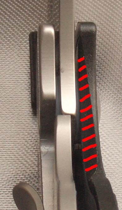

Was mir noch aufgefallen ist, die vordere Griffschale ist im Bereich der Fingermulde nach innen abgeschrägt. Hat das irgendeinen tieferen Sinn oder ist das nur ein "Designfehler" ?

The handle in the finger hole is tapered inside. is there any funktion for or is it only "design-error :D"

Das mit der abgeschrägten Griffschale hat einfach den Sinn, den Zwischenraum zwischen arretiertem Liner bei geöffneter Klinge und der Innenkante der Griffschale zu vergrößern, damit man den Liner (bei diesem sehr schmalen Messer) zum Schließen des Messers besser greifen kann.

The taper you speak of was not part of my design. :rolleyes: That taper simply aids in keeping the Zytel scale attached to the steel liner that lies beneath it. ;)

I guess the "tapering" we are talking about is the thumb ramp in the Zytel scale which makes it easier for the thumb to disengage the lock (red marked area on picture below).
@ schwartzbunt:
davon sprechen wir doch, oder?
@ chad:
the tapering you are talking about is the complete "embedding" (rigt word?) of the steel liner in the Zytel scale?

ich habe heute das zytel an der von beagleboy markierten stelle etwas runtergeschliffen. somit ist es wesentlich einfacher den lock zu öffnen und das messer zu schliessen. sollte nun auch mit handschuhen gut klappen. der lock kann trotzdem nicht versehentlich geöffnet werden.

Hmmmmm, it does appear that the "taper" does aid in closing by having less material between the two scales to disengage the lock. However, I can unlock the SF right before the first texture notch where there is no taper...
I suppose this little detail which I thought merely helped the Zytel adhere to the ss liner was done by Magnum to ease closing! :rolleyes:
