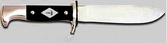

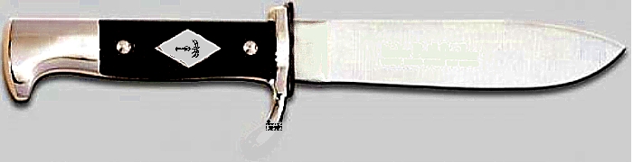

Ich möchte doch noch mal das "vorbelastete" Pfadfindermesser ins Gespräch bringen. Wie WalterH argumentiert hat, kann ich sehr gut nachvollziehen.
...Und da muss ich eben an zeitgemäße, modernisierte Interpretationen von klassischen deutschen Messern denken, konkret Nicker, Pfadfindermesser und Grabendolch.
Ich spinn jetzt mal rum:
- Klinge aus C-75
- Griffschalen aus Canvasmicarta
- das Parier-Element (wie ich im Bild versucht habe, anzudeuten) auf ein erträgliches Maß verkürzt.
- hoch angesetzter Flachschliff, ballige Schneide
- Klingenstärke < 4mm
- Bolster perlgestrahlt
Kann sich damit jemand anfreunden?

Die Pfadfinderidee finde ich nicht schlecht, ebenso die Materialvorschläge und das Design von keyplus88.
Vielleicht mit nicht ganz so stark ausgeprägter Drop Point-Form.
Den Flachschliff bis bis in Höhe der Spitze und eine dezente Fehlschärfe ?
