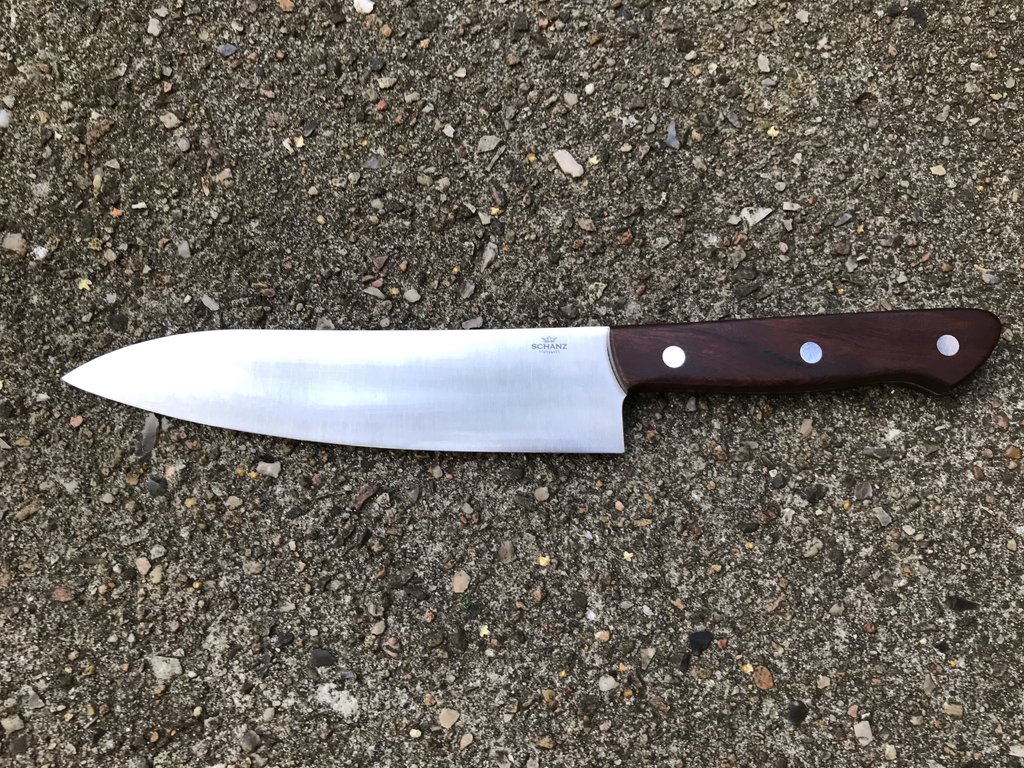

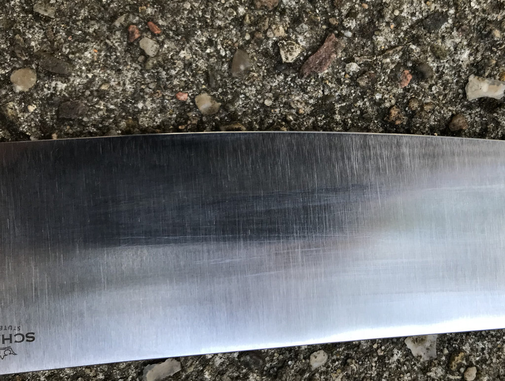

@güNef
Du warst es vor einiger Zeit , der mir ein Schanz " Bogdanisiert " zurückgeschickt hast. Es war als es zu Dir kam noch der Werksanschliff dran.
Daraufhin war meine Neugier geweckt...wie lange ist Schanz SB1 wetzbar.
Anschliff mit System ...Nowi bis Shapton 8k / 36Grad
Das Ergebnis...18 Monate hat es im Privathaushalt durchgehalten....Nur Dick Micro..
Bei Güde und co...funktioniert auch der Saphirzug recht gut, der Micro für mich aber besser...
Der Eicker wird von meinem Kumpel genutzt...für mich persönlich ein ticken zu grob....aber trotzdem ein guter Wetzstahl
