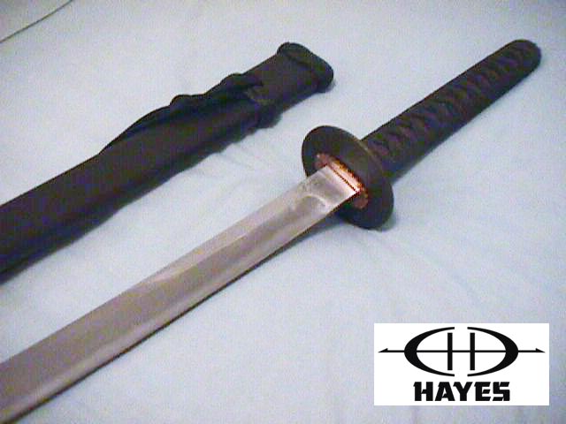

P.S. Stellt euch mal ein Katana mit TiNi Beschichtung, G10 Schalen, Wellenschliff und Kydex-Saya vor *brrrrr*
gibt's doch schon (fast)... zumindest mit kydex/holz-scheide:
die tactical katana von wally hayes
