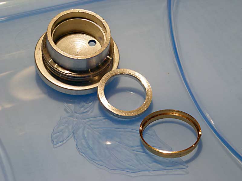

Die Driver / Led Pill war bei meiner Lampe aus Alu !!!
Wohl eine weitere bedauerliche Einsparmaßname bei der Herstellung seit kürzerem :mad:
Zum allgemeinen Verständnis: Seit kurzer Zeit wurde, zumindest bei den DX DIY Sets der übliche Messingring zur Aufnahme des Treibers (auf dem Bild unten) wegrationalisiert.
Stattdessen liegt dieser, auf dem Foto in der Mitte liegende, fette, flache Aluring bei.
Gedacht ist wohl, den Treiber in die Mitte, zwischen Heatsink und Scheibe zu nehmen.
Durch die Stärke der Scheibe reicht dann aber auch der größte 18650er Nippel nicht mehr zur Kontaktherstellung.
Bleibt m.E. nur die Verwendung einer Feder am Treiber, damit ist aber kein mechanischer Verpolungsschutz mehr möglich
Wer unbedingt einen Treiber mit Feder verwenden will, mag damit ja gar nicht schlecht fahren, ansonsten ist man mit damit recht aufgeschmissen.
Der Dichtring zur Frontscheibe ist bei mir zu dünn gewesen und mußte durch einen dickeren ersetzt werden :mad:.
Die Dichtung stimmt schon, aber die Vertiefung im Heatsink zur Aufnahme des Boards ist neuerdings unerklärlicherweise rund 1mm tiefer - zu tief - wie früher.
Ein dickerer O-Ring löst natürlich auch das Problem, ebenso wie einfach die Pill nicht vollständig einzuschrauben, wobei letzteres zu Lasten der Wärmeabfuhr geht.
Die sauberste Lösung wäre es aber, das Board mit einer (Kupfer-)Scheibe in passender Stärke zu unterfüttern.
Zu den Gewinden sag ich mal besser nix, ich habe mich heute schon genug geärgert...
