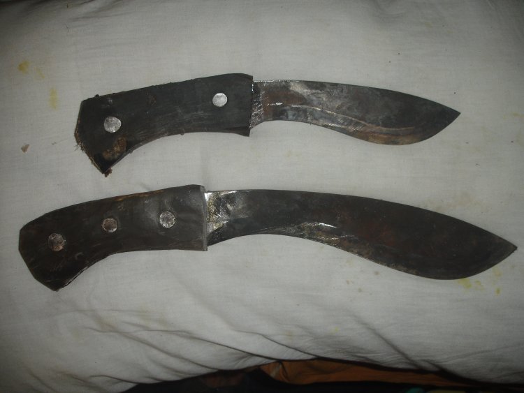

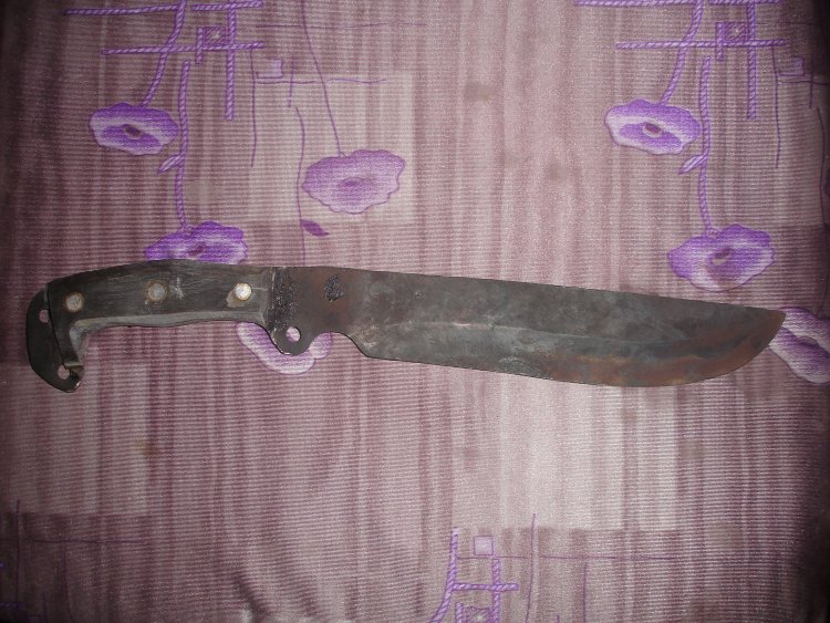

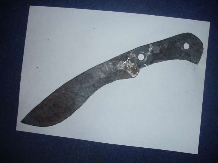

.....Ab Bild 7 sind wir dabei, die Horngriffe an den Erl anzupassen.....Dazu wird der Erl zuerst richtig schön zum Glühen gebracht. Dann gehts ab auf die Messingnieten, dann schnell die andere Griffhälfte drauf und zusammendrücken. Dazu wird der Griff an drei Stellen gleichzeitig zusammengedrück und es fängt echt tierisch an zu rauchen und zu stinken.....

Es wird erst der Erl ins Horn gebrannt, danach gehts erst zum härten.
Dann werden die beiden Griffschalen erstmal sauber gemacht, denn da klebt überall verbranntes Horn dran.
Wenn dann das Messerchen schön partiell gehärtet worden ist, werden die beiden Griffschalen samt Nieten und Kleber zusammengebaut.
Und dann muss das ganze erstmal ein paar Tage durchtrocknen, bevor die Form vom Griff angeschliffen wird.
Das hört sich immer so schnell an, dauert aber wirklich lange bis dann ein komplett fertiges Messer fertig ist. Da sind unglaublich viele kleine Arbeitsschritte, die abgearbeitet werden müssen.
Ich denke, dass die mit Sicherheit noch schneidfreudiger werden(höherer Anschliff). Dann lass mal noch weiter damit experimentieren:cool:.

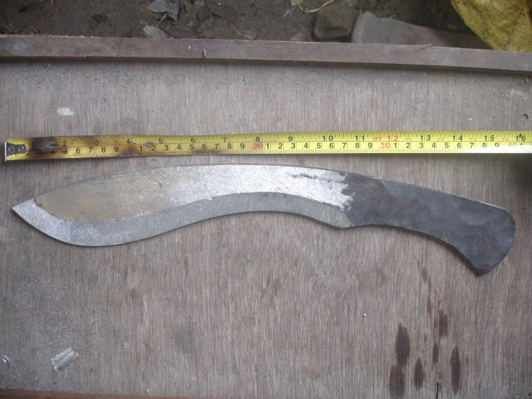

Ne, der Amboss ist ein Vorschlaghammer aus Indien von der Firma TATA und wird in fast jeder nepalesischen Schmiede verwendet.
Zuerst Erl einbrenne dann ab zum härten.
Hast du vielleicht noch Ideen wie wir den das ganze verbessern können(Verfahren und finish)?
Gruß Arne

...Hast du vielleicht noch Ideen wie wir den das ganze verbessern können(Verfahren und finish)?
Gruß Arne
Ich fühle mich jetzt auch einfach mal angesprochen.
Verbessern kann man folgendes. (wenn das nicht sowiso gemacht wird)
Die Klinge nach der WB fertigschleifen und finishen und erst zum Schluß
die Griffschalen aufbringen.
Damit wird der Übergang von der Kling zum Griff besser/ sieht sauberer aus.
Was verwendet Ihr denn zum Schleifen? Bandschleifer?
Wenn mann den Erl sauber plan schleift ist auch ein Einbrennen der Griffschalen nicht notwendig.
Das würde zusätzliche Arbeit und Gestank ersparen.

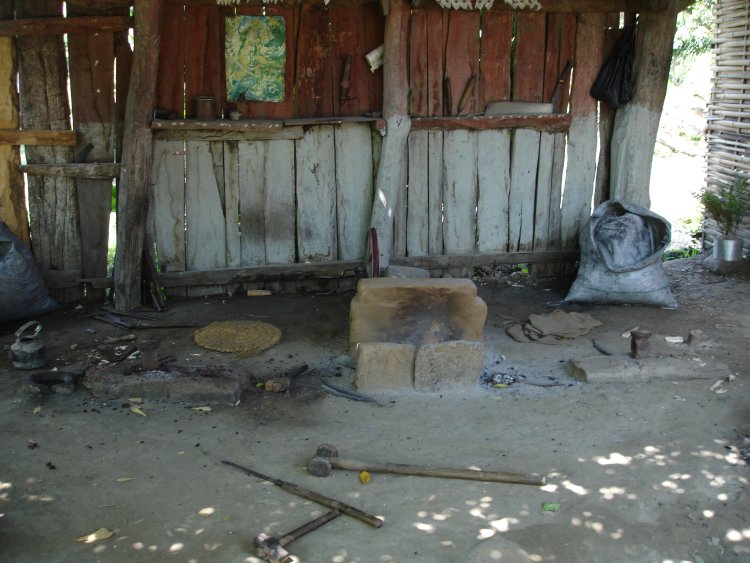

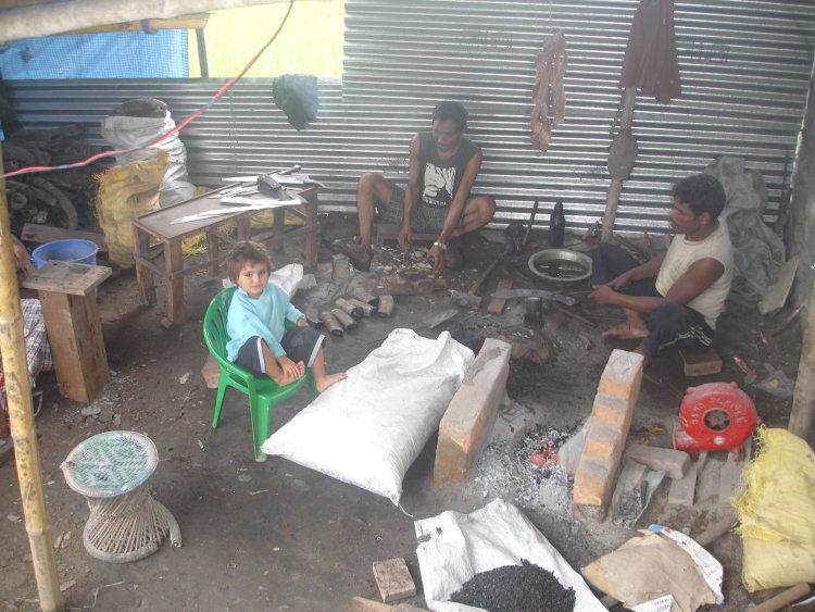

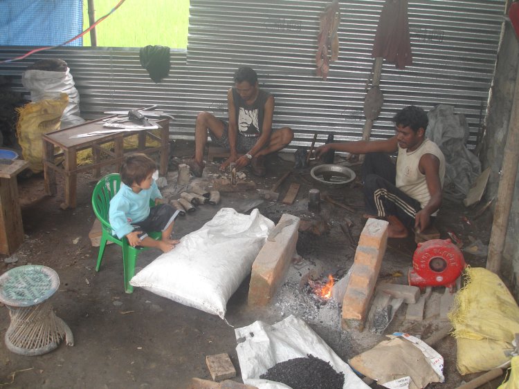

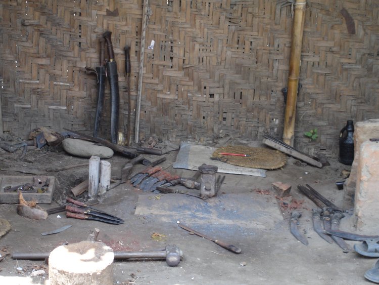

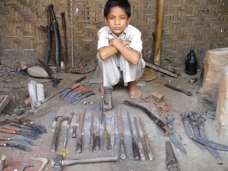

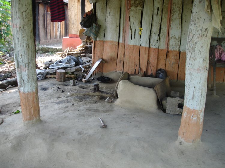

hier mal ein paar Eindrücke aus anderen Schmieden Nepals. Mehr an Werkzeug ist nicht dabei, nur noch ein Motor zum schleifen. Dieser ist dann meistens nach 30min viel zu heiss und muss dann wieder ein paar Stunden abkühlen.
Andi, es lohnt sich auf jedenfall hier vorbei zu kommen und sich alles mal Live anzuschauen.
Arne

Wirklich interessant, mit wie wenig man Messer schmieden kann.
Vielleicht schaff ich´s ja auch mal nach Nepal, dann komm ich Dich mal besuchen.
Guido

Hallo Arne,
Das ist ja wirkilch unglauglich wie Ihr dort arbeitet. Das ist ja fast schon steinzeitlich.:staun: Wenn ich schon sehe wie die Schmiede bei der Arbeit auf der Erde hocken... mir würden schon nach wenigen Minuten die Beine einschlafen und ich käme nicht mehr hoch.:D
Grüß bitte die Kollegen unbekannter Weise von mir. Sie haben meine ganze Hochachtung.
Egbert

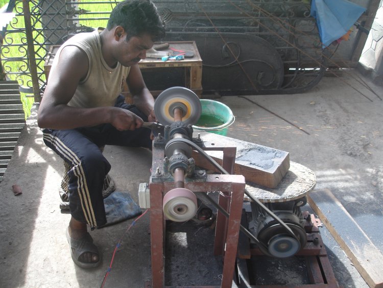

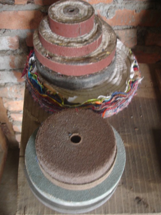

wir verwenden hier hier zum schleifen mit Schleifpapier beklebte Stoffpolierscheiben. Das ist echt umständlich, denn man muss andauernd neu bekleben. Ich freu mich schon auf meine Maschienen aus Deutschland. Mal schauen ob sich dann damit der Herstellungsablauf verändern lassen kann. Auch werden ja die Griffschalen nicht schon vorher ausgeschliffen sondern erst wenn diese mit dem Erl verklebt worden sind. Und so weiss ich nicht, wenn die Klinge schon komplett fertig ist, wie man den noch zu schleifenden Griff fertig bekommt ohne das die Klinge dabei wieder angeschliffen wird. Das müsste man einfach mal ausprobieren, um mehr dazu sagen zu können.
Ich würde mich sehr darüber freuen wenn du mal hier vorbeikommen würdest, fänd ich echt:super:.
Wir haben heut mal ein paar Messer mit halbrückenhohem Anschliff angefangen. Die sind leider noch nicht fertig geworden, morgen kann ich dir dann mal ein paar Bilder schicken.
Arne

Namaste Egbert
die Nepalis sind einfach kleiner, so macht es wohl eher weniger aus auf dem Boden zu schmieden. Auf dem Boden zu hocken und zu schmieden ist echt schwer und für etwas größere Menschen ohne spätere Rückenschmerzen kaum schaffbar.
Ich werds den beiden morgen ausrichten. Find ich :super: von dir.
Das gleiche hab ich auch gedacht als ich in Panbari war und dort deren Schmieden gesehen habe. Und dann noch ein paar komplett fertige Khukuris die einfach perfekt waren. Nepals Schmiede sind einfach genial und machen mit fast nichts eine ganze menge.

Deine Frage nach Verbesserungen:
Anmerkung zum Verfahren: ein richtiger Amboss - müsste nicht groß sein; 70 - 100 kg wäre schon o.k. - würde größere Hämmer und damit effizientere, schnellere Formgebung erlauben.
Klinge OHNE Griff ganz fertigmachen; Griffumriss anzeichnen, Griff aussägen, damit nicht soviel Feil- und Schleifarbeit anfällt.
Die Stoffscheiben sind, soweit ich das nach den Fotos beurteilen kann, zu weich, um Schleifbänder darauf zu ziehen. Erstens gibt es sehr feste Stoff- bzw. Sisal-Scheiben, die robuster wären, zweitens würde ich alternativ nach einem Gummikörper mit Lamellen suchen. So etwas läuft natürlich viel präziser. Außerdem würde ich Schleifbänder bei einem Hersteller machen lassen. Diese hätten viel längere Standzeiten und wären am Ende wohl nicht einmal teurer.
Für das Schleifen nach dem Härten sollte ein großer rotierender Wasserschleifstein vorhanden sein. Wenn er groß genug wäre, spräche auch nichts gegen einen Handantrieb.

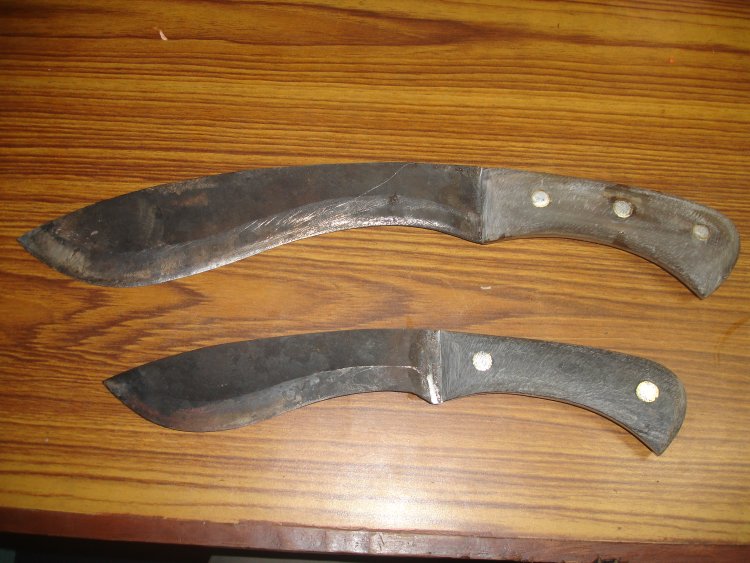

Finish: das erste Bild in Post Nr. 36 zeigt einen Dolch (Dolche sind immer beidseitig angeschliffen; in D gelten sie als Waffen), bei dem mir auffiel, dass die Nieten nicht beide mittig auf einer Linie sind. Weiterhin sieht es so aus, als ob das Ricasso ("Klingenwurzel") nicht symmetrisch sei. Auch die Klingenoberfläche scheint noch nicht ganz plan zu sein. Das schränkt zwar die Gebrauchsfähigkeit nicht ein, sieht aber amateurhaft aus.
Die Verbindung von europäischem Design mit nepalesischem Handwerk ist durchaus reizvoll, aber wenn Ihr so eine Produktion aufzieht, habt Ihr Euch sicher genau überlegt, wo Euer Markt sein könnte. Wer soll die Messer kaufen? Wer sind die Einzelhändler?
Und schließlich: hast Du denn einmal eine industrielle oder manuelle Messerherstellung in Europa gesehen? Das könnte doch auch so manche gute Idee beisteuern!
sanjuro

Das mit dem Griff wird schon gemacht. Zuerst wird der Erl eingebrannt dann wird das überstehende Horn mit einem Khukuri langsam abgeschält. Ansonsten würde es einfach zu lange beim Schleifen dauern.
Die Stoffscheiben sind STEINHART und es gibt damit keinerlei Probleme ausser dass man diese andauernt auswechseln muss. Schleifbänder und Hersteller , gibts hier nicht.
Solch einen risigen Wasserschleifstein hab ich schon mal gesehen, frage ist nur wo? Da muss ich mich mal kundig machen.
Mal was zu dem Bild 36:
1. Dolch ist ein Musterstück und hat kein besonderes finish bekommen.
2. Die beiden hatten bislang nicht so viel mit Dolchen zu tun. Also war auch das neu.
3. EIgentlich wollten die beiden einen anderen Griff anbringen, da war ich wohl ein paar Minuten am Pc und hab nicht aufgepasst. Die Nieten saßen perfekt zu deren Griff. Leider wollte ich einen symetrischen Griff und so wurde das dann beim Schleifen Berichtigt und die Nieten saßen nicht so nicht mehr mittig.
Ich werd dann mal das finish der neuen Messer posten!

Wir sind zur Zeit dabei kleine Serien der Messer fertig zu machen.
Dabei ist unsere Tochter immer vorne mit dabei und ist kaum noch aus der Schmiede wegzubekommen(früh übt sich:D). Dauert bestimmt nicht mehr lange bis sie ihr eigenes Messer schmieden kann. Noch kann sie ihre Füße auf den Kohle Sack legen und sich das ganze in aller Ruhe anschauen.
Bild 5-8: Wir hatten zuvor schon das Modell als Taschenformat angedacht und haben jetzt noch etwas grösseren chopper draus gemacht. Die beiden sind einfach zum hacken geschaffen. Auch haben die beiden einen etwas höheren Anschliff(grüße an Big-Bear)der sich sehr positiv auf das Hackergebnis auswirkt. Der große Hauer hat so keinerlei Probleme es mit größeren Bäumchen aufzunehmen, der kleine ist dann für die etwas feineren Arbeiten genau richtig. Der Große wiegt zur Zeit noch über 800g, was ich ein bisschen als zu schwer in der Hand empfinde, also muss da noch ein bisschen dran geschliffen werden(beim finish gehen ja noch mal ein paar Gramm drauf, so dürften wir zum Schluss bei einem sehr freundlichen und akzeptablen Gewicht landen).
Auch ist die Klinge über der Schneide bis zum Rücken ein bisschen hohl eingeschliffen. Und natürlich haben beide einen unverwüstbaren full-tang Horngriff, damit da auch nicht passieren kann.
Jetzt muss das Horn erstmal ein paar Tage trocknen bevor es weiterverarbeitet werden kann und es darf dabei NICHT in die Sonne gelegt werden, ansonsten trocknet es zu schnell und Risse könnten dabei entstehen.

Bild 4: Ein Modell was noch in der Entwicklungsphase ist. Viele Dinge müssen noch am Griff verändert werden, die Klinge dagegen spricht mich selber schon sehr an und müsste m.E. nicht weiter verändert werden.
Diese ist angenehme 10 Zoll lang und hat einen gut 2cm hohen Schliff. Sobald der Griff geändert wurde sag ich euch bescheid.

Schön! Bin schon gespannt wie´s weitergeht.
Das Messer von Bild 4 könnte ich mir gut vorstellen, wie´s durch meinen
Garten (Urwald :D) flitzt.
Wieviel wiegt denn das Teil? Oder beziehen sich die 800g darauf?
Die hochgezogenen Anschliffe machen echt was her und das sich damit
besser schneiden und hacken lässt freut mich.
Man erreicht mit dem höheren Anschliff halt eine größere Eindringtiefe.
gespannte Grüße
Guido
PS: die Griffschalen könnten noch einen Tick weiter nach Vorne reichen.
So bis knapp ober das Loch.
Ich denke das würde das handling verbessern, wenn das teil "kurzgegriffen" werden muß.
