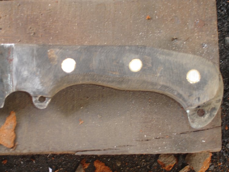

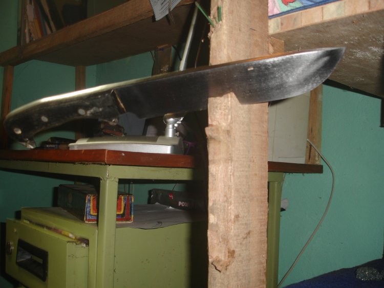

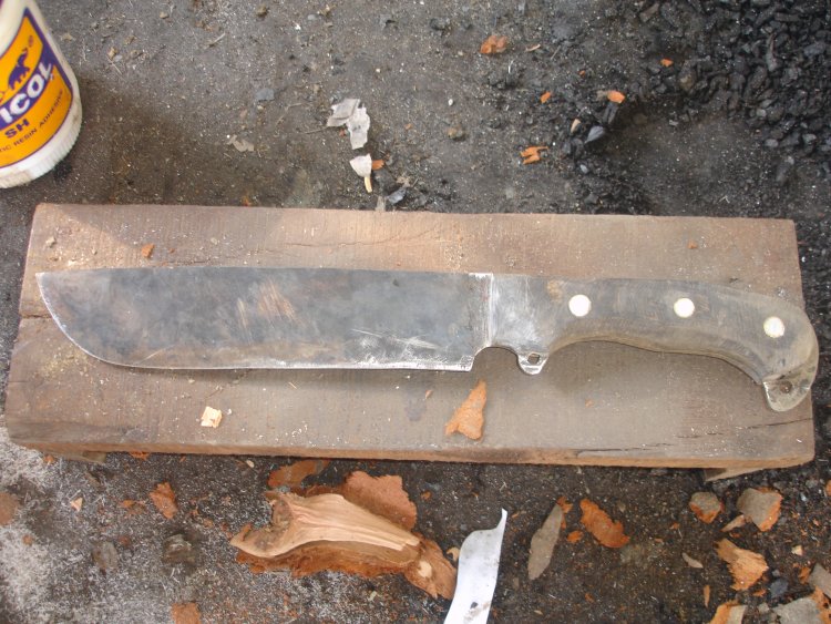

hier mal ein paar Infos zum Messer von Bild nr.4:
Klingenlänge (komplett bis Griffanfang): 29cm
Griff: 14cm
Rückenstärke: 8mm
Klingenbreite: 5,5cm
Anschliff bis auf 2,5 cm höhe
Gewicht: 719g
Griff wird verändert und muss einfach ein kleines stückchen größer
gemacht werden. Dann werden noch ein paar andere kleine Sachen geändert und dann müsste das gute Stück ersteinmal fertig sein.
Sobald das geändert wurde gibts natürlich neue Bilder.
Wir werden jetzt verstärkt höhere Anschlifffe nehmen, da einfach die Messer schneidelustiger werden.
Ich werd mal die Tage versuchen eins mit Rückenhohem Anschliff fertig zu machen um den direkten vergleich zu haben.

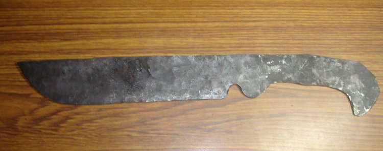

heut ist der erste Rohling unseren Haumessers mit rückenhohem Schliff fertig geworden(Grüße an Guido). Ist natürlich noch nicht fertig, aber schon mal ein Anfang. Ich kann mich schon sehr gut mit dem Schliff anfreunden und bin auf den direkten Vergleich gespannt(wie versprochen).
Naja zu den Details mehr, wenn der Rohling ausgeschliffen und mit einem Griff versehen ist. Es ähnelt schon ein bisschen seinem Vorläufer mit halbhohem Anschliff. Diesmal werden auch am Griff einige Sachen verändert, so dass ich schon total gespannt bin, wie das gute Stück zum Schluss aussehen wird. Als nächstes wird dann ein Khukuri mit rückenhohen Anschliff fertig gemacht, um auch da mal ein paar Vergleichstests machen zu können.
Der Vorreiter vom jetzigen Haumesser hat sich mit seinem halbhohen Anschliff schon sehr tief mit einem Schlag ins Holz gefressen, ich bin ja schon mal gespannt wie das neue abschneiden wird.
Mehr morgen, wenn wir mit Rohling ein bisschen weiter sind.
Bis dann Arne

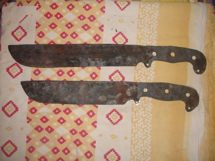

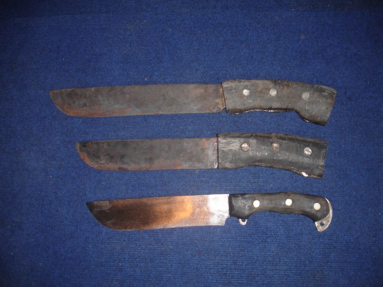

Namaste

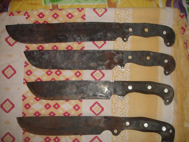

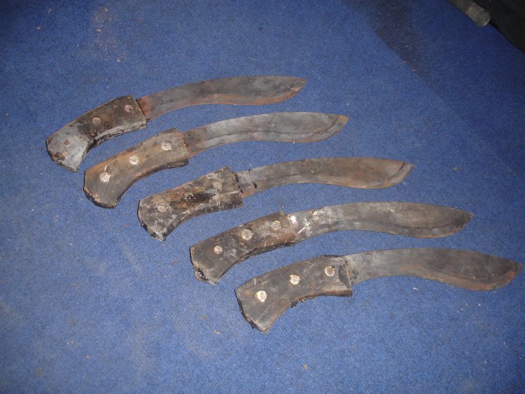

Alle guten Dinge sind drei. Heut ist uns beim dritten Versuch endlich ein schönes Haumesserchen gelungen. Das haben wir dann auch gleich noch in 12" ausgeschmiedet. Das kürzere hat immer noch 10". Das Große wirkt schon fast wie eine Machete, mal schauen wie das ganze dann mit Griff aussehen wird. Morgen werden wir den Rohling ersteinmal ausschleifen und chirras einschleifen.
Haumesser nr.2 ist zwar schon gut aber noch nicht das, was ich mir vorgestellt hatte. Es gab mal wieder ein paar kleine Änderungen, die vorgenommen werden mussten.
Die Rückenstärke ist bei 8mm geblieben, wir wollten ja Haumesser machen und keine Spielzeug:D. Das Messer sollte ein bisschen was wuchtigeres werden, damit auch Baumstämme nicht das Problem sein sollten. Ich werd die Messer, sobald Griffe fertig sind, in den Jungel mitnehmen und mal ein bisschen quälen. Mal schauen was die so aushalten können.
Wie findet ihr denn die Form?
Können wir die so lassen oder habt ihr noch Verbesserungsvorschläge?
viele Grüße
Arne

Jepp!! Das auf bild 1 entspricht so ziemlich dem, was ich mir unter einem Haumesser vorstelle. Die Stärke von 8mm ist zwar ziemilch heftig,
aber man sollte niemals nie sagen.
Mir sieht das sehr gebrauchstüchtig aus.
Bau Dir doch mal (nur zum Spass) ein solches (in 12")
mit 4 bis 5 mm Rückenstärke und rückenhohem Anschliff.
Dann geh´ mal mit dem Teil in den Busch. (Nein ich meine den Wald, nicht den Mann):D
Guido

dabei ist das gute stück von Bild nr.1 nur wieder mal ein sample Stück, warte mal auf die nächsten ab, die jetzt folgen werden. Ich muss trotzdem sagen, mich spricht eigentlich bislang jedes Messer an, was wir hier geschmiedet haben. Irgendwie hat jedes für sich seine kleinen Vor -und Nachteile. Ich mag sie einfach alle und würd am liebsten keins davon hergeben müssen.
Wir hatten vor, Gebrauchsmesser mit etwas größeren Rückenstärken zu machen, denn es gibt schon genug westliche Anbieter die auf dem dünneren Gebiet ihre Messer anbieten. Und da wollten wir mal ein bisschen Abwechslung mit einbringen.
Dazu muss ich sagen, dass die noch nicht mal wirklich schwer in der Hand liegen. Es lässt sich damit wuderbar hacken und auch feinere Arbeiten sind dank der kleinen Fingermulder kein Problem. Die chirras werden wir allerdings weglassen, würde nicht wirklich ins Messerbild passen, das könnte man vielleicht bei einem mittelhohem Anschliff machen.
Eine dünnere Variante mit 4-5mm wird auch noch gemacht, um wiedermal Vergleichstest machen zu können. Das wäre dann die "light" Variante. Mal schauen wie sich der Stahl dazu eignet dünnere Haumesser herzustellen.
Sobald der Griff komplett ausgetrocknet,ausgeschliffen und die Klinge gehärtet wurde, bin ich im Bush:D unterwegs und werd mal ein bisschen roden gehen.
Mich auch!
Das hoffe ich doch nicht. :D
Da kannst Du Recht haben.
Da binn ich wirklich mal gespannt
Probier´s. Aber eher 4 als 5 mm, sonst ist der Kontrast zu 8mm zu schlecht.
Guido

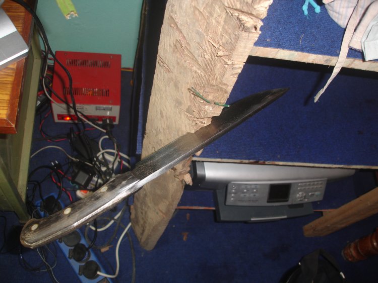

Namaste
@Guido: ich werde über den Abschied schon irgendwie hinweg kommen:D.
Ich musste das Haumesser unbedingt schon mal antesten. Es lag da sorum und wollte mal an meinem selbstgebauten Restholzregal ausprobiert werden:D. Das Messer hat sich schon mit sehr wenig mühe ins Holz gefressen:haemisch:. In den nächsten Tagen, wenn der Große Bruder fertig ist, muss ich echt mal in den Jungel gehen, um ein paar Bäumchen zu roden. Bin schon sehr gespannt darauf, wie die beiden sich schlagen werden.

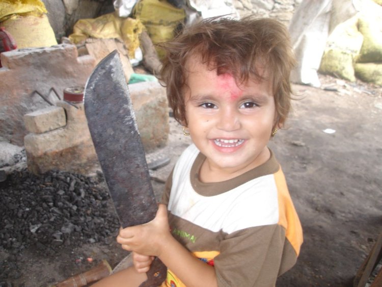

Unsere Tochter ist kaum noch aus der Schmiede wegzubekommen. Wie soll das erst noch werden, wenn sie alleine den Hammer hochheben kann:D. Bislang hat sie hauptsächlich die Qualitätskontrolle übernommen:D:D.
viele Grüße
Arne

Super! Ich glaube, das ist mein Haumesser mit dem Du da in Dein Regal gehackt hast. :D:steirer:
PS: Deine Tocher gibt sich wohl auch nicht mit Kleinekkeiten zufrieden?
Das erste Messer, dass Sie selber schmiedet möche ich aber auch sehen. :D

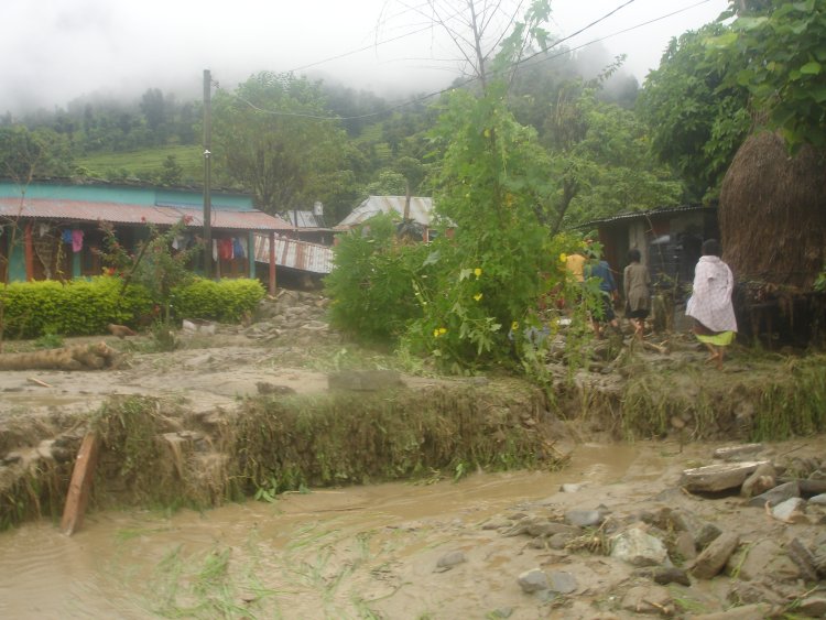

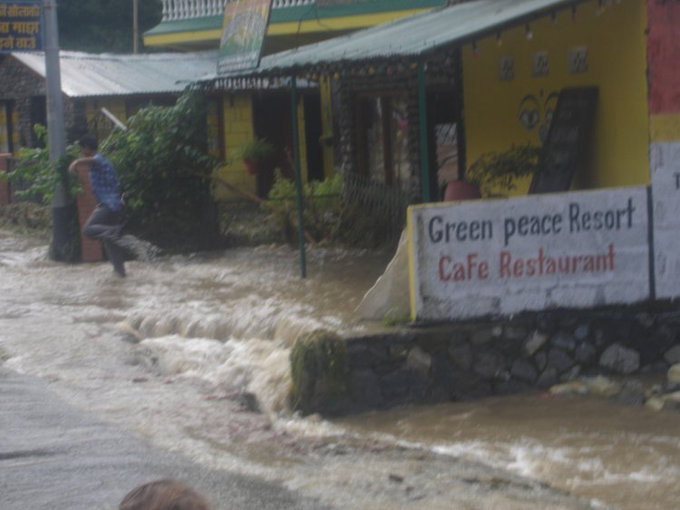

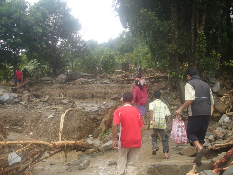

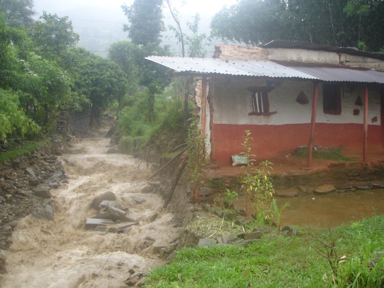

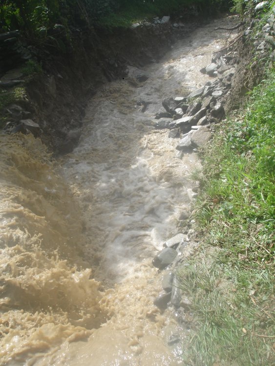

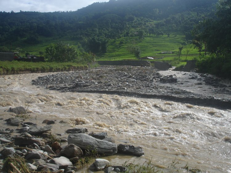

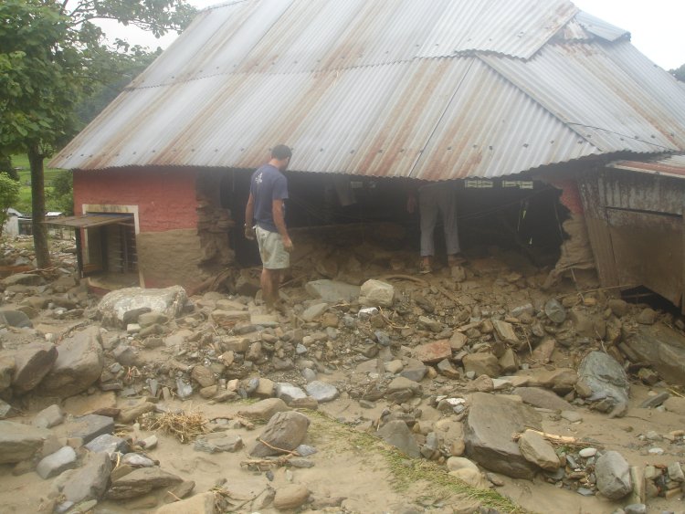

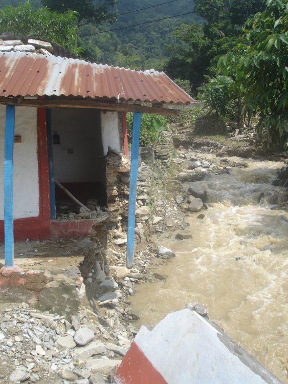

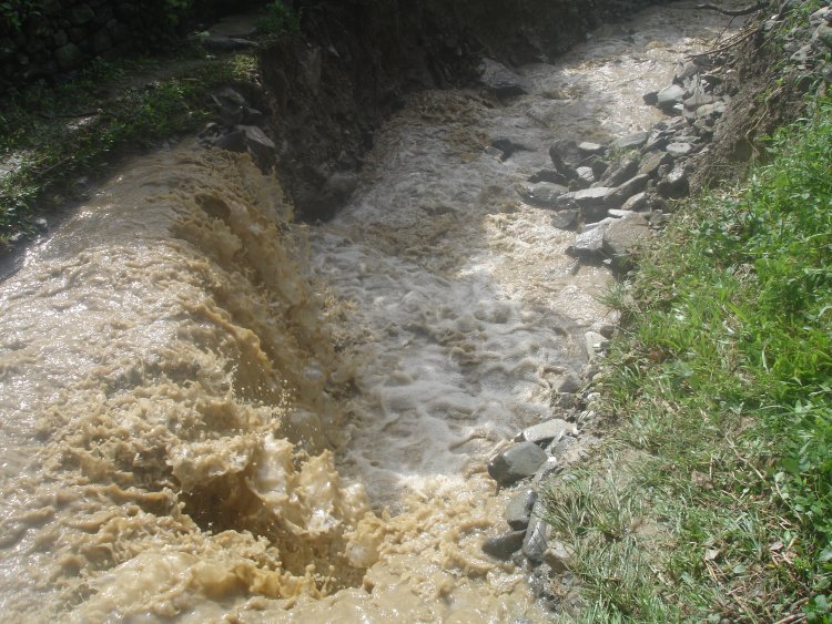

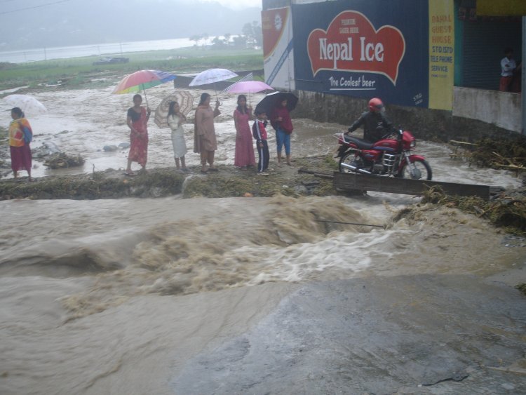

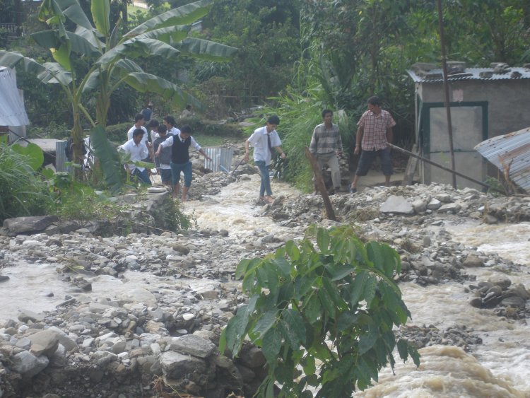

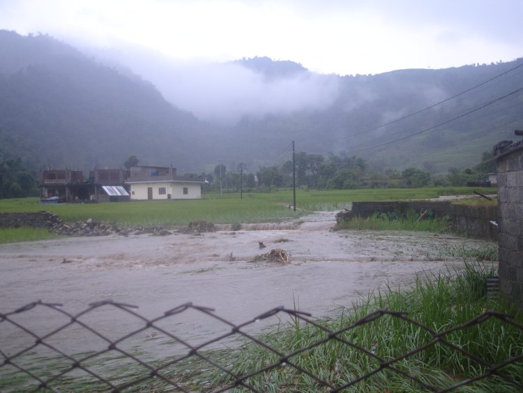

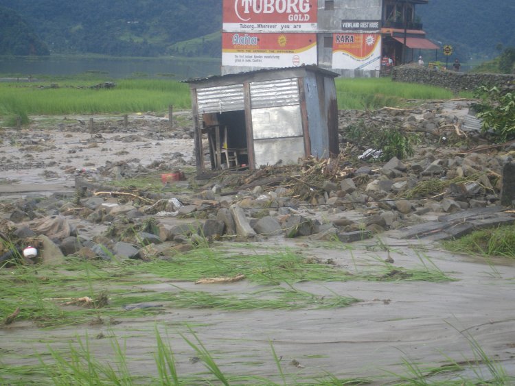

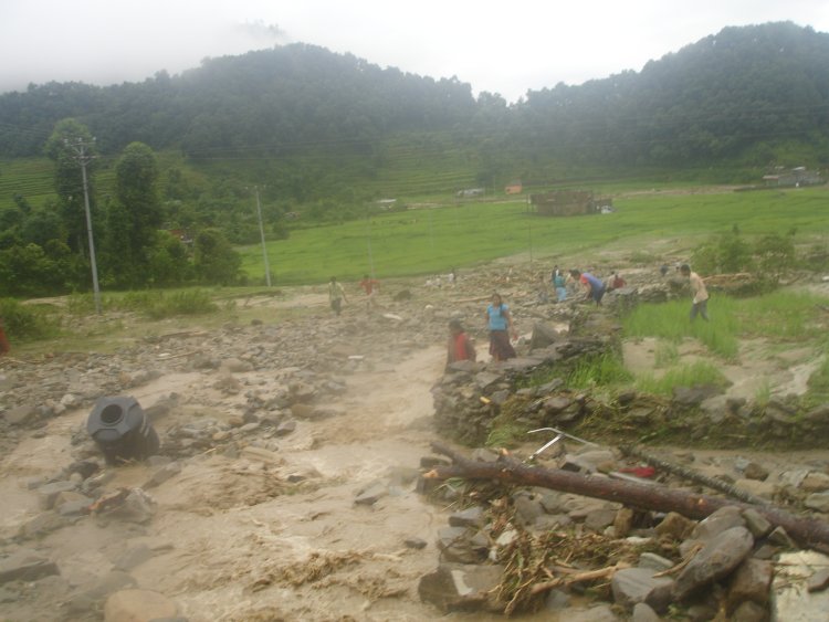

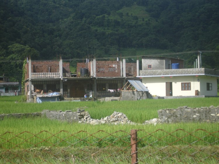

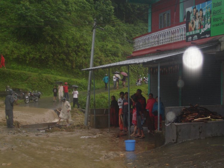

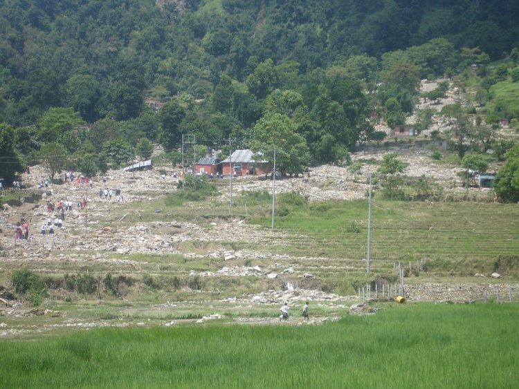

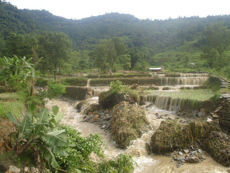

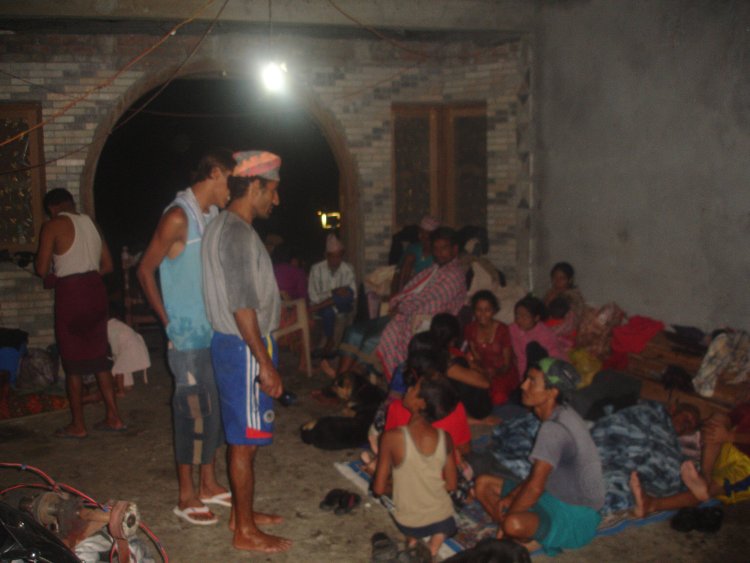

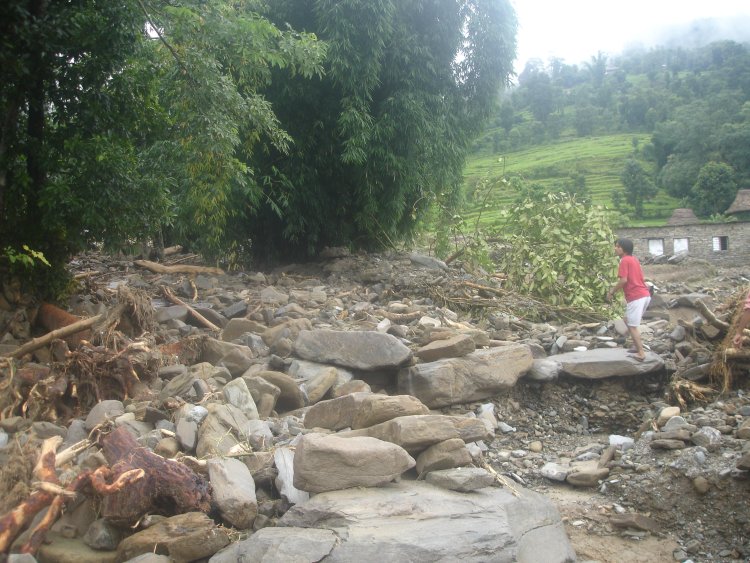

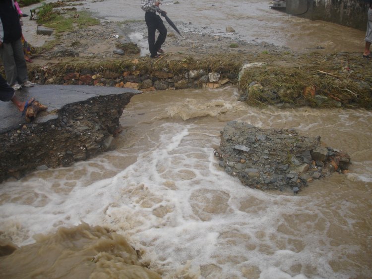

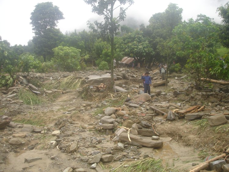

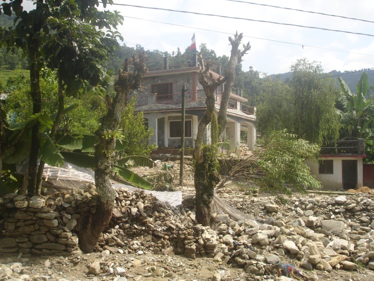

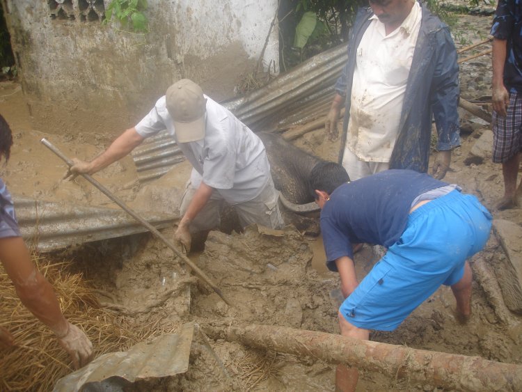

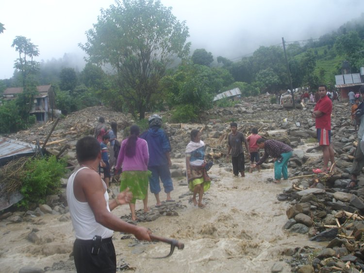

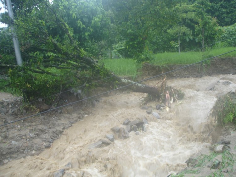

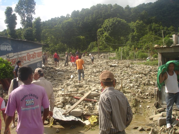

Unsere Schmiede musste leider für ein paar Tage zugemacht werden.
Es gab hier die schlimmsten Erdrutsche seit jahrzehnten. Dabei wurde unser Dorf fast komplett zerstört und noch viele andere Gebiete sind davon betroffen. Es haben hier früher mal über 2000 Leute gewohnt , heut noch 50-100. Die meisten haben ihr Haus, dadurch auch ihre Existenz verloren.
Wir haben jetzt bei uns im Haus, was nichts abbekommen hat, eine Notunterkunft aufgebaut.
Seit drei Tagen sind wir nur am Steinwall errichten, um die letzten Häuser vom wegspülen zu schützen. Wir sind jetzt auch soweit fertig, dass hoffentlich niemanden mehr was passieren kann. Ich hoffe, das es keine weiteren Regenfälle mehr geben wird.
Zur Holzkohle: Wir stellen die auf ziemlich unkonventionell Art und Weise her. Erdloch buddeln---Holz rein---Feuer an---ausbrennen lassen---mit Wasser ablöschen---Kohle zum trocknen in die Sonne legen.
Das würde bestimmt noch wesentlich effektiver gehen, wenn ich mehr Platz hätte eine Art kleinen Köhler zu errichten.
Arne

so jetzt könnt ihr euch mal einen Eindruck machen, wie es hier jetzt bei uns aussieht.
Und es regnet schon wieder..........
Arne

hab ich das richtig verstanden, es haben fast 2000 leute ihre Häauser verloren, oder waren "nurnoch" die 50- 100 Menschen in eurem Dorf?
Es ist auf jeden Fall schrecklich, wenn man die Bilder betrachtet!
kann man den Menschen dort vielleicht irgendwie helfen, gibts z.B. ein Konto, mit dem Man eurem Dorf helfen kann?
@Igor
Ich habe das so verstanden, dass früher mal 2000 Leute da gewohnt haben und heute noch 50-100 und diese haben jetzt auch noch ihre Häuser verloren.
Traurige Sache
