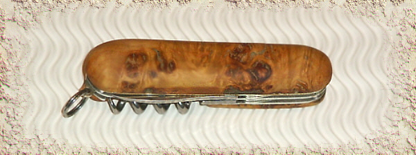

hier ein Griff aus dem Holz eines Haselnussstrauchs. Geht auch.
Gerd

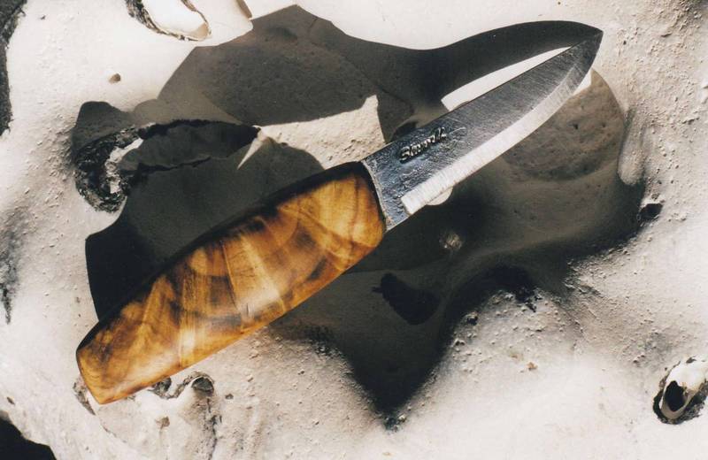

hier einige meiner "Exoten"
Esche
Robinie
Birke
Sommerflieder
und zu guter Letzt Mirabelle und Korkeiche
Gruss und viel Spass mit heimischen Hölzern
GAZi

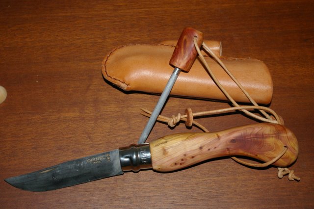

... Wacholder ... die gute alte gestockte Buche

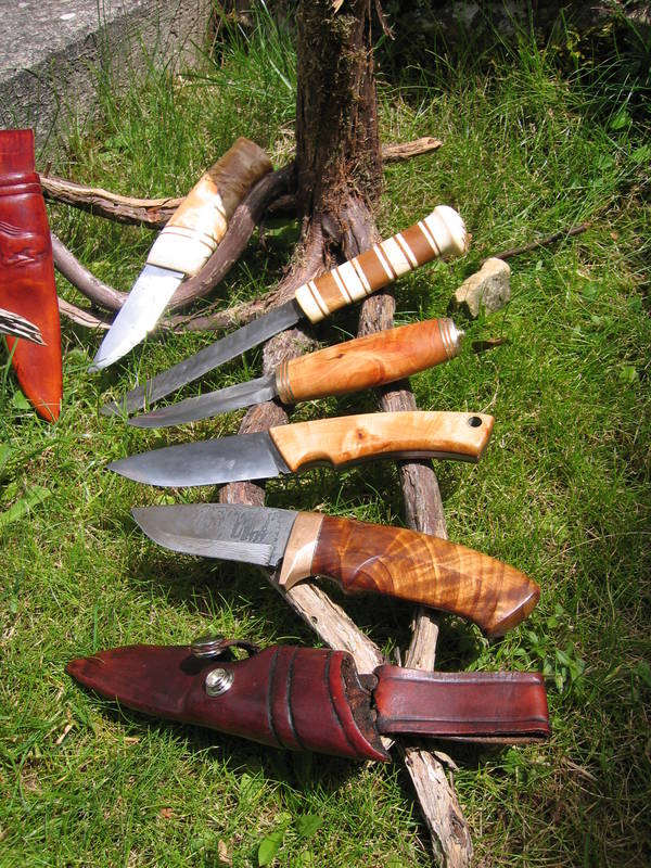

Ich seh dass genauso, und verwende sehr gerne heimische Hölzer. Mir macht auch die "Jagd" auf schöne Stücke Spaß... Ich häng mal ein paar Bilder von Messern an, die ich vor längerer Zeit gemacht habe. Deshalb bitte nur auf die Griffhölzer schauen und nicht auf die Messer an sich... ist mir ein bisschen peinlich bei den ganzen tollen Bildern hier.
Birke ist natürlich der Hammer, das oberste Bild zeigt ein Messer mit Griff aus einer Birkenknolle hier aus dem Wald. Natürlich ist das Holz nicht von Natur aus so dunkel, sondern ist gebeizt.
Das zweite Bild ist ein Meser aus der Zeit als ich noch nicht geschmiedet hab, sondern nur die Griffe machte. Es ist eine Kirschbaum-Knolle.
Das letzte Bild zeigt einige Messer mit heimischen Hölzern - von oben nach unten Birke/Geweih, Birke/Elfenbein, Wacholder, Wacholder, Schwarznussknolle. Letzteres hat wirklich ein tolles Farbspiel und fühlt sich super an, die Klinge war allerdings mein erster Damastversuch jemals, und ist ziemlicher Murks.
Alle Holzstücke sind selbst gesammelt... Der Wacholder ist nicht so waaaahnsinnig hübsch, es war aber der Wunsch meines Kumpels und seiner Frau, denen ich die Messer geschenkt habe. Die haben da einen emotionalen Bezug dazu...
Knollen sehen eigentlich immer Spitze aus, auch von Linde, Erle, Kastanie, Ahorn, sämtliche Obsthölzer und selbst Tanne!

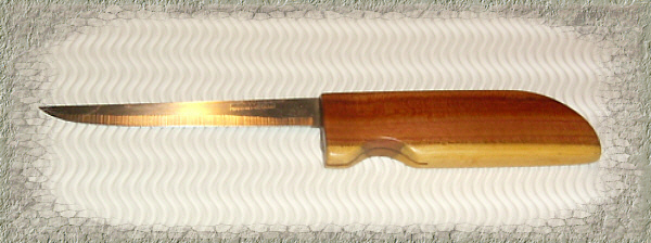

hier noch zwei Messer mit Hölzern aus dem heimischen Garten. Das Erste ist
Birke, das Zweite ist aus dem Wurzelholz eines Johannisbeerstrauchs.
Gerd

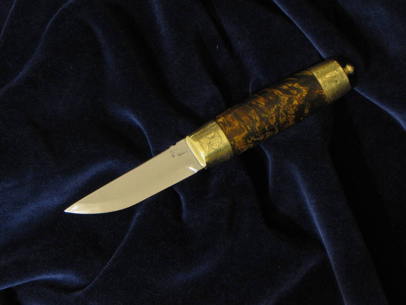

...von mir auch ein paar:
Ahorn mit Rinde
Wacholder
Kirsche
Apfel
mfg,Kamil.
