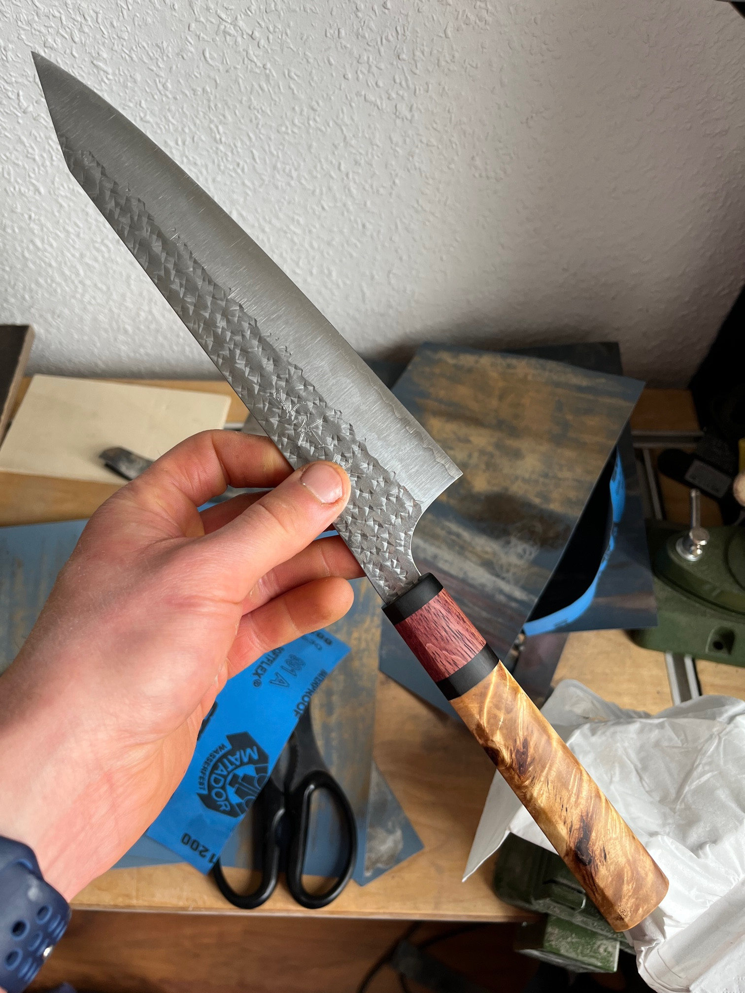

Pappel Maser:
gabs zwar schon, aber ne gut gestockte Buche (oder wasimmer gestockt) iat schon schick:
+1 für Eibe
...und wenn "Maser" dransteht, ist es auch selten hässlich: Linde-, Nussbaum-, Eiche-, wasimmer-Maser
Ja gestockte Hölzer sind oft sehr schön. Stabilisiert auch sehr haltbar.
Ichhabe gerade sehr schönen Holunder ergattert. Bin gespannt was daraus wird. werde ich hier dann zeigen.

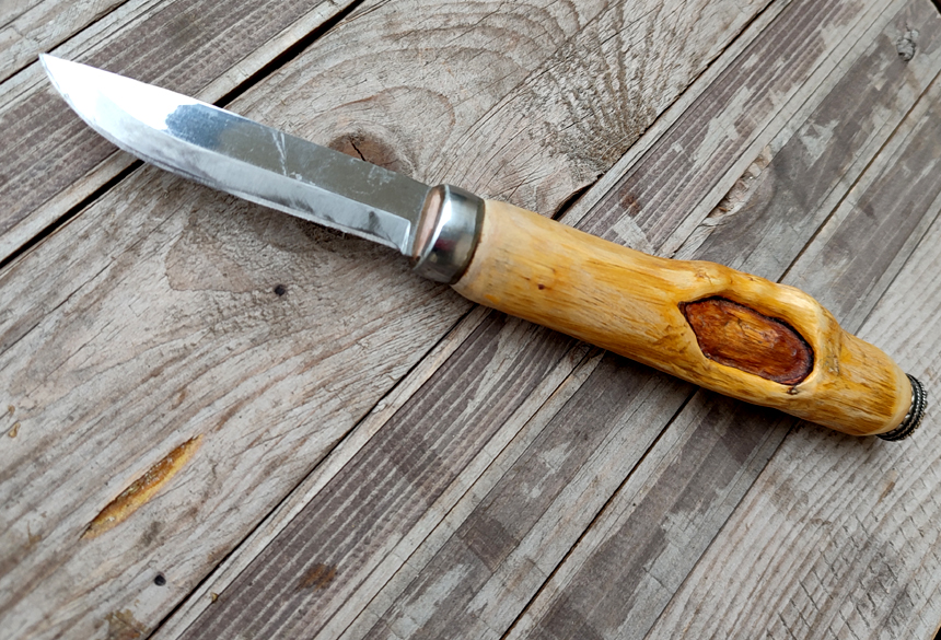

Platane ist im übrigen auch sehr schön. Wenn auch in D nicht wirklich heimisch. Genauso wie Goldregen. Den habe ich auch schon verarbeitet, Sehr hübsch und hart. Bild folgt. Der ist wie Eibe allerdings wirklich giftig.Vom Goldregen schlummert auch noch eine sehr dicke Wurzelknolle in der Garage. daraus möchte ich auch einiges basteln🙂.
Mir macht es Freude, Holz zu verwenden, das ich irgendwie selbst gefunden oder sogar gepflanzt und geerntet habe.
Dann verbindet mich etwas mit dem Holz. Und ich kann vielleicht sogar den Jahresringen selbst erlebtes zuordnen.
Die Pappel sieht ja auch toll aus! Ist das holz stabilisiert? Denn Pappel ist ja ziemlich weich. Oder ist das bei einer Maserknolle nicht zutreffend?
Ja, die Pappel und die gestockte Buche sind stabilisiert (farbneutral, klar). Die Farben sind also die realen Töne und nichts gekünsteltes, wobei das Stabilisieren quasi schon etwas anfeuert, wie Ölen (siehe Buche).
Beide da gezeigten Hölzer würden ohne nicht gut gehen, wobei insbesondere die gestockte Buche (bei der Verpilzung) eher wie Styropor war. Aber auch die Pappel macht ohne Stabilisierung keinen sonderlich vertrauenserweckenden Eindruck. Wie du sagst, sehr weich...und dazu als Maserknolle noch löchrig.
Oh, das ist ja sehr interessant. Habe vom Brennholz einiges an Erle was dem Bild von @Dirk_H entspricht. Wenn da so tolle Maserungen bei Rum kommen, lege ich mir vlt besser etwas bei Seite ;)

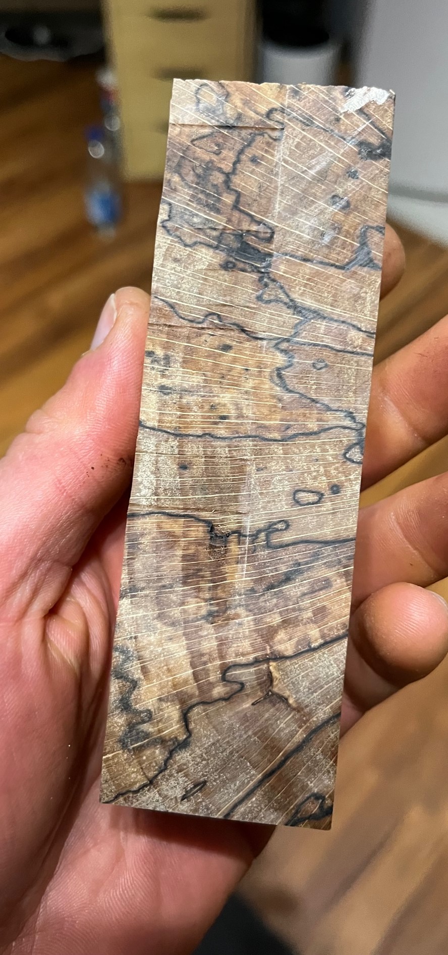

Hier gestockte Buche, tw. mit Holzwurmbefall. Stabilsiert mit CactusJuice, mit und ohne Farbe.

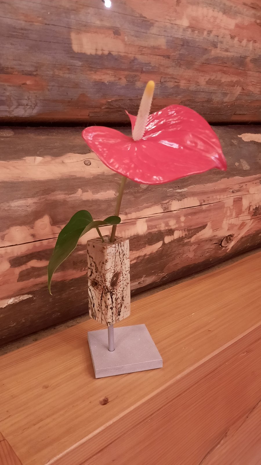

Eine Vase ist sich letzten Herbst schon mal ausgegangen.

Ich bin echt kein Holzwurm, und mal beim Versuch Griffschalen aus
alten Weinstock - Resten zu fertigen, gnadenlos gescheitert, weil die Brüder
einfach zerfasert sind. Würde das mit stabilisieren evtl. funktionieren? Dann
nehme ich evtl. einen zweiten Anlauf, oder sollte man das gleich lassen?

Prinzipiell, ja, würde helfen. Wobei es mit Bild leichter zu beurteilen wäre.
In manchen Fällen ist Epoxy die bessere Wahl

Sollte schon funktionieren. Cactusjuice ist fast so viskos wie Wasser, geht zwischen die Fasern, füllt aber keine Spalte oder Löcher.
Keines der mir bekannten Epoxies ist UV-fest. Sie vergilben und verspröden bei Lichteinfall mit der Zeit. Bootsbauer behelfen sich daher mit Epoxymischungen mit Farbpigmenten oder Füllstoffen (z.B. Microfasern). Oder einem Finishing mit 2K PU-Lacken.
