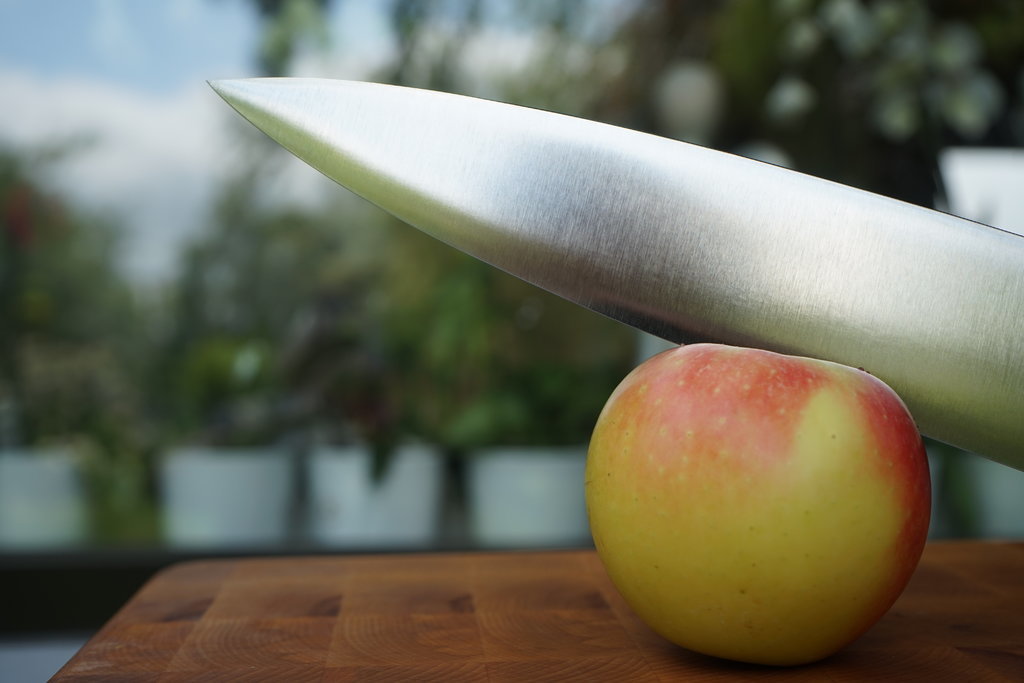

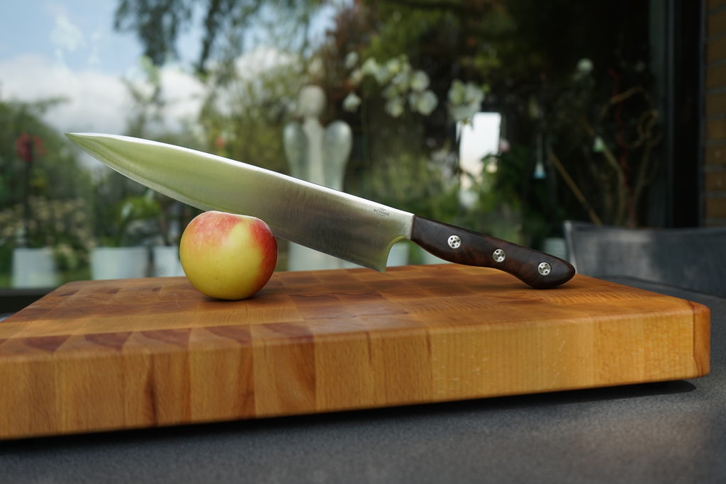

Moin
Jürgen macht das nur mit dem Bandschleifer. Und der macht das praktisch Freihand...und wie du gemerkt hast auch schön scharf.
Durch den Bandschleifer entstehen leichte Riefen . Und die sollte man glätten ( die geschlossene Schneide).
Nimm also erstmal dem Missarka und polier darüber. Wenn du eine gute Lupe hast kannst du sehen ob die Reifen weg sind.
Ab dann...der Dick Micro.
Ich hab so einiges von Jürgen...und das ist sein klassischer fast auf Null Anschliff
