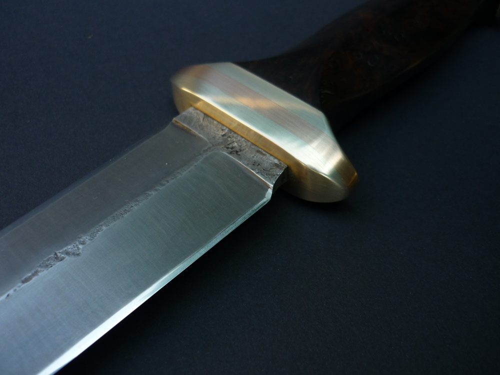

nun, alles bestens, inzwischen ist es schon ein wenig abgenutzt, ein weiteres folgte letztes jahr. inzwischen bin ich aber mehr am schmieden als am fertigstellen.
leider habe ich keine aufnahmen von dem ganzen stueck, sondern immer nur von den kningen. werde in den naechsten tagen mal eins posten, auf dem man den griff auch sehen kann.
vorab mal der vordere teil des neuen.
gruesse georg
