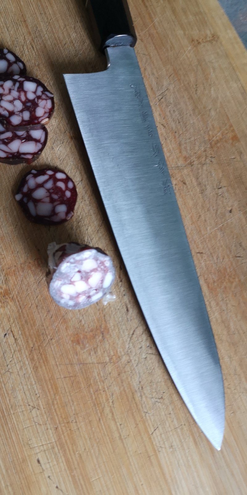

Erstmal was ist Finish und wann spricht man davon?
Finish ist ohne Vorfinish nicht möglich.
Vorfinish ist ohne Formgebung nicht möglich.
Formgebung- da geht’s meistens bei uns um symmetrischen Klingen. Also die Schneide perfekt mittig, die Klingenflanken perfekt (gesteuert) ausgeschliffen. Nicht so ballig wie das „automatisch“ auf einem Bandschleifer geworden ist sondern so wie „ich“ das haben wollte.
Schneidenkontur muss so verlaufen, wie ich das möchte und wie es einer Schneidaufgabe entspricht. Wenn eine Schneide eines Küchenmesser S-artig aussieht frage ich mich schon wozu das gut ist. Nun wenn das alles ok geworden ist beginne ich Klingenflankenbearbeitung.
Wass hat man denn nach einem Bandschleifer und co? Eine wellige unebene Oberfläche. Die kann man mit feineren Bänden verfeinern und zum Schluss z.B. so bearbeiten:
https://www.japan-messer-shop.de/Ha...eschmiedet-und--signiertes-Meisterstueck.html
Dann sieht das so aus- eigentlich schon, die Oberfläche bleibt aber uneben und kann man dabei von einem Finish reden? Meine Meinung nach- nein.
Wenn man Finish machen möchte dann muss man zurück gehen und sich mit Formgebung beschäftigen. Dabei muss die Formgebung so gemacht werden, dass Defektschicht möglichst weg ist. Z.B. man nimmt eine Gusseisenplatte, Schleifpulver und jetzt beginnt eigentliche Arbeit, die sehr lange dauern kann. Wenn Wellen und Unebenheiten weg sind, die Symmetrie stimmt, dann ist die Formgebung beendet. Aufwand dabei ist ganz anders als wenn man ein Eisenteil mit Sandpapier reibt. Danach kommt Beseitigung der groben Schleifspuren- und danach wurde die Bearbeitung von Kato- Klinge beendet.
Bei Xerxes in dem Fall muss man sich noch mit der Formgebung auseinandersetzen.

Und Xerxes kann schon tolle Sachen machen. Das Messer, was ich gezeigt habe, ist doch sehr gut gelungen. Die Klinge ist sehr praktisch, Bolster repariere ich ggf. später.

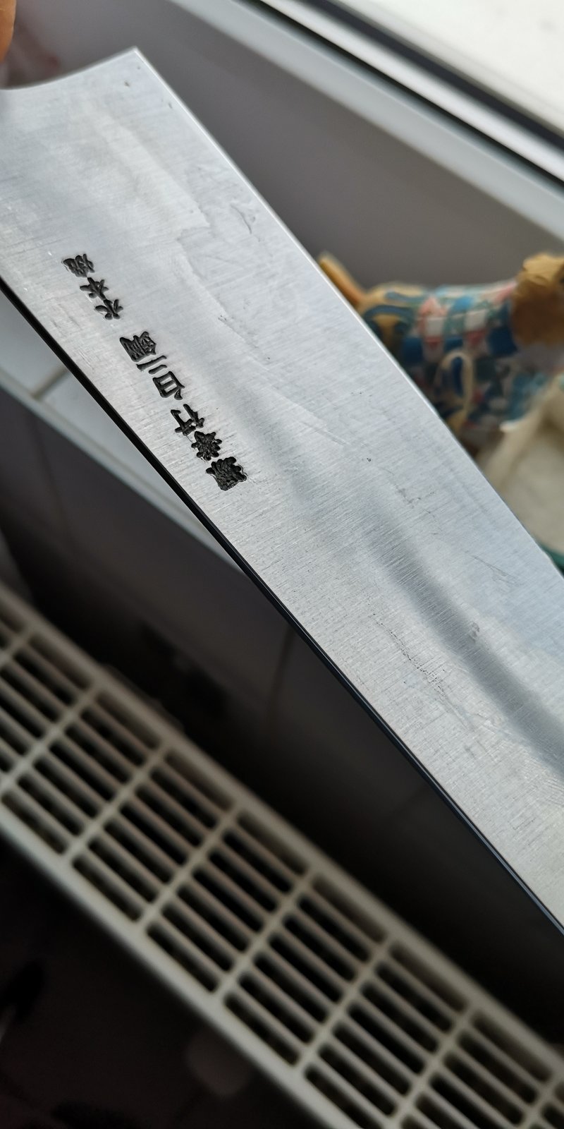

Btw. Kato schleift auch auf nem Bandschleifer... ;) . Bei Kato finden sich absolut grobe (Korn 60-80) Spuren auf der Klinge.... Und ja da gebe ich dir (Dimm) recht, das muss repariert werden, bei Xerxes gibt es sowas nicht.

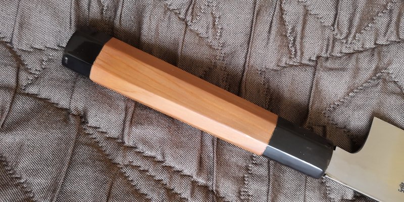

Xerxes-Messer- da bin ich anderer Meinung- auch das Messer, was ich hier zeige ist eine sehr hochklassige (super) Arbeit.
2 Sachen finde ich bei dem Messer nicht gut: Schneidenkontur ist nicht tragisch, aber auch nicht wirklich professionell gemacht, Horn von so miserabler Qualität mir zu schicken ist ……... (es kann natürlich sein, dass in dem Moment seine Brille kaputtgegangen ist oder er war sehr müde und hat das nicht bemerkt).
Wie das Messer schneidet, Oberflächenqualität, Stahlqualität- das sind die Faktoren, die mir trotz einigen o.g. Nachteile Spaß nicht verdorben habe und warum ich vor Jannis wirklich Respekt habe.

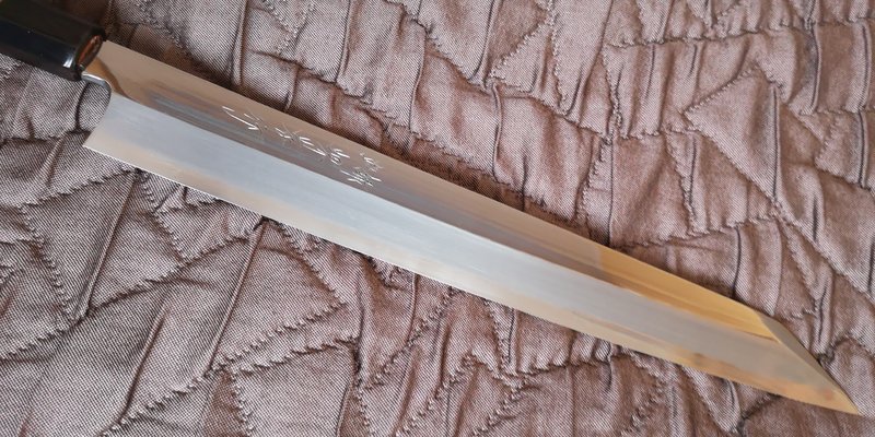

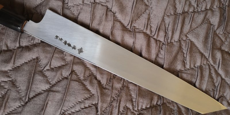

Noch was aus Japan- das sieht gut aus: eine Seite ballig, die andere Klingenseite hohl:
Dafür ists mir nicht schade Jaspis rauszuholen, die Schärfe ist sehr überzeugend.

Kato z.B. hat eine komplizierte Geometrie, wo keine Stelle plan ist.
Nun was meine ich praktisch gesehen.

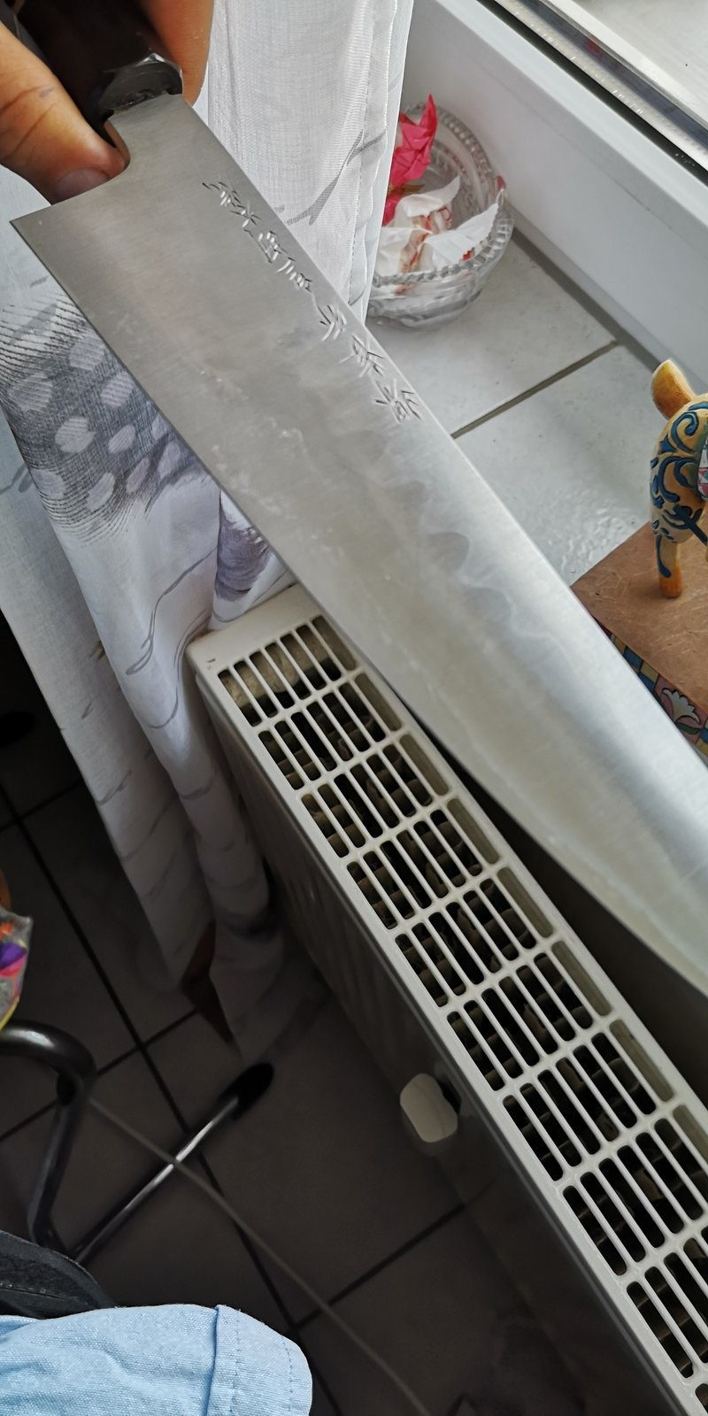

Die Oberfläche, die kommt von... einigen Macher sieht sehr gut aus. Die hat jedoch eine wellige Oberfläche.
Wenn Du eine solche Klinge auf einer Spiegeloberfläche schleifst, kommen Streifen: irgendwo werden Schleifspuren beseitigt, irgendwo dazwischen nicht. Entsprechend werden einige Stellen besser gefinisht, einige schlechter. Wenn Du dann solche Oberfläche mit solchen Steinen bearbeitest, die Oberfläche zusätzlich ätzen, siehst Du dann, dass die Oberfläche ungleichmäßig, meistens streifig geätzt wird. Meistens die Stellen, die dunkler aussehen, rosten mehr und gelegentlich tief.
Bei Kato beim finishen findet man keine Stelle überhaupt, die ungleichmäßig wirkt, die ganze Oberfläche hat eine gleimäßige Farbe.
Auch die Übergänge zur Klingenspitze sind perfekt gemacht.
Auch meine praktischen Erfarungen zeigen große Probleme, wenn man komplizierte Stahlsorten bearbeiten muss (auch bei Profis- frag mal Wastl, was er Dir dazu sagt- er hat Erfahrungen mit vielen Messermacher).
