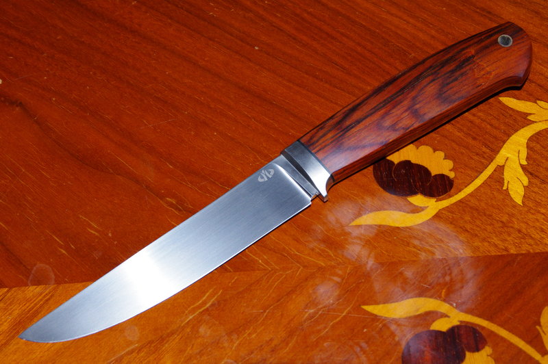

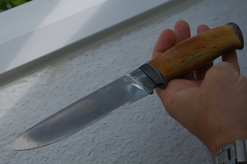

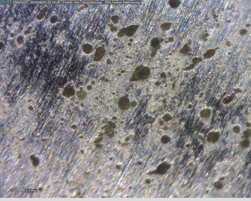

Hier um das gut sichtbar zu machen. Die Messermacher, die es gemacht haben, sind keine Theoretiker, daher auch eine sehr gute WB von dem HSS-Stahl. Flachschliff primär, sehr viel Stahl vom Hand abgetragen. Um Form nicht zu verderben seitlich etwas mehr Fleisch belassen (für Balligkeit). Nach dem anreiben mit jap. Natursteinen sieht man dort, wo weniger abgeschliffen wurde, eine dunkllere Farbe. Dort ist der Stahl noch nicht ganz Ok, aber viel-viel besser als früher. Es gibt keine Poren und...
CPM125V, Finish gut gemacht (egal wie), die Farbe überall gleich (auch nach "Steinbeinreiben")
Herder nach mehreren Jahren Arbeit.
