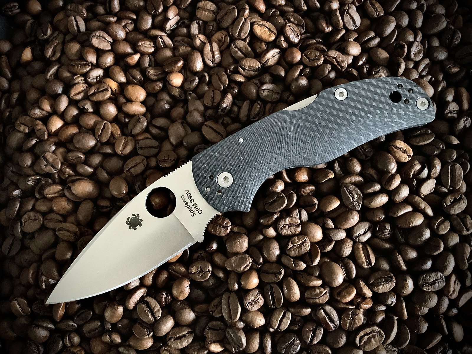

So viele technische Hilfsmittel habe ich gar nicht verwendet:
Tolles Messerchen, für selber bauen fehlen mir leider die technischen Hilfsmitteln.
Optisch machen solche Messer ohne Griffschalen für mich keinen Reiz aus.
Aber kleiner und leichter geht wohl kaum
