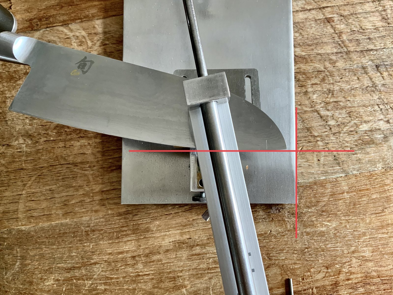

Nachdem das erste Gerät im Forum angekommen ist, habe ich mir noch einmal das Video angesehen. Auffällig ist der drehbare Sockel. Wie man den einstellen muss um eine Abweichung vom eingestellten Winkel zu minimieren ist nicht offensichtlich. Frei nach @Guido reicht es den Radius der Klinge passend zur Führung des Steines zu spannen. Das Teil verstehe ich einfach nicht.

Vereinfacht gesagt, bilden Mittenachse und Tangente der Fase, an der geschliffen wird, einen rechten Winkel.
Hier liegt auch die Fehlerquelle eines Systems mit Klemmung. Bei große Klingen liegt die Spitze deutlich weiter entfernt von der Mittenachse der Schleifarmaufhängung. Jede Abweichung bzw Schieflage der Konstruktion oder Befestigung wird verstärkt, da kaum eine Konstruktion 100% nach allen Richtungen ausgerichtet ist.
Kann man die Klinge im selben Schwenkbereich der Mittenachse halten, bleiben diese zumindest konstant.

Ich verstehe das mit dem Drehteller so das du eine gebogene Spitze so weit drehen kannst das sie im gleichen Winkel zu Schleifsystem steht wie der Rest der Klinge und somit exakt den gleichen Schleifwinkel erhält. Ich werde das zu 99% nicht nutzen, aber wenn schon denn schon:)
grüsse, pebe
So gut hätte ich das nie erklären können, danke jetzt verstehe ich mein System noch besser.
